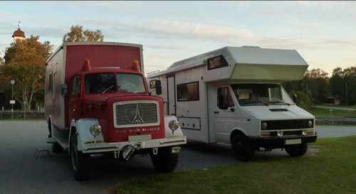

Dazu noch meinen SenfLassie hat geschrieben:Wenns beim Deutz eh nix bringt, lässt man es halt bleibenkomisch, dass sehr viele Benzfahrer an der Leistung rumfriemeln, von den Deutz-Motoren-Besitzern jedoch kaum einer ...![]()
Viele Grüsse vom moderat gepimpten OM366A
Deutz braucht keine Leistungssteigerung, der Hubraum machts, die Deutzfahrer friemeln an der Endgeschwindigkeit.
Nur mal so als Beispiel:
Der Deutz konnte dem nicht mehr neuen, aber neu gemalten Clou locker davon fahren, vor allem am Berg, auf der E4 wie auf kleinen Strassen an der Höga Kusten. Dafür liegt der Clou besser auf der Asphaltstrasse, während der Deutz auf Schotterstrassen deutlich besser ist. Und es ist gut, einen Gang für alle Eventualitäten zu haben...
Aber die Erfahrung hat meinen Blick auf Weißware etwas verändert. Und laut ist der Iveco
Viele Grüsse
Micha d.k.
