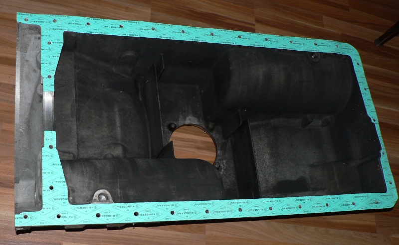

für 4 Stück F8L714er Motoren brauche ich Ölwannendichtungen.
Kennt jemand eine günstige Bezugsquelle ?
Gibt es die überhaupt noch, oden muß man die selber anfertigen ?
Ölwannendichtung 714
Re: Ölwannendichtung 714
es scheint keine Ölwannendichtungen mehr zu geben.
Elring hat keine, und der Großhandel kann keine besorgen.
Also habe ich aus Klingersil 1mm selbst eine angefertigt.
eine nette Idee,
aber woher nehme ich einen Kopierer mit einer Vorlagengrößevon 105 cm ?
Da wäre es vielleicht einfacher, die Reserve-Ölwanne im Fall der Fälle
wieder aus dem Lager zu holen, um mit Kugelschreiber es neu aufzuzeichnen.
Aus der Klingersilplatte 100 cm x 150 cm habe ich schonmal zwei Stück schneiden können.
eine nette Idee,
Hallo Andreas,
Idee ......
Zum Folienfuzzi ..... einscannen ..... und am Plotter ein Muster ausschneiden ......
Dürfte im 20 € Bereich liegen.
Idee ......
