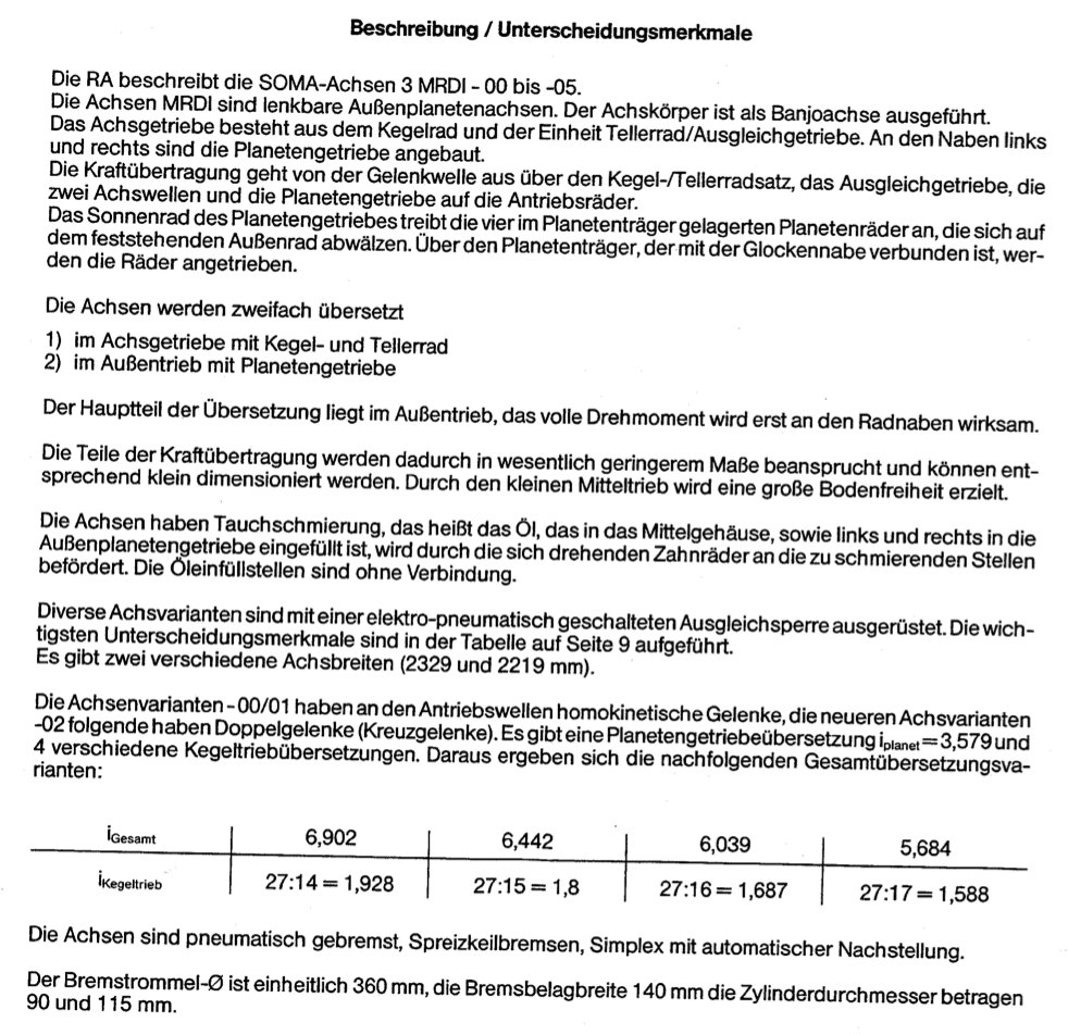

... vielleicht passen die Achsen vom MAN G90 zum AL ???
Da wird ja hin und wieder mal einer geschlachtet...
Hier mal die möglichen Übersetzungen:
der landyfahrer
