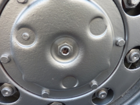

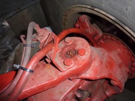

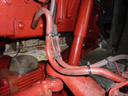

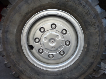

ich wende mich wieder einmal mit einer Frage an euch.
Bei meiner Fahrt von Würzburg nach Köln und zurück (577 km) habe ich einen Ölaustritt aus den Entlüftungsleitungen der Planetengetriebe festgestellt. Auch auf der darauffolgenden Fahrt zum TÜV (15km) kam es zum Ölen an diesen Leitungen.
Was kann hierfür die Ursache sein ?? Wie kann ich dies kontrollieren bzw. wie komme ich an die Öleinfüllung ran ??
Zum besseren Verständnis habe ich Fotos angehängt.
Danke für eure Unterstützung !!!

Möglich wäre, dass die Achsen Wasser gesaugt haben bei einer Regenfahrt oder Wasserdurchfahrt.
Könnte die Schraube an der Aussenseite die Kontrollschraube sein? wäre ja möglich, da leicht zugänglich.
