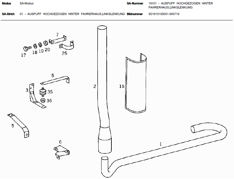

Sonderausstattung SA 19101, gültig für z.B. LA911B usw.
Man geht vom serienmäßigen Auspufftopf wieder nach vorne zum Fahrerhaus und dort nach oben.
Eifelyeti2011
Beiträge: 157
Registriert: 2011-01-10 11:34:52
Re: Auspuff seiltich höherlegen beim Kurzhauber
#13 Beitrag von Eifelyeti2011 » 2012-05-23 12:47:57
super! danke!!!! taugt so auch als Muster für einen Eigenbau

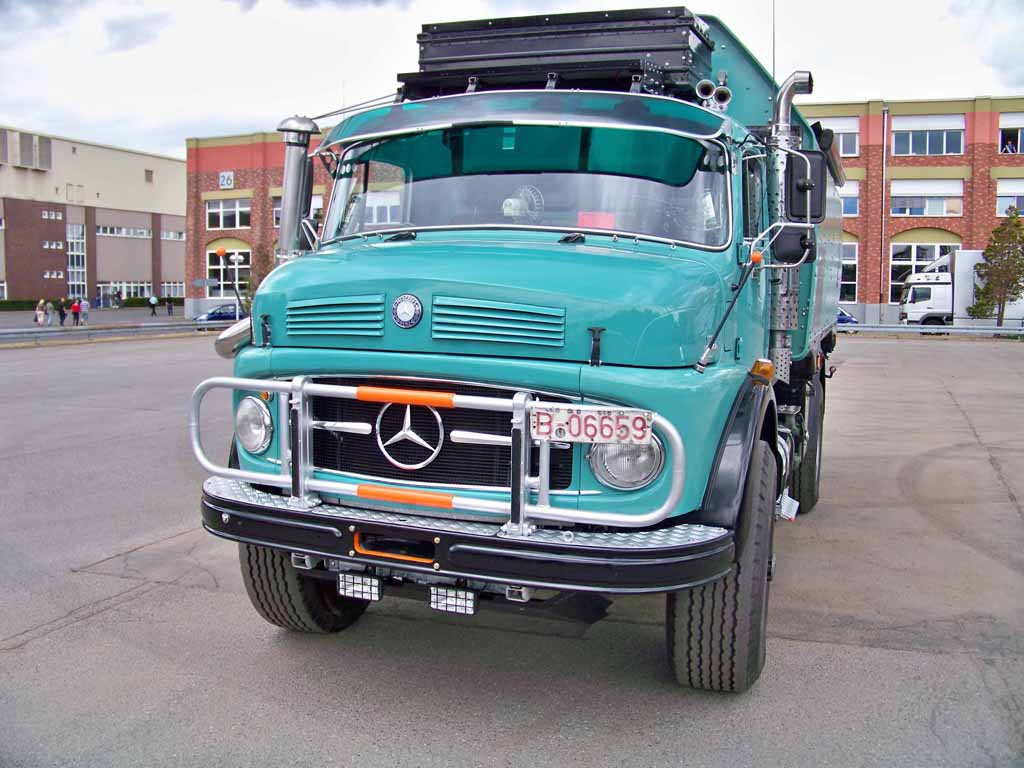

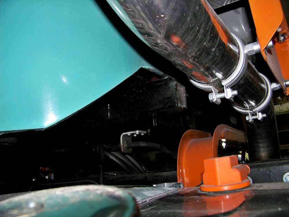

#15 Beitrag von Lennat1113 » 2012-06-08 14:47:51
Grüße Dich.
Keine Ahnung, ob Du einen Turbomotor hast. Wenn, dann brauchst Du Dir über die Lautstärke keine Sorgen zu machen. Ich habe den meinen einmal komplett ohne Schalldämpfer angelassen, in der Hoffnung auf Sound. Fehlanzeige. Der Turbo schluckt alles weg.
Meine Abgasanlage habe ich seinerzeit mit Standartbaueilen (Rohrbögen, Geraden und Endschalldämpfer aus polliertem VA. Nur nach Durchmesser gekauft) von `Europarts´ gebaut.

#16 Beitrag von Lennat1113 » 2012-06-08 14:48:33
Nachtrag

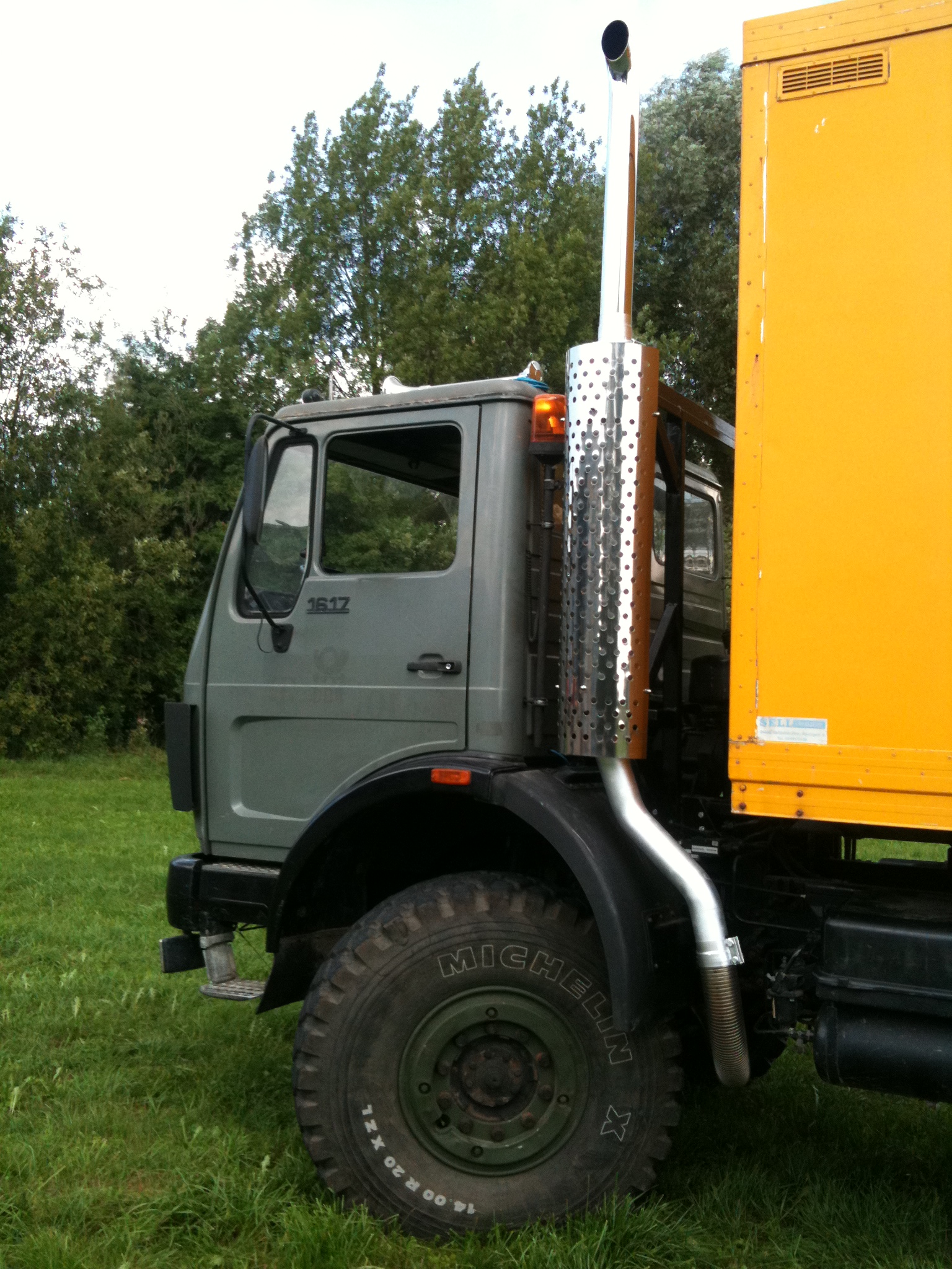

#19 Beitrag von Goliath » 2012-06-30 10:03:35
Servus Gemeinde,
hab zwar keinen Hauber, aber auch den Auspuff hochgelegt. Er war zvor ab Werk unter der Stoßstange verbaut wegen
des ehemaligen Aufbaus (Antennenmast mit Hydraulikstützen die im Weg waren).
Der neue Auspuff ist deutlich leiser und "dunkler" im Sound.
Hier noch ein Bildle,
Grüßle, Stephan

Goliath hat geschrieben:Servus Gemeinde,
Grüßle, Stephan
Hi Stephan,
wenn Du das Teil nach vorne drehst, dann hast Du ein Periskop.... wenn's mal etwas tiefer werden sollte :joke:
