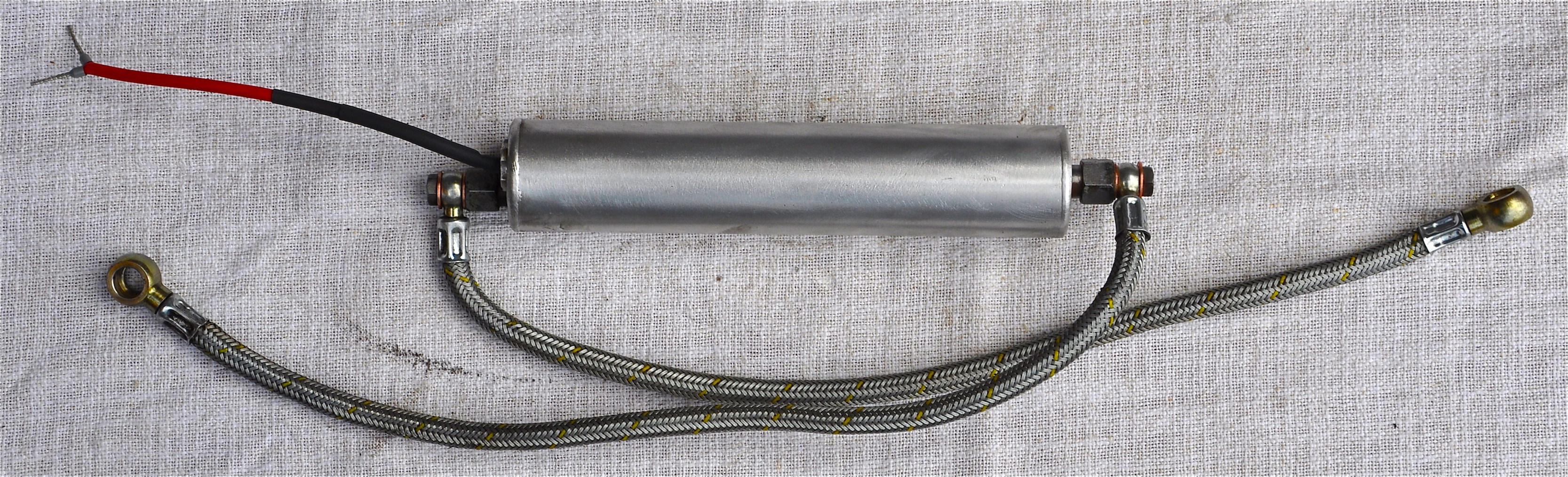

Nur zur Info:
Und ich stehe jetzt neben ein 1719A mit ein Fuel Finisher :-) Hat ein Betriebsanleitung und ein Dekra Zertifikat aus 1997 mit ein 1996 Prüfbericht von Othmar Gempele AG aus die Schweiz.
Der Fuel Finisher war damals geliefert durch Ingenieurbüro Himbert & Kollegen / Himbert Energie und Umwelttechnik im Saarwellingen.
Preise im 1997
110 - 180 Kw Dm 1.380,-
und soll 150.000 Km aushalten.
Das Fuel Finisher kanister hat ein katalytischem Granulat und Heizung.
Preise im 1997

Weitere Information:
"Der Fuel-Finisher besteht aus einer oder mehreren hintereinanderliegenden Reaktorzellen, die mit Zinn-Kupfer-Pellets befüllt sind. Die Zinn-Kupfer Granalien werden mit einem darauf abgestimmten metallurgischen Herstellungsverfahren produziert, welches Korngrößen und Oberflächen optimiert, d. h. in einer bestimmten Korngrößenfraktion hält. Bei der Produktion werden sie sofort in einen Lagerzustand gebracht, welche eine vorzeitige Oxidation der Metalle mit dem Luftsauerstoff verhindert.
Beidseitige Siebe mit speziell abgestimmter Maschenweite halten und verdichten die Pellets in den Zellen, die in einer Aluminium- oder Kunststoffhülse zusammengefasst sind. An der Unterseite und Oberseite der Hülse befinden sich die Eingangs- bzw. Ausgangsanschlüsse für die Kraftstoffzuleitung. Hinter dem Einlassanschluss an der Unterseite ist der Fuel-Finisher mit einer elektrischen Vorwärmungskammer ausgerüstet. Das geregelte Heizungselement erwärmt den durchfließenden Kraftstoff auf maximal 50°C, um einerseits die Reaktionsprozesse mit den Zinn-Kupfer-Pellets zu beschleunigen, aber andererseits die Nachteile eines für die optimale Einspritzung zu warmen Kraftstoffes im Hochsommer oder in heißen Regionen zu vermeiden. Der Fuel-Finisher ist bei richtiger Dimensionierung für über 200.000 km oder 4.000 Betriebsstunden aktiv."
Und hier geht et weiter:
http://web.archive.org/web/200411232019 ... ndl-dt.htm

mb1017a hat geschrieben: "Der Fuel-Finisher besteht aus einer oder mehreren hintereinanderliegenden Reaktorzellen, die mit Zinn-Kupfer-Pellets befüllt sind. Die Zinn-Kupfer Granalien werden mit einem darauf abgestimmten metallurgischen Herstellungsverfahren produziert, welches Korngrößen und Oberflächen optimiert, d. h. in einer bestimmten Korngrößenfraktion hält. Bei der Produktion werden sie sofort in einen Lagerzustand gebracht, welche eine vorzeitige Oxidation der Metalle mit dem Luftsauerstoff verhindert.
In dem Zusammenhang gebe ich zu bedenken, daß heute schon bis zu 7 Prozent pflanzlicher Anteil im Diesel steckt.
Diese 7 Prozent haben soweit ich weiß die Eigenheit auch Wasser besser zu binden.
Ob sich das mit Rotguss-Pellets verträgt, die schon vor der Oxidation mit Luftsauerstoff geschützt werden müssen ?
Wenn ich wollte .....
