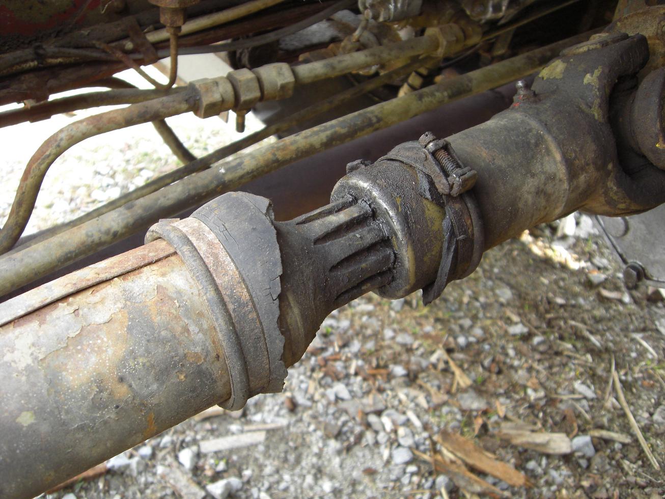

Hallo liebe gemeinschaft ich suche ein paar teilenummern für meinen Mercedes 710 Baujahr 67 !
- Staubmanschette für die Schubstange (Kardanwelle)
Foto dabei !

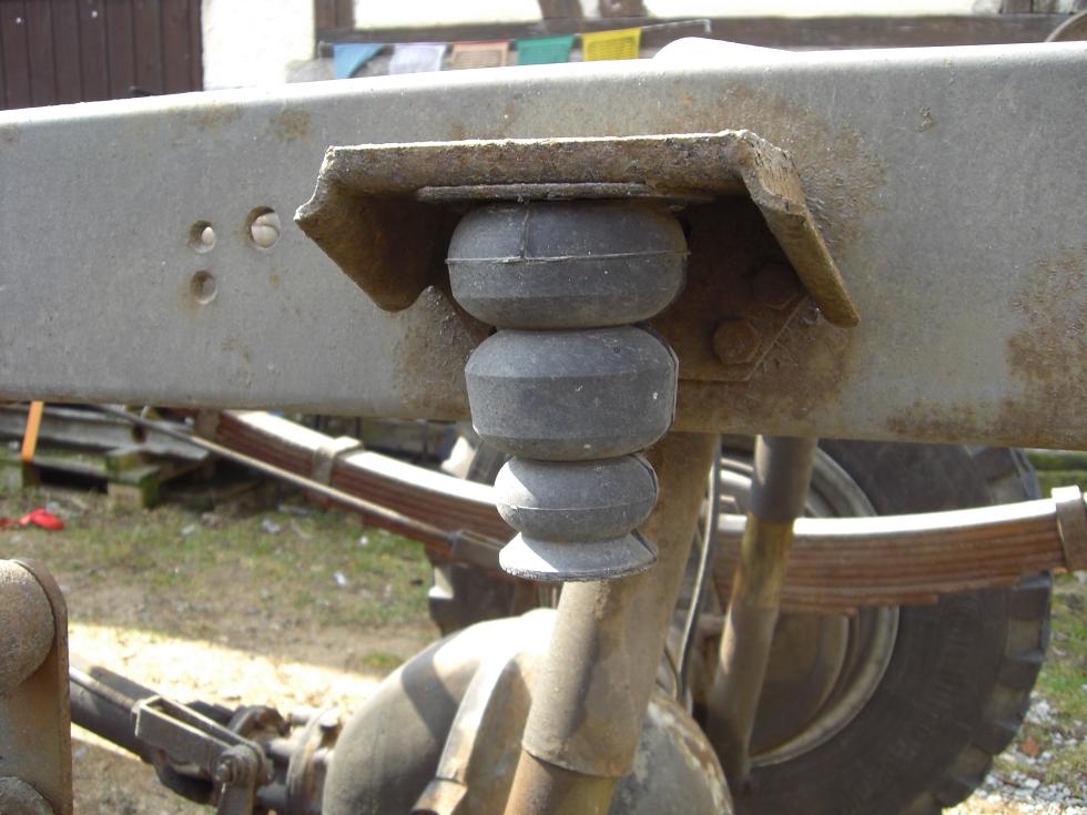

- und für diesen Anstoß Gummipropfen ! ???? name ???
Foto dabei !
Maße für die manschetten müssten ca 15 cm länge und ca 7cm durchmesser sein !
Maße für den Gummiprofen müssten ca 15x8cm sein !
Wäre super wenn mir jemand Teilenummern oder eine alternativlösung zukommen lassen würde!
Foto dabei !

Hallo Christoph,
...die Kardanwelle würde ich mittelfristig mal als verbraucht einstufen. Ein Neuteil kostet ohne Rechnung so 2-300 Euronen.

?? die kardanwelle ist verbraucht ?? was heisst denn das... die ist doch noch einwandfrei...nur die gummi manschette zum abdecken fehlt doch.
achso..das habe ich übrigens mit einem universal federbalg gelöst. sieht genauso aus wie das original....

Wegen der Welle würde ich hier mal fragen:
http://www.elbe-gmbh.de/
oder bei jemand anderem der Kardanwellen instandsetzt, die müssten wissen wo es solche Gummis gibt.
Ob die Welle etwas taugt oder nicht, kann man, meiner Meinung nach, auf dem Foto nicht sehen

...das dachte ich auch mal. Bin dann mit der alten Welle zu GKN. Die meinten nur noch - schrottreif. Wenn die Welle auch nur eine gewisse Zeit ohne bzw. mit gerissenem Gummi gelaufen ist, ist sie ziemlich sicher hinüber. Was hat denn das Auto gelaufen, trommeln die Wellen schon ordentlich?bandulu hat geschrieben:... die ist doch noch einwandfrei...nur die gummi manschette zum abdecken fehlt doch.

trommeln? also trommeln tut da garnichts...habe ja die ganze zeit selbstgebastelte duchtungen aus jeder menge gewebeband dran gehabt. ausser dem mal stärker, mal weniger hörbaren schubheulen ist da garnichts zu hören. meines erachtens ist da alles
in butter (fett).

na dann ist ja alles in Butter. Bei unserem Auto ist die hintere Welle wegen Unfall mal erneuert worden; die zur Vorderachse war defekt (Längenausgleich festgegammelt, vermutlich Wartungsfehler Vorbesitzer) und die vom Getriebe zum VTG habe ich im Verdacht defekt zu sein, weil man beim Fahren schon deutliches Kardanwellenbrummen hört. Alles nach 120 tkm...

GKN erzählt viel wenn der Tag lang ist, ich lasse da regelmäßig von der Firma aus Wellen machen (arbeien mit Landrovern, Cruisern, Jeeps,...)
Was sie bauen ist allererste Qualität, aber für die ist ne Welle durch wenn das z.B. Kreuzgelenk defekt ist weil sie keine einzelteile verkaufen dürfen sondern NUR komplette Wellen....
zweitens:
Die Manschette ist nice to have aber unnötig wenn man oft genug schmiert.

Die Welle ist dann durch wenn sie Spiel hat!

Wo giebts die Achsanschläge?!? Wie heißen die?!? Suche schon lange! :-D
Einspruch !!!!!!
GKN mach erste Sahne .... soweit richtig.
ABER:
Ich bringe regelmäßig beschädigte Wellen zu GKN Dachau/München .... und es wird jedes einzelne Teil nach Bedarf erneuert.
Ich habe meine eigene vordere Kardanwelle in Island beschädigt..... nach der Rückkehr ausgebaut, um 8 Uhr aufgeschlagen ..... begutachtet worden ..... Schiebestück abgeschnitten worden ...... neues drangeschweißt ..... Kreuzgelenk überholt worden ......
Welle gewuchtet worden .... mit Wuchtprotokoll ..... Welle lackiert worden ......
UND
Um 9:30 die Welle wieder mitgenommen ..... also drauf gewartet.

also meine welle hat def. kein spiel !!
die achsmanschette bekommt man wohl doch bei benz für ca 20 euro !
ich habe mir jetzt einfach folgendes teil gekauft und es passt fast perfekt,,,man muss es etwas mehr dehnen wie das original aber passt !!

Den name für den Gummisstoßdingens wäre praktisch, damit ich eins nachkaufen kann oder 2 andere

die Dinger heißen Anschlagpuffer. Meine hab ich von JFW gekauft. Sind da glaub ich als Deutz-Ersatzteile gelistet.

dankesehr...allerdings find ich bei JWF solche Teile nicht....glaube die gibts nicht mehr !

schau mal unter http://www.hofmei.de/
dort kann man den Katalog runter laden,
unter Downloads Verschleißteile für Nutzfahrzeuge
In dem Katalog gibt es Anschlagpuffern usw.

Betstellnummer alternativ 2DTJ4.80064 MB Nummer 352 410 00 80.
