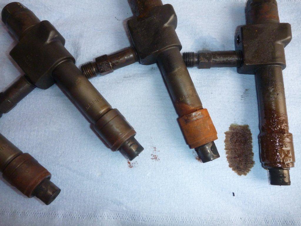

Hallo Leute,
hab heute mal die Einspritzdüsen ausgebaut. Ging ganz gut bis auf - natürlich :wack: – die hinterste, wo man auch am besten rankommt.

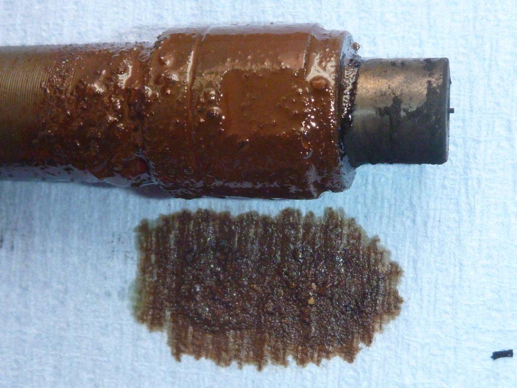

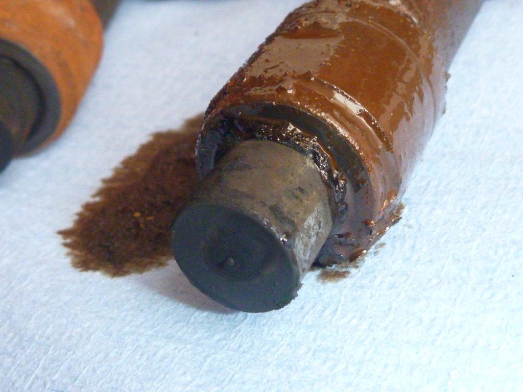

Bei der letzten kam dann auch so ein brauner Schlabber mit heraus.
Wasser war es wahrscheinlich nicht, denn es fühlte sich leicht ölig an – also vermute ich Diesel.
Frage mich nur, wie der da hinkommt?
Was ist eigentlich, wenn beim rausschrauben etwas Dreck / Schlabber in den Motorblock reinbröselt? Macht das was oder verbrennt das Zeugs einfach?

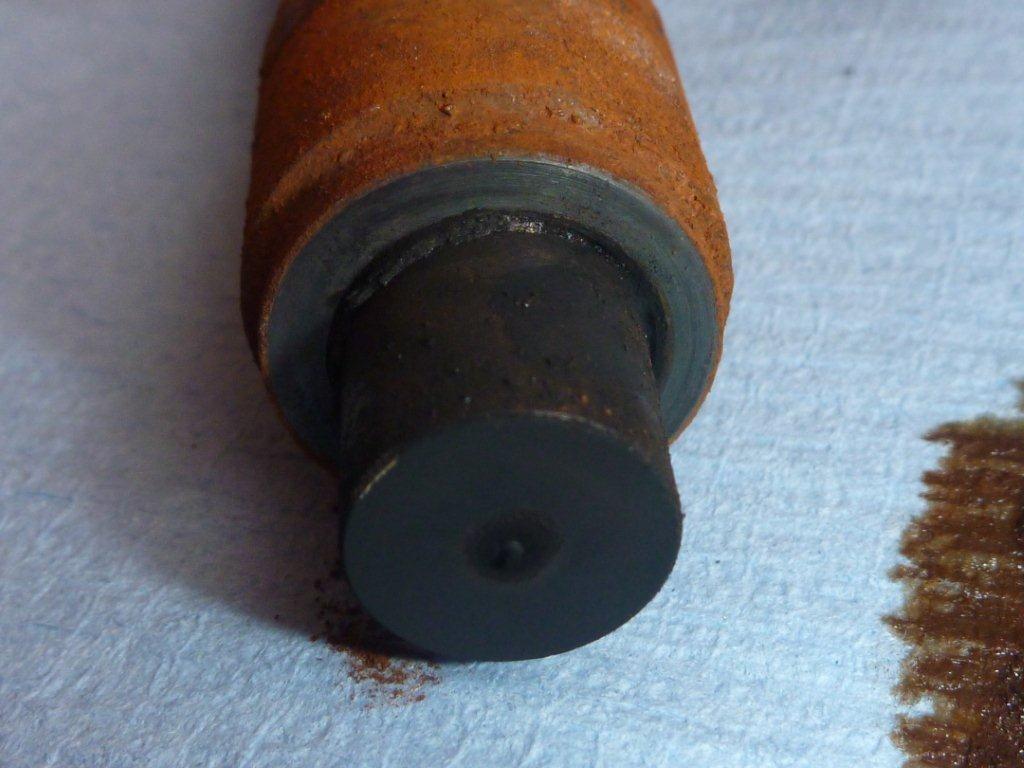

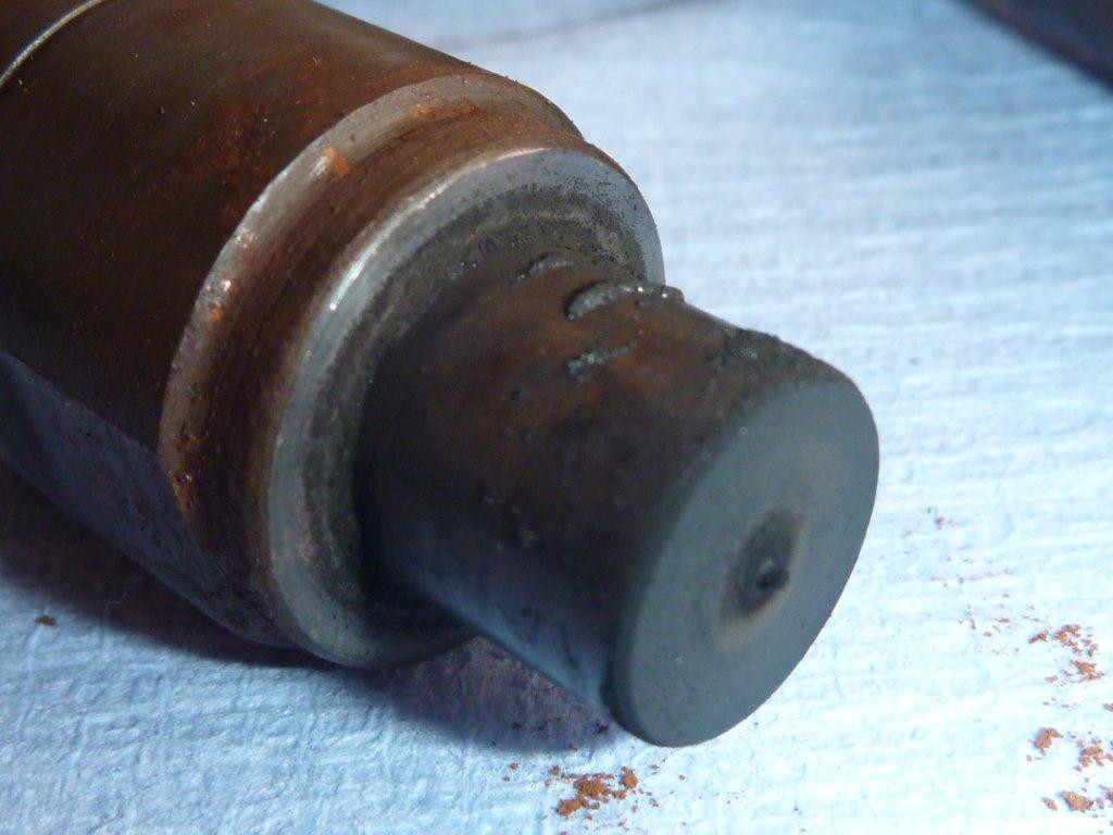

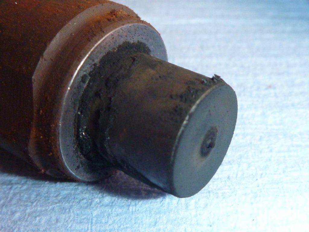

Ich hab die Düsen mal fotografiert, vielleicht kann ja jemand eine Foto-Fern-Diagnose abgeben?
Austauschen werde ich sie auf jeden Fall.
Nun, lasst von euch hören,
schönen Abend,
Ralph.

Hallo Ralph,
das Spritzbild der E.- Düse ist nicht i.O. Starke Rußbildung!
Achte auf saubere Dichtflächen und vor allem auf die originalen Dichtringe
unter den Düsenstöcken (K- Dichtringhöhe)!

Moin Ralph,
Dreck, Schlabber: übertreiben solltest Du es nicht, aber ein paar Rußklümpchen machen dem Motor nichts.
Der Schlonz am feuchten Düsenstock müsste aus der Verschraubung kommen, sollte sich nach Zerlegen und Tausch der Düseneinsätze geben.
Wie Willi schon sagt, achte auf passende Kupferdichtringe.
