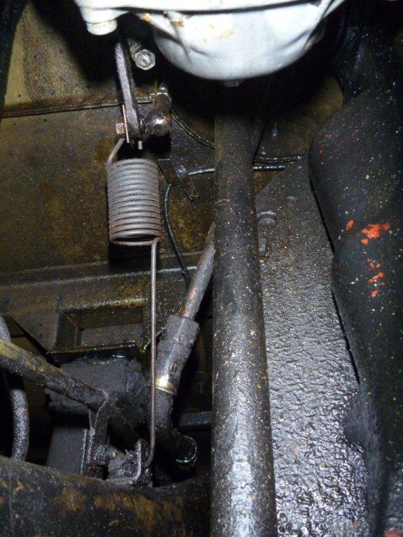

Tach zusammen,
habe heute den Hano spazierengefahren. :D
Und wies dann nach Hause ging und ich langsamer werden wollte,
da hat er das Gaspedal nicht mehr losgelassen - der Mistkerl :motz: !
Kurz zuvor hatte ich vom Motorraum her ein Schnackseln gehört.
Hat sich da vielleicht die Feder verabschiedet, die das Gaspedal zurückzieht?
Oder ist da in der ESP irgendwas freckt gegangen? :mad:
Heute leg ich mich nicht mehr unter die Karre,
aber vielleicht kann mir ja jemand schon mal nen Tipp geben,
dann muss ich morgen in der Kälte nicht so lange suchen!
Schönen Abend noch
und schon mal Danke für die Ratschläge,
Ralph.

#2 Beitrag von hanomakker » 2012-02-01 20:41:35
hi,
kenn ich, mit hoher wahrscheinlichkeit die feder. kannst aber das pedal noch mitm kleinen zeh hochholen? so bin ich mal schlappe 700km unterwegs gewesen, der danach provisorisch eingehängte gummiexpander ist immernoch drin....
viele grüsse
tino :rock:

#3 Beitrag von Jimmy » 2012-02-01 20:49:05
Hallo Ralph
Aus meiner Hanomagerfahrung würde ich, wie du schon gesagt hast, auch auf die Rückzugsfeder tippen.
Rechte Motorseite.
Ich hab sie, wenn sie nicht verlorengegangen ist, auf dem Gaskocher die letzte windung zum Glühen gebracht und wieder den Haken aufgebogen, danach nochmal leicht erwärmen ca. 400C° und abschrecken im Wasser dann ist sie wieder hart.
Das hält normalerweise bis zum mächstenmal Durchscheuern.
Viele Grüße Jimmy

ist aber ein Klaks. Hatte ich schon mehrmals. Andere Feder rein,nach 10min gehts weiter.

#6 Beitrag von dd99sg » 2012-02-01 23:25:20
HI,
hatte ich mal in Mauretanien, Campingstuhlfeder und Kabelbinder haben 3000km gehalten. :eek:
Tausch die Feder und gut ist.

#7 Beitrag von McGyver » 2012-02-01 23:33:29
Hanomag ist echt geil:
bricht die Feder geht´s mit Vollgas dahin,
reisst der Absteller hat er kein Standgas mehr..... :eek:
Gruß Kai

#13 Beitrag von ph » 2012-02-02 19:20:37
Sooooo,
erstmal vielen Dank für die Tipps!
Waren bei der Saukälte Gold wert!
Habe den Übeltäter (nicht mehr) gefunden:
Drecksfeder, hat sich aus dem Staub gemacht!
Die Idee mit der Lampenfeder ist gut :idee: , habe irgendwo in meinem Saustall noch welche rumliegen.
Also vielen Dank nochmals,
werde berichten, wenn er wieder will, wie er soll,
Ralph.

#21 Beitrag von ph » 2012-02-04 18:05:49
Sodala,
ne Lampenfeder hab ich nicht gefunden, dafür ne andere von meinem ehemaligen Transit,
bisschen groß, aber passt :D .

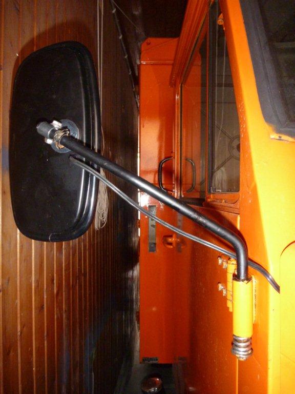

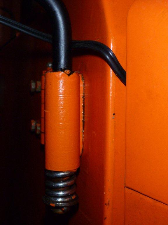

Nochwas:
Hatte noch nicht genug vom Gebastel in der Kälte und habe in die Spiegel ne Heizung reingefummelt.

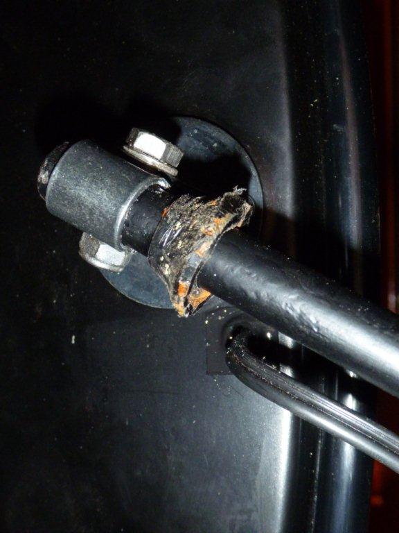

Funktioniert wunderbar, nur sind die Gummis, die auf der Spiegelstange sitzen und das Scharnier
von oben her abdecken hinüber :angry: .

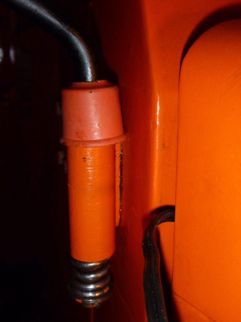

Habe noch nichts passendes als Ersatz gefunden.Hat jemand ne Idee, was ich da nehmen könnt? :idee:
Ein schönes Wochenende euch allen,
Ralph.

ph hat geschrieben:.....nur sind die Gummis, die auf der Spiegelstange sitzen und das Scharnier von oben her abdecken hinüber :angry: .Habe noch nichts passendes als Ersatz gefunden.Hat jemand ne Idee, was ich da nehmen könnt? :idee:
Gummikappen vonner Verteilerkappe von Benzinmotoren. Mit'm Fön schön warm machen, sonst reissen sie ein.

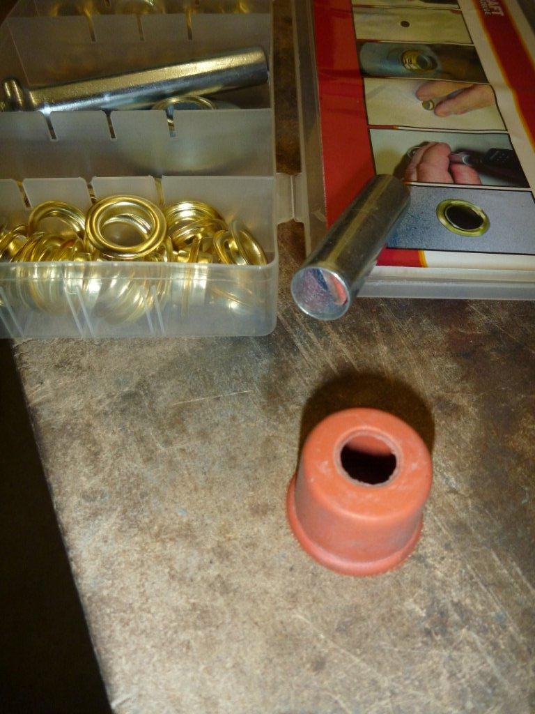

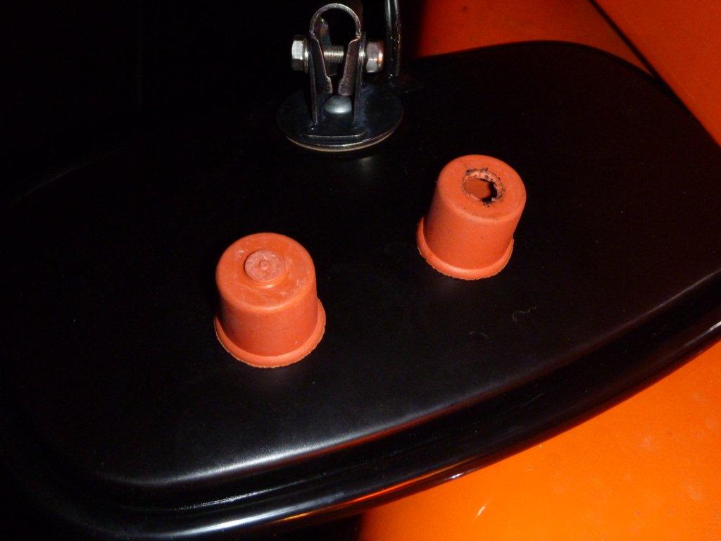

#23 Beitrag von ph » 2012-02-07 20:25:29
insbesondere Lutz,
Danke für den Gummistöpseltipp!
Hab das Ding aber leider nicht gescheit warm gemacht
(jaja - hätt besser auf dich hören sollen :wack: ) und da ists zerrissen.
Bin dann heute zum Gummihändler meines Vertrauens
und er meinte nach einem kurzen Blick: "Na nimm doch nen Mostverschluss!" :eek:
Und was soll ich sagen: Genial die Dinger, auch die Farbe passt (bei mir zumindest).
Und das Stück für 16Cent, da kann man nicht meckern.
Hab dann mit nem Öseneisen ein Loch reingemacht ... passt!
Also nochmals Danke an alle,
anbei noch ein paar Bilders,
Ralph.
