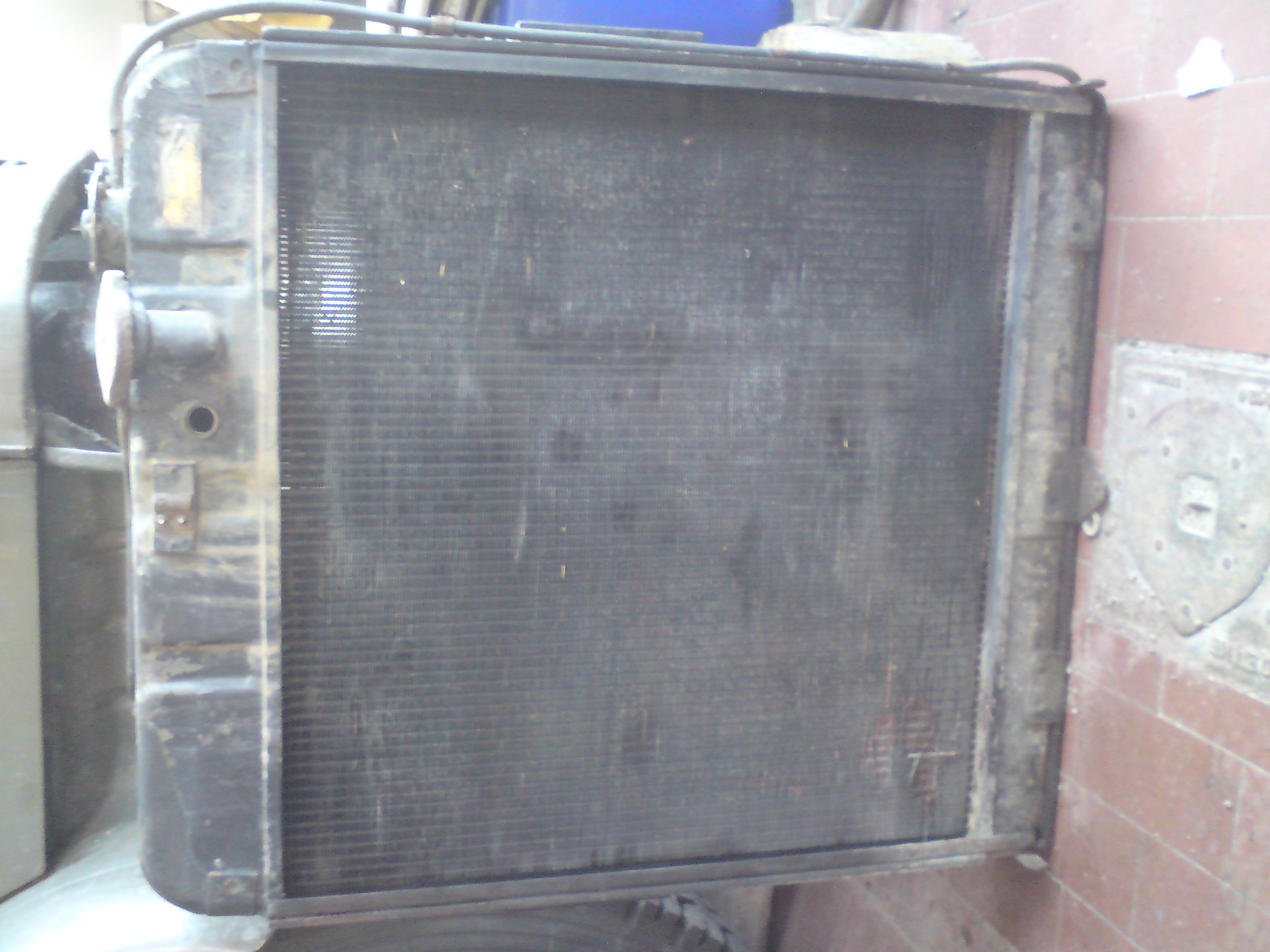

moinsn
bei meinen reparaturen am wochenende hab ich gesehen, dass wohl der kühler im unteren bereich defekt und undicht ist. hat jemand ne anlaufstelle im raum münchen der sowas reparieren kann? was kostet sowas ungefähr?
grüße vom lutz
grüße vom lutz

Hallo Lutz,
einfach Kühlerbau Schneider gockln ......
Seit Jahrzehnten "DIE" Anlaufstelle .....
Kosten,
Kommt auf den Schaden an ........
Wasserkasten evtl mit neuem Gitter + - ca. 3-400 €
Kosten,
Re: kühler reprieren
Bin mal aus Versehen mit dem Draht vom Schutzgasschweißgerät an den Unimog Kühler gekommen. Mittendrin!
Prompt undicht. Ist nichtmal lange her.
Fachwerkstätten für Kühler werden rar, ich kannte noch eine in der Heimatstadt.
In München gibt es aber bestimmt auch welche.
Und, oh Wunder, nach kaum 10 Minuten war alles wieder ok:
Korkstopfen drauf, Druckluft rein und ab in`s Wasserbecken.
Stelle lokalisiert, also raus und etwas abgeblasen mit Luft.
Dann eine "geheime" Tinktur und Zinn mit kleiner Flamme drauf.
Nochmal ins Becken mit Prüfdruck und fertig.
Kosten? Kleinkram!
http://www.kuehler-kersting.de/

Es kann lohnend sein, einen Kühler, der eine Beschädigung erfahren hat, zu reparieren. Wurde der Kühler jedoch aufgrund des Alters undicht, dann hilft die Reparatur nur kurzfristig. Ein paar Wochen später bricht er an einer anderen Stelle auf. Ich vermute auch, daß der altersschwache Kühler durch Ein- u. Ausbau zusätzlich belastet wird und die nächsten Schwachstellen vorgezeichnet sind.
Ich habe mal den Kühler eines Opel Ascona gelötet. Die reparierte Stelle war dicht, aber ein paar Wochen später ging es an anderer Stelle weiter. Der Ein- u. Ausbau bedeutet jedesmal viel Arbeit. Zusätzlich benötigt man immer wieder Kühlerfrostschutz.

wie stünde es denn alternativ mit einem dichtmittel - das hier zb:
http://www.amazon.de/Liqui-Moly-K%C3%BC ... B004FPUUSS
oder ist von sowas grundsätzlich nichts zu halten?

Hallo zusammen
So Kühlerdichtmittelchen würde ich nur im Notfallen verwenden um ewtl. noch einige km zu kommen.
Aber nicht wenn man alle anderen Möglichkeiten offen hat.
So Kühlerfritzen haben die richtige Erfarung mit dem Zeug und der lötet einem auch keinen maroden kühler.
Aber die haben auch die " richtigen Flußmittel" und da geht des raz faz und Du hast wieder Spass am Fahren.
Dichtende Grüße Jimmy

Ich habe mal für meinen W108 einen Kühler defekt gehabt .
5 Tage und ich habe in nicht mehr von einen neuen unterscheiden können .
Waren damals 80,-DM ist ca. 11 Jahre her .
Er hält heute noch .
Zu den Dichtmitteln , von Not am man ist , oder man das Auto eh verkaufen will .
Ansonsten würde ich es sein lassen .
Habe fälle gehabt wo es ewig gehalten hat , aber auch welche wo es versagt hat .

Ich würde damit einfach zu einem Kühlerfritzen gehen. Wenn das Flicken nicht lohnt, weil der Kühler zu marode ist, gibt es immernoch die Möglichkeit, das komplette Gitter zu tauschen (sofern der Rahmen noch ok ist).

Wie Oli schon sagte: Kühlerdichtmittel nur, wenn man danach verkaufen möchte....
Kühlerdichtmittel verstopft auch die Kühlkanäle im Motorblock.

das mit dem kühlnetz austauschen hatte ich auch schonmal gelesen - hat das schonmal jemand machen lassen? bestimmt auch eine zwar teure aber gute lösung.
nen gebrauchten kühler könnte ich für 320 teuronen zzgl. steuer bekommen. ist mir eigendlich zu teuer im moment und man weiß nie was mit dem ist.

ich hatte vor etwa 8 Jahren Jahren mal den Ural-Kühler bei Firma Buchwald in Darmstadt wegen Leckage. Auf der Rechnung steht: Kühler Reinigen, dichten, prüfen. 100,-EUR plus Steuer. Sah hinterher aus wie neu.
Hält bis heute und demnächst gebe ich meinen Ersatzkühler dort hin zum Instandsetzen.

Die kühlerfritzen haben auch manchmal Kühlernetze mit besserer Kühlleistung, wenn es je ein neues Netz sein sollte.

... die 320 EUR für einen gebrauchten Kühler, der evtl. genauso marode ist wie der gerade leckende würde ich lieber in ein neues Netz investieren ... das sollte so um den Preis auch zu bekommen sein ... aber erstmal Peparatur versuchen ... ist eh die selbe Anlaufstelle ...
Gruss Ulf, mit neu benetzem Hauptkühler und gelötetem Heizungswärmetauscher ...

genau das ist meine befürchtung - nen gleichen der dann auch wieder marode wird mit der zeit. da ist mir die variante mit neuem netz einlöten lassen angenehmer - vor allen dingen hats da eine garantie
mal schaun was bei rauskommt. hab mal kühler schneider in münchen angeschrieben. eventuell melden die sich ja rechtzeitig.

Der AL 28 Hat auch schon mal ein Tropen Netz bekommen , kann ich nur empfehlen .

Hallo Lutz,
Ja Lutz neue Netze einlöten haben schon tausende Leutz machen lassen .... ist nämlich die erste Reparaturstufe zu 99 % von Kühlern .... also Tagesgeschäft.
Erst dann kommt ein neuer Wasserkasten.... und dann mal ein wirklich neuer Kühler.
Wieso immer den längsten Weg gehen .......... ????????
Beim Schneider in München fährt man mit dem Kühler hin, zeigt dem guten Herrn sein Problem, .... bespricht die Reparaturmaßnahme, ..... erfährt einen Preis, ...... und weiß bescheid.
Fertig.
jetzt Mailst Du,
dann fährst Du,
dann gibts nen ungefähr preis,
dann wirds mehr,
dann schimpfst Du .......
Einpacken und hinfahren.

also ich hab ja zwei kühler - einen gabs mit dem technikpacket dazu als ich den schorsch vom tino gekauft habe. der sah top aus - hatte nur ne kleine macke beim netz - ansonsten recht neu
da der eingebaute mittlerweile ein wenig zersetzungsanzeichen hatte (die kühllamellen bröseln) hatten wir uns gedacht nehmen wir doch den anderen. nach dem einbauen und befüllen ist der aber auch undicht - hat wohl einen bumms abbekommen und irgendwo ist was abgerissen. ich werde beide kühler nächste woche zum kühler fritzen bringen - vielleicht kann man ja einen günstig retten. der alte hat unten bei den lamellen wasser rausgedrückt.... dem wasserkasten selber fehlt meiner meinung nach nix.
ansonsten muss ich halt in den sauren apfel beißen un nen tausender für den kühler hinlegen. ist denn halt nen viertel vom kaufpreis
so schaut der alte aus:

... dann freu Dich, dass das Auto so günstig war ... und tröste Dich damit, dass ein gleichaltriges Fahrzeug unabhängig vom Preis wahrscheinlich einen ähnlich maroden Kühler hat ...samson_braun hat geschrieben:... ist denn halt nen viertel vom kaufpreis...
