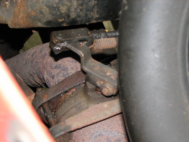

Das Mercur System ist komplett anders hier scheint es tatsächlich keine rechten und linken Klappen zu geben.
Der eine Versetllhebel zeigt richtung Motot ( links ) .
Der andere zeigt richtung Kotflügel ( rechts ) .
Das verstell gestänge müsste sich dann quer zu Fahrtrichtng nach links bewegen um die Klappen zu schliessen.
Und dann ist es wirlich egal , welche Klappe wo sitzt.
Jupiter haben eine vollkommen andere Ansteuerung für die Auspuffklappen.
Wasmir noch auffällt ist, dass Du in deinem Mercur gekröpfte Anlenkhebel hast.
Die bei Ibäh waren gerade. Vieleicht sind es auch IVECO Magirus Frontlenkerklappen. ( Von diesen 160 M oder so. Weiß nicht genau wie die heissen )
Davon hat mimauk auch immer viele Teile.
Bis die Tage
