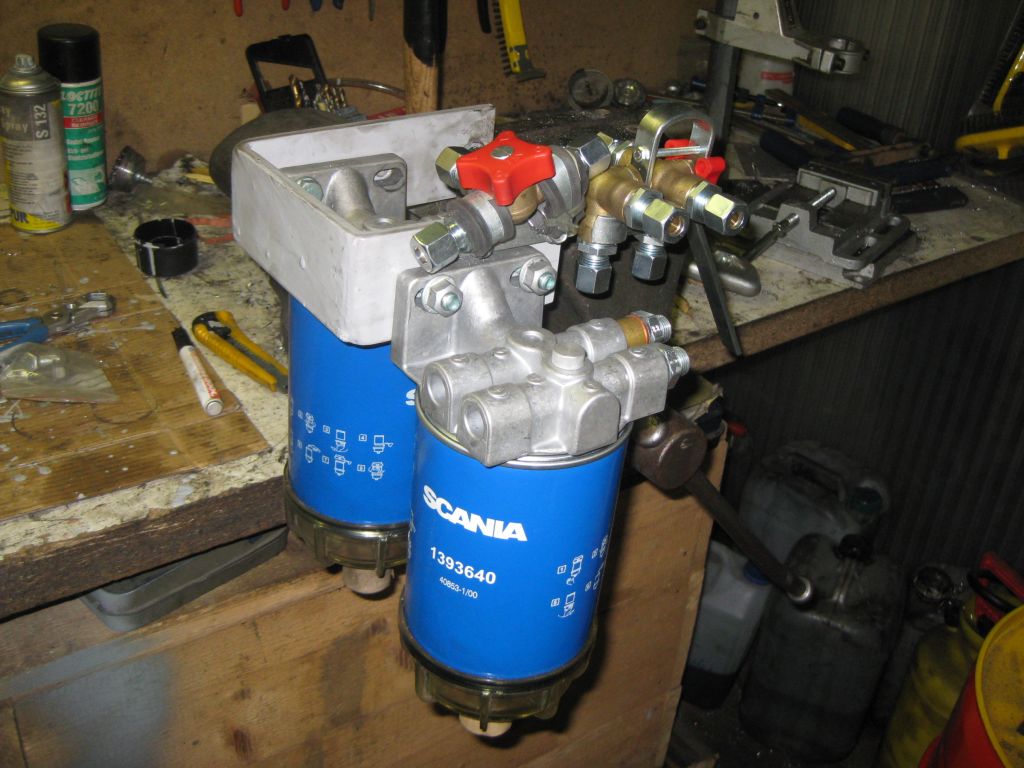

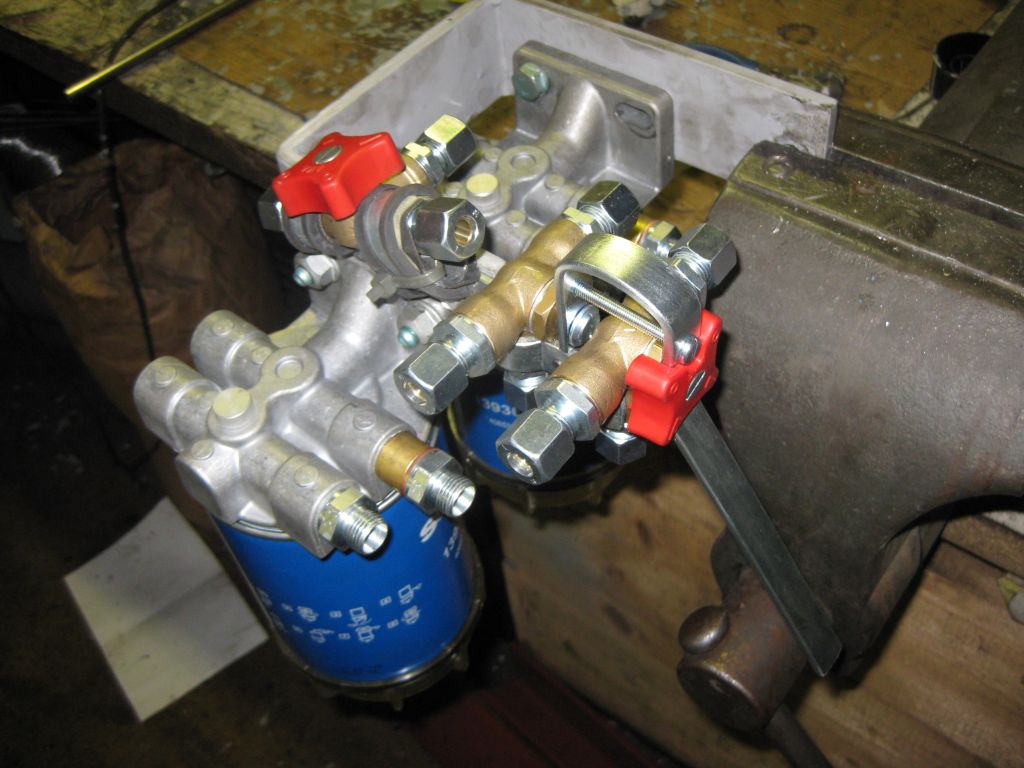

gestern abends war ich wiedermal fleissig; hier mein Konzept:
Jeder Tank bekommt einen eigenen Vorfilter, danach das Doppelumschaltventil; hab noch ein einzelnes dazugewerkelt mit ein paar Klemmen - da könnte die Leckölleitung durch... War mir zu aufwändig ein 3-fach Umschaltventil zu bauen....
Brauch nurnoch ein paar Winkelstutzen - dann kann ich das besser verschlauchen. verwende Polyamidrohr 10x1.
Das ganze findet sich dann unterm Fahrerhaus - Einziger Wermutstropfen - kann nich wärend der Fahrt umschalten.
Schöne Grüsse

Hallo Stefan,
sieht edel aus. Bei starrer Verbindung der Tanks mittels Kupferrohr oder Tecalan denke an ausreichend "Schleifen" für die Verwindung des Rahmens. Für die Übergänge zwischen stark verwindenden Teilen (Rahmen-Motor, Rahmen-Fahrerhaus) nimm Schlauch ...
Ich habe vor 2 Jahren erst im Bergland westlich von Tatouine kapiert, warum ich nach Verwindungspassagen immer entlüften musste ... das erste Mal recht spektakulär in den Serpentinen kurz vor Genua, natürlich dort wo es nur 2-Spurig ist und bergauf geht ... gar nicht gut, um einen Familien-Urlaub entspannt beginnen zu lassen ;-))))
Grüsse ... Simon
Grüsse ... Simon

Hallo Stefan,Pinzlinger hat geschrieben:Hallo,
Schöne Grüsse
wozu gibt es Magnetventile
Und vergess die Filterheizung nicht
Bei den vielen Ecken und Winkel kann der Fahrtwind ab 0°
schon mal einen Streich spielen
