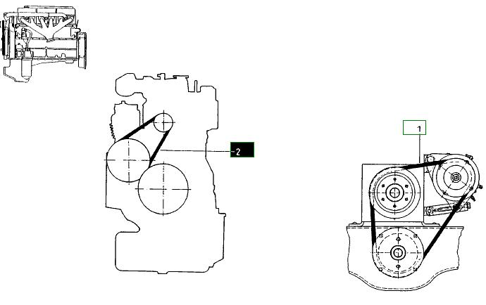

Ich meine auf jeden Fall den einzelnen Riemen, der vorne vor den beiden Doppelriemen sitzt. Ich meinte schon, das wäre der der Lichtmaschine... Ich sitz aber nie neben dem Steyr, wenn ich meine Beiträge schreibe.
In der Skizze unten ist das glaube ich Riemen Nr. 2. Wird dann wohl doch der Luftpresser sein? Ich meine den mit 950 mm.
Irgendwie sieht das im Steyrmotor immer anders aus als im ELDOS und ich bin nie am Wagen wenn ich hier klug tippe. Auf jeden Fall der ganz vorne.

#9 Beitrag von steyr12M18 » 2011-06-10 7:49:34
Also ganz vorne sind 2 Riemen,eben für Lüfterrad,Lima und Servo.Der einzelne Riemen ist direkt am Motor und für Wasserpumpe und Kompressor.Dieser Einzelne wird durch Weglassen bzw Beifügen von Beilagscheiben gespannt.
