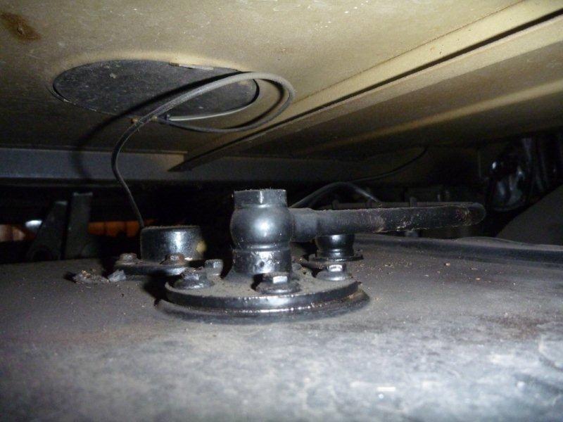

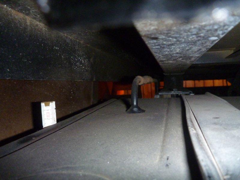

Ich habe mal nachgemessen: Der neue wäre ca. 2cm schmäler und 5cm länger, ginge dann bis Hinterkannte Fahrerhaus
und knapp 2,5cm höher
Nun dachte ich mir, dass ich mit ca. 100Euros für nen neuen und sauberen Tank billiger komm als mit Grotamar und Filterwechseln.
Die Frage ist nur: Passt der von der Höhe auch noch, wenn das Fahrerhaus im Gelände wackelt?
Nun, da ich mit meinem Bierbäuchlein auf der Fahrerseite sitze ...
Was meint ihr, ist der Tank möglich oder nicht?

grosse oder kleine Hütte ??? ... also das Fahrerhaus bewegt sich im Gelände schon ... die kleine Hütte ist hinten auf 2 Gummi-Metall-Lagern gelagert ... bei Verschränkung wird das auf Zug belastete Lager etwa 2 mal soviel länger wie es das auf Druck belastete kürzer wird ... sprich 66% der Bewegung heben die Hütte ab und nur 33% wirken in eine tankkritische Richtung ... und selbst wenn Fahrerhaus und Tank kollidieren sollte da nicht viel passieren ... empfindlich sind allenfalls die Anschlüsse ... wenn die also um die Mehrhöhe des neuen Tankes flacher sind passts eh ... oder sitzen die blöderweise direkt unter eine Fahrerhausstrebe ... also da musst du doch etwas genauer gucken ... eventuell lassen sich ja auch die Tankkonsolen nach unten versetzen ... Uwe hat so einen deutlich grösseren Tank am Hano verbaut ...
