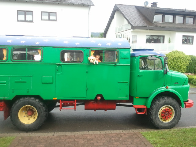

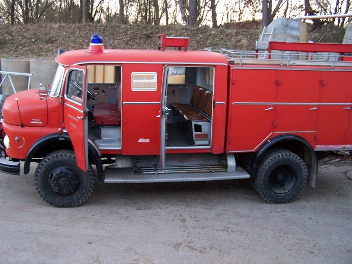

#26 Beitrag von Eifelyeti2011 » 2011-07-01 18:05:32
Also nur mal zum Vergleich, damit die Commuty weis, vovon ich spreche:
Hier mal der 710er, der dann wahrscheinlich geschlachtet werden soll:
Und hier der 911, der die Achsen bekommen soll:

Eifelyeti2011
Beiträge: 157
Registriert: 2011-01-10 11:34:52
Re: Kurzhauber
#28 Beitrag von Eifelyeti2011 » 2011-07-01 18:27:34
lunschi hat geschrieben:@Yeti:
...schau doch mal nach, ob der 710 ein ZF-Getriebe mit Nebenabtrieb (für die Pumpe) hat
Also Nebenantrieb hat der 710er - ob es ein ZF-Getriebe ist muss ich mal prüfen.
lunschi hat geschrieben: Die größte Hürde beim Umbau der Achsen sehe ich übrigens in der möglicherweise unterschiedlichen Breite der Federpakete - mess das doch mal bei beiden Autos nach.
Die Federpakete sind gleich breit.
