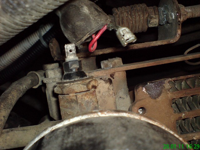

so jetzt nochmal mit Bilder.
Folgende Geber sind in der Nähe vom Ölfilter verbaut:
Das wird wohl der Öltemperaturgeber sein:
Der sitzt gleich überhalb vom Ölfilter und hat auch nur einen Anschluß.

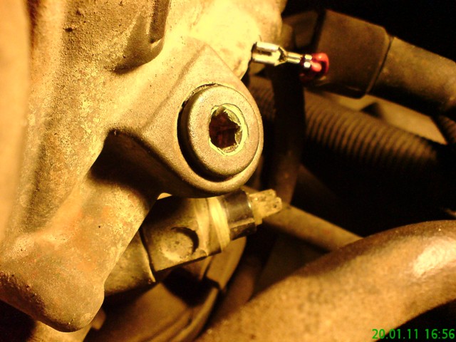

Dann wird das wohl der Kombigeber sein:
Der hat zwei Anschlüsse, von denen nur einer belegt ist.
Soll der für den Öldruck zuständig sein???

der Geber von Bild1 sieht nach Öltemp. aus.
Mein Öldruckgeber sieht genauso wie bei VDO aus.
Es kann sein das der Kombigeber ein Digitalgeber ist,
Bsp: Bei 3Bar geht die Lampe aus und bei über 10Bar
geht eine Warnlampe an.
So wie da:
