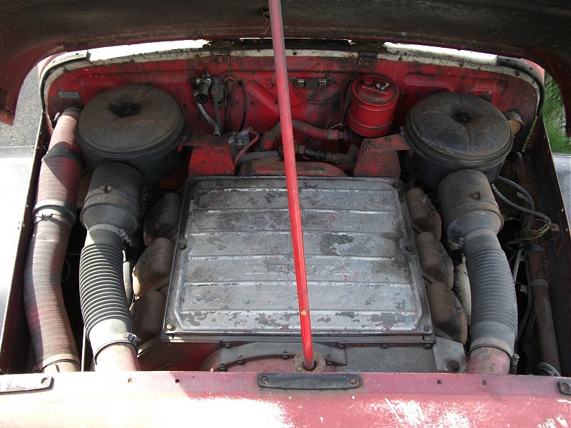

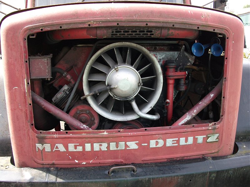

Ich habe gerade ein paar Bilder von meinem Mercur mit 413er-Motor gemacht, aber leider das Übertragungskabel von der Kamera vergessen. Die Bilder folgen also noch nach.
Mein 413er-Motor ist auf 135 PS (99 kW) gedrosselt und macht nur noch 2400 Upm maximal. Damit hat er vor der Übersetzungsänderung eine Geschwindigkeit von 80 km/h erreicht. Das war auch das Maximum für die Reifen 9.00-20. Jetzt darf er nach Ablastung eine Geschwindigkeit von 95 km/h fahren (gerade Strecke bei halber Beladung), was er auch tatsächlich erreicht, obwohl die rechnerische Maximalgeschwindigkeit 120 km/h wäre.
Mein Getriebe ist das AK 5-35-2, welches eigentlich beim 413er-Motor fast schon überlastet ist. Besser wäre also eine etwas stärkere Ausführung, insbesondere wenn der 413er-Motor nicht gedrosselt ist.
Der 413er-Motor wurde in meinem Wagen serienmäßig eingebaut. Trotzdem sind die beiden Ölbadluftfilter falsch berechnet. Im Betrieb saugt der Motor die Filter leer und man muß alle 5000 km Öl nachfüllen. Die Ingenieure hatten wohl nicht mit dem erhöhten Luftbedarf des Direkteinspritzermotors gerechnet.
Es gab für die ersten Fahrzeuge mit 413er-Motor zwei unterschiedliche Lenkhilfen. Ich habe die ältere (und leichter einstellbare) Variante eingebaut.
Der Luftkompressor sitzt auf der "anderen" Seite des Motors.
Ein richtiges "Gelumpe" sind die Auspuff-Wackelrohre, die meines Wissens erst beim 413er-Motor zum Einsatz kamen. Wenn Dir hier etwas besseres einfällt - bitte hier im Forum mailen!!
- Jetzt fahre ich nach Hause und lade die Bilder.

hey hallo, schon mal vielen Dank im Voraus.
Was das Getriebe angeht hab ich keine Probleme habe ein AK 6-55 eingebaut mit ich meine 0,73 im 6. Gang. Interessant sind halt Dinge wie Motorlager und Luftfilter nun ja und Servopumpe. an dem 413er habe ich eine neu Servopumpe dran. Nur sitzt die ja hinten und ist nicht am Luftpresser angeflanscht.....
Da mein Auspuff schon jetzt mit Flexrohren an dem Motor geht, sollte das nicht ganz so schwer werden. Wir werden sehen.
