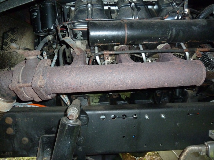

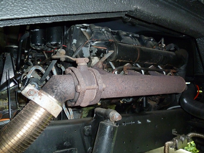

Schau doch mal hier auf das Foto. Siehts bei dir genau so aus?
Gruß Härry

Also zumindest was die Krümmer angeht, will ich es nicht so recht glauben. Habe nun schon einige gesehen und, sage vorsichtig, ich bin der Meinung das bei denen die gleich Krümmer verbaut waren nur eben umgedreht (links/rechts, Flansche hoch/runter).
Das hier ist ein Frontlenkermotor mit "gekrümmtem" Krümmer.

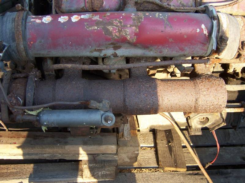

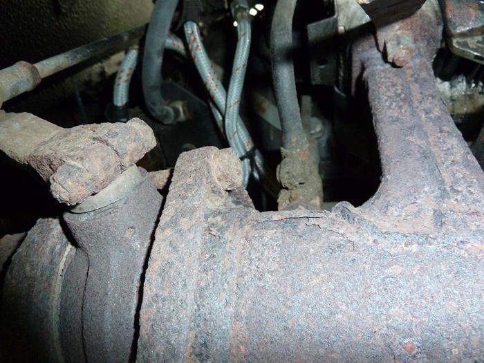

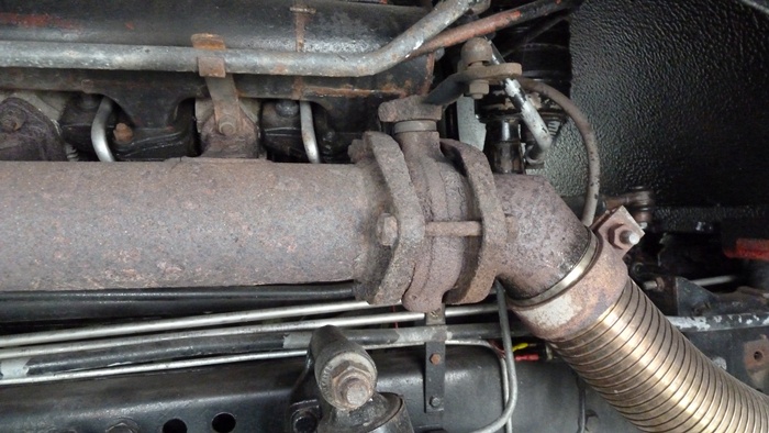

Habe bei meinem 170 D11 Jahrgang 1973 mal ein Paar Fotos von den Abgaskollektoren gemacht.
Gruss Werner
