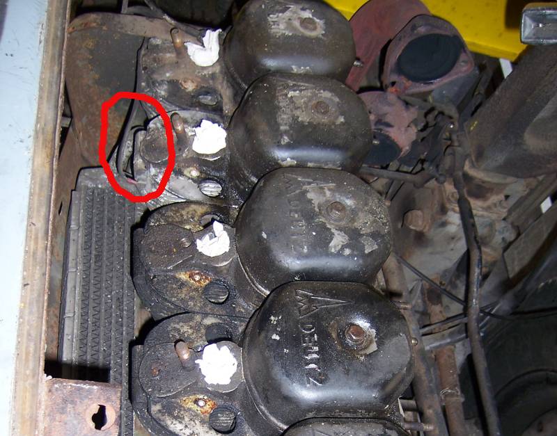

Re: Motor 130 D9
Naja, das sagt erstmal nur das es keine Temperaturanzeige gibt. Könnte aber sein das es einen Temperaturschalter gibt, der zumindest das "Stop-Licht" schaltet.lura hat geschrieben:Im Armaturenbrett ist dort keine Öffnung, das Blech geht durch.
Eigentlich müßte im 2 Zylinder ein solcher Sensor sitzen, zumindest war das bisher so, bei dem was ich kenne. Das muss aber nix heißen.
Am einfachsten schaust Du mal ob der Deutz ein Abgasthermometer im Auspuffkrüpmmer hat. Davon hab ich leider kein Bild.Wie erkenne ich das?

Naja das ist es doch. Dann hast Du ja ein Überwachung der Motortemperatur. Ist doch ein Thermometer (Sensor und Anzeigelura hat geschrieben:Das Motor-Stopplicht wird über die Öltemperatur und den Öldruck geschaltet. Es gibt einen Öltemperaturwächter
Das kommt wohl eher auf die Ausstattung als auf die Bauart des Motors an. Denn davon hab ich nun schon einige angeschaut und die hatten das alle (also den Sensor im Zylinderkopf und je nachdem, Stoplicht oder Skala). So wie ich Dich verstehe meinst Du aber mit Thermometer scheinbar die Skalen-Anzeigen.Das ist übrigens für den 130er und den 160er in der Bedienungsanleitung gleich. Spricht fast dafür, dass beide kein Thermometer haben sollten.
Natürlich ist auch hier wieder mal alles möglich. Auch das so etwas von einem Vorbesitzer abgeknipst oder mit Silikon zugeschmiert war (warum auch immer) hat es schon gegeben.

Das war auf den Sensor bezogen. Der wird aber vermutlich dort sein wo er hingehört. Denn ein Deutz ohne Motortemperaturüberwachung kenne ich wie gesagt nicht.
Wenn Du ein Skala möchtest -> Einbauen. Musst halt testen ob der Sensor nur schaltet oder eine Schwellspannung rausgibt auf die Das Anzeigeinstrument reagieren kann.
Oder einfach zusätzlich einen Sensor einbauen. Allerdings ist der 2. Zylinder schon der Ideal Messpunkt, da dieser Zylinder im Betriebs am wärmsten wird.
