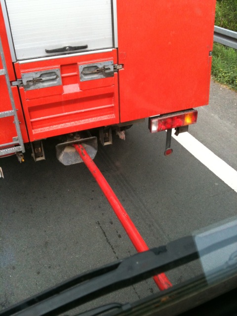

So also, die entgültige Diagnose für mich stand fest, für mich mit den gegebene Möglichkeiten irreparabel. Also Werkstatt suchen und dahin abschleppen....
Die längsten 30km meines Lebens....
Nach dem besorgen der richtigen Abschleppstange (der Käufer als Österreich von meinem 110.17 sollte sich melden, ich hab die richtige Abschleppstange für die Natoöse...) am Freitag nachmittag bei einer Werkstatt dann losgeschleppt, Abstand ziemlich genau 2,5m zum vorderen Zug-LKW (130D9 von Heos), wenig bis keine Sicht und mehr so ein fliegen im dunkeln...
Klappt also ist aber kein sonderlich schönes Fahrgefühl
Jetzt steht er in der Werkstatt, morgen gibt es die Schadensanalyse, mal sehen....
sugar
sugar

bah Sugar,
das mit dem abschleppen und der wand vor einem ist echt kein spaß...einerseits ist man froh das es mit der stange an sich gut geht, andererseits sieht man nix!
ich erinnere eine abschleppfahrt in meine halle, über eine landstr. mit gefühlten 2,3 m pro spur und ständigem sattelzuggegenverkehr + traktoren, mähdrescher, was weiss ich was da in sekundenbruchteilen an meinem begrenzten blickfeld links vorbeigewokkert ist...
man guckt nicht nach vorne, sondern schaut das der rechte begrenzungsstreifen im rückspiegel da bleibt wo er hingehört...waren auch so 20 km ....ich fand es SCHRECKLICH...
na ja vertrauen ist alles....
grüsse roman
grüsse roman
