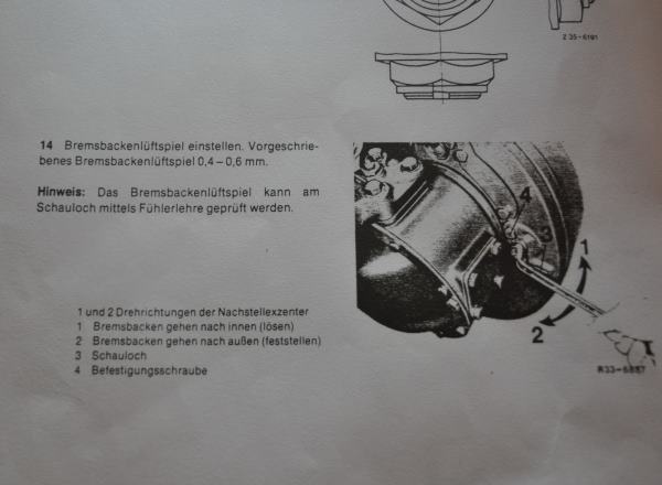

Dann könnte man ja mal das Bremsbacken-Lüftspiel überprüfen, wie in Werkstattbuch beschrieben (siehe Bild).
Nun meine Frage an die Rundhauber-Kollegen: Seht euch mal bitte das Foto an, sieht so aus, als ob sich die Bremse automatisch nachstellt, oder ?

hast Du ihn denn mal vorn aufgebockt und das Rad gedreht? Muss normal von Hand drehbar sein.
Natürlich ist die Bremse nicht selbstnachstellend, sonst wären ja die Schaulöcher überflüssig, außerdem steht doch in der Anleitung extra "Bremsbackenlüftspiel einstellen".
Normalerweise wird das Lüftspiel aber nicht von allein weniger. Da ist bestimmt was anderes im Busch. Ich würd das nicht auf die lange Bank schieben, da ist irgendwas nicht i.O..

bremsen einstellen:
va aufbocken.
1 schraube der spieleinstellung langsam zudrehen derweil ein 2. mann das rad dreht.
ab blockade die einstellschraube zurückdrehen bis das rad wieder frei dreht. leichtes (!) schleifen ignorieren.
dann 2. schraube dasselbe. dann anderes rad dasselbe.

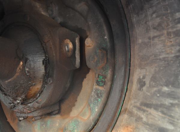

Aber, seid ihr wirklich sicher, dass ich eine Schraube zum Einstellen habe ?
Auf dem Bild der Anleitung sind irgendwie mehr Schrauben zu sehen, als bei mir ... :eek:
Vergleicht doch bitte mal.
Ich hab mal den 19ner angesetzt, konnte aber kaum etwas bewegen. Ist es vielleicht doch nur eine Befestigungsschraube ?
Uebrigens, auf der anderen Radinnenseite (also gegenueberliegend) befindet sich ebenfalls eine gleiche Schraube.
hallo Froschkönig,
deshalb schrieb ich ja von 2 schrauben pro rad! der excenterbolzen steht ca. 10 mm aus dem blech raus, die befestigungsscharuebn sind flacher...
jede bremsbacke hat eine eigene schraube zum einstellen.
runter ist bei beiden zu... rauf auf....
wenn die schwergängig sind, musst Du Deine trommeln abmachen und alles gängig machen und schmieren...keramik- oder kupferpaste...oder superduperspezialbremstrommelfett.
die einstellschrauben haben nur wenig weg...ca. halbe umdrehung von 0-zu
die einstellschrauben können sehr hartnäckig sein....
ich hatte bei mir mal vor jahren das spiel falsch eingestellt und erst gemerkt, als der lack sich von der trommel verabnschiedet hat. :wack: bitte kein kommentar... :blush:
danach ging wg. überhitzung mit der einstellschraube erst mal gar nichts mehr.
auf keine fall die heisse trommel mit wasser abschrecken!!!!!!
