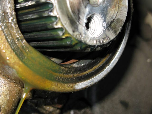

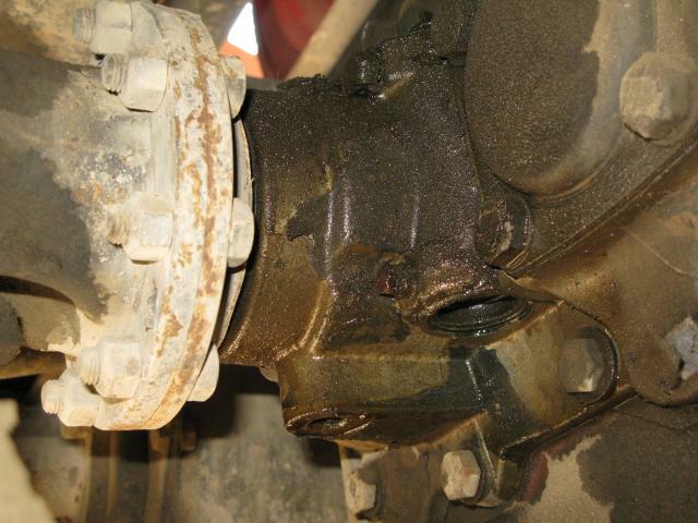

Hallo Leute,
sind soeben in Dharamasala angekommen. Leider topft inzwischen nicht nur mein Simmerring immer mehr, sondern es auch am Getriebe.
Auf dem Foto sieht das vielleicht noch harmlos aus, aber ich hab vielleicht nur 15min geparkt und hatte schon ein paar Tropfen Öl auf dem Auspuff...
Hab noch nicht von oben geschaut, aber so wie ich das erkennen kann, kommt es aus dem Antriebsflansch raus. Was kann ich tun?
Ich hoffe alles hält bis Dehli - dort will ich alles _mögliche_ in Griff bekommen.

daily4x4
Beiträge: 1767
Registriert: 2006-10-29 20:40:52
Wohnort: Nähe KA
#9 Beitrag von daily4x4 » 2009-10-23 15:58:43
noch was:
Während der Fahrt verteilt und verschmiert sich austretendes Öl über eine größere Fläche und geringer Schichtdicke.
Im Stand fließt es dann nach unten, sammelt sich und tropft.
Damit erscheint es in kurzer Zeit sehr viel nach dem Anhalten.

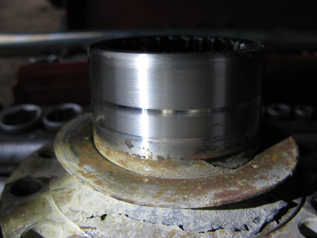

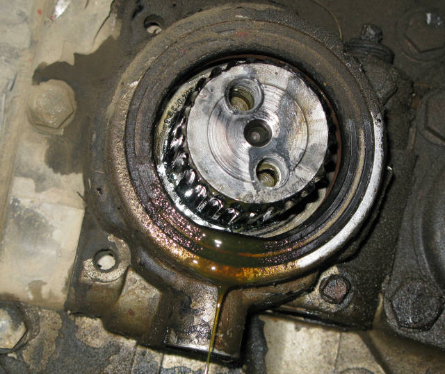

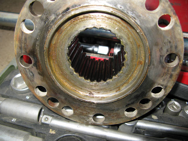

#11 Beitrag von cookie » 2009-11-16 14:31:45
Moin, moin,
hab alles demontiert.
Lauffläche vom Flansch noch okay (auf dem Foto sieht es wieder schlimmer aus; ich konnte mit der Hand keinerlei Unebenheit fühlen).
Sico, danke für die Simmerringmaße (warum ich jetzt nicht erstmal geprüft hab ob ich die hier bekomme und DANN erst den scheiss auseinanderbau, weiss ich allerding nicht :wack: )
Warum braucht man zwei Simmeringe? So wie das aussieht sitzen da zwei Ringe hintereinander?! Stimmt das?
Habt Ihr noch ein Tipp, wie Ihr die Simmerring so ausbaut? Wir hatten an der Achse die "Simmerring-mit-Zange-Kaputtmach"-Technik. Da hier beim Getriebe aber die Antriebswelle rausguckt, kommt man noch schlechter dran als an der Achse...
Grüße!
Jan
PS: Hätte ich gewusst, dass da auch noch gut 1,5 Liter Getr.öl rauskommen... ich hätte es echt gelassen. Warum hör ich auch nicht auf Euch? - selbst schuld. Jetzt kann ich wieder auf Getriebeölsuche gehen. Schade, dass meine guten 25 Liter GL4/5 jetzt beim Udo rumgammeln...

#13 Beitrag von fuxel » 2009-11-16 18:44:08
Dass sind Riefen von der Dichtlippe und der Staubschutzlippe, ist also ein SiRi.
Die Riefen sollten nur oberflächlich sein, also nicht als Vertiefung oder Unebenheit mit dem Fingernagel fühlbar sein, weil sonst kann es sein, dass der Neue auch nicht dicht ist.
Im Notzfall könnte abdrehen von 1-2/10 mm Abhilfe bringen.
Besser: Reparaturbuchse und einen entsprechend dimensionierten Simmering einbauen - was aber wohl dort nicht besorgbar sein wird.

sico
Beiträge: 5534
Wohnort: 84556 kastl
#16 Beitrag von sico » 2009-11-16 21:26:43
hallo cookie,
wenn du den ersten siri rausgehebelt hast, kommt der zweite siri in sicht. zur demontage habe ich auch die methode mit den spax-schrauben benutzt.
hast ja auch 2 laufspuren auf dem flansch. also 2 siris.
die laufspuren sehen harmlos aus, du kannst sie wegpolieren.
presse die siri so ein, dass sie ca 1mm neben den alten laufspuren laufen.
grüße
sico

#18 Beitrag von felix » 2009-11-17 1:58:07
Hallo Jan,
die Simmerring bekommst du mit einem 17er Maulschlüssel rausgehebelt. 70-90 ist eine gängige Größe, die bekommst du auch in Indien. Wenn du einen Simmerring mit Staubschutzlippe bekommst, dann gut, wenn nicht, dann auch gut, sitzen ja zwei hintereinander. Damit du weißt, was eine Staubschutzlippe ist: Der große von den Simmerringen, welche ich dir besorgt habe hat einer solche Lippe, der kleine nicht.
Das Zeug vor E-Teilbeschaffung zu zerlegen ist gar nicht so dumm, ich wüsste jetzt gerade nicht, was "Wellendichtring" auf Hindi heißt, dahe rist es immer gut mit Muster auf Teilejagt zu gehen. Die Ringe wirst du da bekommen, wo man auch Lager bekommt.
MlG,
