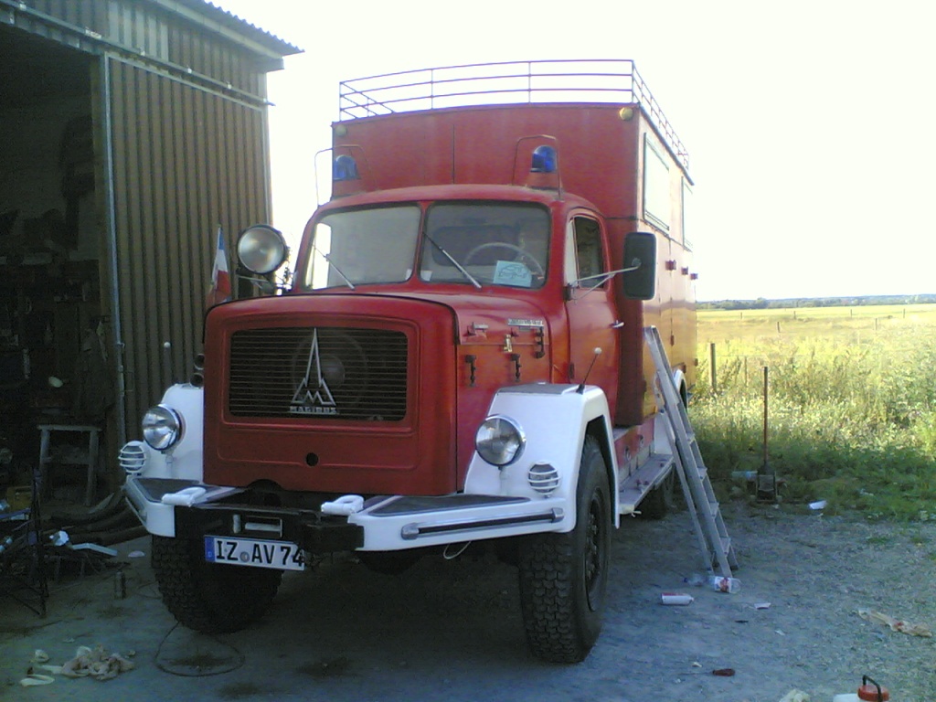

Moin moin Gemeinde
hab gestern meinen 125D 10A nach Hause geholt und bin im schnitt nicht über die 15km/h hinaus gekommen ( ja die handbremse war gelöst :lol: )
Anfahren war schon nen problem mal zog er richtig an das ich dachte ha jetzt schaf ich die 30km/h und beim nächsten mal kam ich kaum ins rollen ,beim zweischen kuppel hate ich das gefühl mich hält jemand fest ( vieleicht doch die Bremsen Hinten ) aber die räder rollen
auserdem ruckelt es bei jeder umdrehung denke das sind die reifen 5 jahre gestanden ( haten gestern noch knappe 2,5 bar bis zur tanke )
nach 25km in 2,5h wahren wir am ziel er quallmte nicht mehr als üblich zwischen durch rochs nach Kupplung oder Bremsen und die rad narben an der hinterachse waren verdamt warm/heis
hat einer nen ide was das sein kann hab leider nicht die möglichkeit das Autochen komklet zuzerlegen ( platz mangel/ fehlende Halle)
und erlich auch noch nicht so die Ahnung
Danke im voraus für jede nützliche antwort , mach mich dann mal auf die fehlersuche
Guß JensBild
