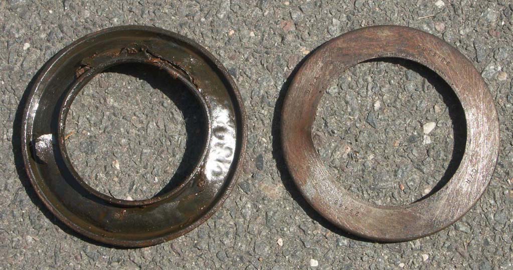

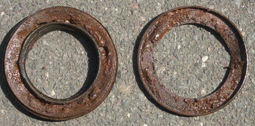

Klar, zuerst gehe ich zu Iveco, zumal der M130 M8 gar nicht so alt ist, EZ 1978. Aber bei Iveco ist der nicht mehr erhältlich, zumindest bei meinem Händler in der Nonnendammallee. Vielleichtg hat jemand eine andere Quelle? Es handelt sich um den Achskopf-Wedi, also für den Eingangsflansch ins Differential. Die Maße sind außen 102mm, innen 70mm, innen des dichtenden Gummis ca. 65mm. Ich hänge mal zwei Fotos an:
Auf dem Blech steht "USA C/R 25445 Outside". "USA" und Outside" sagt mir was :D aber was bedeuten "C/R" und "25445"?
Kann mir jemand helfen?

Hallo Tauchteddy,
das sieht ja schlimm aus.
wenn es diesen Si - Ri tatsächlich nicht mehr gibt wäre mein Vorschlag:
nimm einen handelsüblichen Si Ri, z.B. ebay - Nr.110405252016,
Außendurchm. 80, innendurchm. 65, 8mm breit, mit Staublippe,
laß Dir einen Alu - Ring drehen, 80 X 102 X 8 mit den entsprechenden Passungen, für preßsitz, und alles ist wieder gut.
So nen Ring kann Dir jeder Maschinenschlosser, Werkzeugmacher,oder Dreher für ein paar € machen.

"USA C/R"
Das spricht für mich für den Amerikanischen Hersteller "Chicago Rawside" (Oder so Ähnlich)
Zumindest sind die vor geraumer Zeit von SKF geschluckt worden. Wenn man dann Online bei SKF ins Lieferprogramm schaut finden sich an vielen Wellendichtringen "USA-Nummern". Die Abmessungen 65-100-8 heißt "25440", die Abmessung 65-110-10 heißt "25455" - das passt doch ins Muster.
Leider ist 65-102-8 nicht mit dabei. Da SKF den nicht einmal theoretisch anbietet denke ich dass der Ring nicht zu beschaffen ist.
Ich aheb auch schon Ringe mit Stahlbüchsen passend gemacht. (Alu hat dort nichts zu suchen wegen Kontaktkorrosion und thermischer Ausdehnung) Das mit den Passungen ist nicht so ernst, Außengummierte Ringe sind recht unkritsich was die Passung im Sitz anbelangt udn in die Achse kann man den Ring im zweifel kleben. Bei Wurfpassung aber erst den Ring in dir Hülse udn dann die Hülse sammt Ring einkleben, damit der Ring den Kram zentriert.
