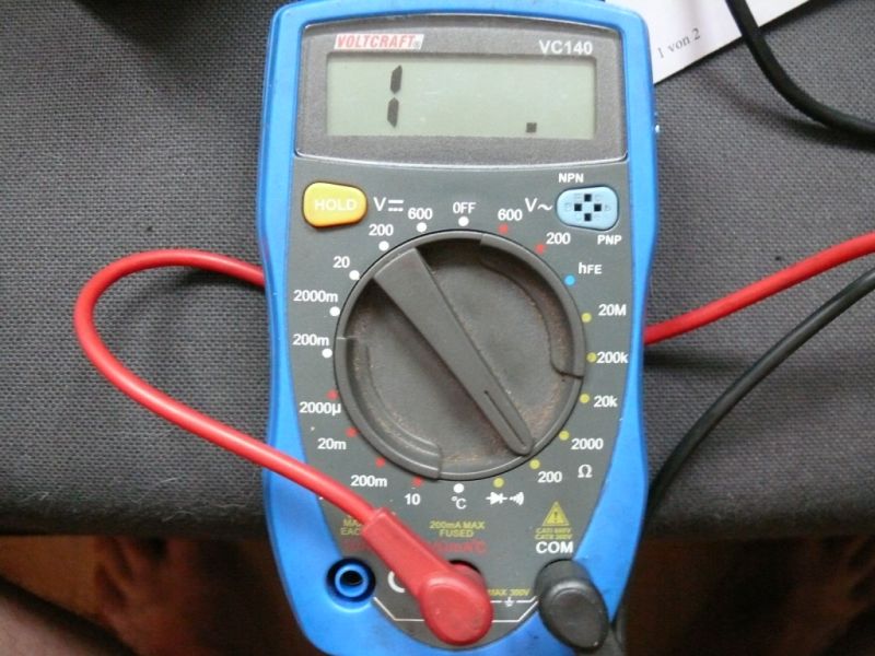

habe probiert die Kerzen zu messen,
Plus an Kerze, Minus an Masse
kamen bis auf eine Kerze nur Mist raus bis 200... was auch immer,
deshalb ernste Frage kein Witz,
wie stelle ich das Multimeter richtig ein?!
(Physik 5)
Ohm OK aber was dann?!
habe ich die Kabel falch gesteckt?!
anbei ein Foto von meinem Multimeter, so wie ich gemessen habe
habe ich da was falch eingetsellt?!
Gruss Flo
(Physik 5)
Gruss Flo

das Messgerät zeigt dir an dass dein Messbereich überschritten ist. Die Kerze hat mehr als 200 Ohm einfach mal nächsten Bereich wählen.

Hast Du am Meßgerät den richtigen Anschluß für Widerstandsmessung erwischt (leider sind bis auf Masse die anderen Symbole verdeckt, könnte aber passen)?
Also, einfach mal mit einer Glühlampe testen (z.B. 12V 55W), liegt im unteren Ohm-Bereich. Spitzen zusammen sollte etwa 0Ohm ergeben.
An den Glühkerzen dann jeweils zwischen den beiden Polen jeder Kerze messen (die sind ja nicht auf Masse geklemmt wegen Reihenschaltung).
Alternativ auf Spannungsmessung umstellen, Masse Meßgerät an Masse Motor und mit der Plus-Meßspitze beim vorglühen mal an allen Kerzen die Spannung messen. Da siehst Du schnell bis wo der Strom kommt. Von Kerze zu Kerze müsste die Spannung stetig ansteigen (sind evtl. unter 2V je Kerze), der Rest sollte über Vorwiderstand und Glühüberwacher abfallen.

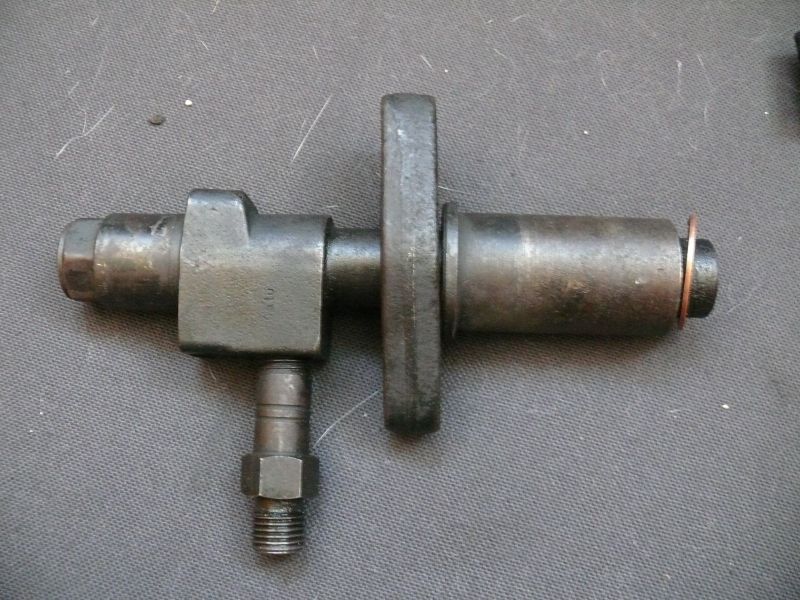

auf dem 4. Zylinder bläst er immer noch ab, über Dichtmasse hat er nur gelacht, wenn mann viel Gas gibt kommen da Funken raus...
so wie gekomme ich das Ding dicht?!
Hoffe ich muss nicht die Vorkammer rausholen....
habe ein Foto von dem Stock reingestellt, die untere (linke) Dichtung ist neu... zeigt aber keine Wirkung, neue Dichtung mit Übermaß bestellen?
Ist in dem Stock noch eine Dichtung, die mann erneuern kann?
Gruss Flo
Gruss Flo

neben der Dichtung auf dem Foto gehört noch eine Dichtung unter den Düseneinsatz - ist die auch neu? Wie sehen denn die Dichtflächen aus? Wenn alles Plan und nicht vermackt ist, ist das eigentlich von selbst dicht. Eine größere Dichtung hilft da denke ich auch nicht viel.

Habe den Stock auf dem Foto zerlegt, den hatte der Motorenbauer als
einizigen nicht auseinander bekommen... und es war keine Dichtung
drin (wahrscheinlich auch nie gewesen)... ich schätze durch den
Ausbau ist das Ding undicht geworden...
mit ner neuen Dichtung zusammengebaut ... und läüft...
Gruss Flo
Gruss Flo
