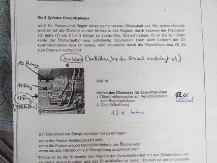

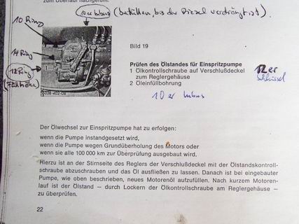

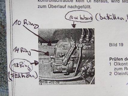

#2 Beitrag von bjem » 2009-07-04 0:24:21
Okay...
Hab jetzt das ganze mal fotografiert und die exakten Schlüsselgrößen.
Unterste vermeintliche Füllstandskontrollschraube/Ablassschraube ist nen 12er Ringschlüssel (rot), mittig der ESP direkt drüber ist nen 14er (wofür ist der?),
nochmal weiter oben kurz unter Oberkante ist nen 10er (wofür ist der?).
Befüllung erfolgt über den 10er Inbus von oben.
Kann da jemand helfen ?
lg, der benBild

Hi Ben
es ist wie du vermutest. Die untere (rote) Schraube ist zur Kontrolle des Ölstandes. Hinter der in der Mitte verbirgt sich die Leerlauf-Zusatzfeder. wenn du dieabschraubst kann die mit der Madenschraube dahinter die Feder be- oder entlasten. Die obere Schraube ist laut Beschreibung der Stopp- oder Leerlaufanschlag. Grüße, Andreas der aus dem Boschheftchen ließt

Danke... das hilft mir doch weiter, was den Ölstand angeht...
Zu den anderen Schrauben:
Die obere Schraube ist also direkt wirksam ohne Madenschraube dahinter und zur direkten Einstellung der Leerlaufdrehzahl gedacht?
Oder versteh ich das falsch herum und das wird mit der mittleren gemacht ?
oink.
MUSKOLUS
Beiträge: 2329
Wohnort: Beim Birnbaum
#5 Beitrag von MUSKOLUS » 2009-07-07 18:02:11
Leerlauf einstellen mit der oberen
