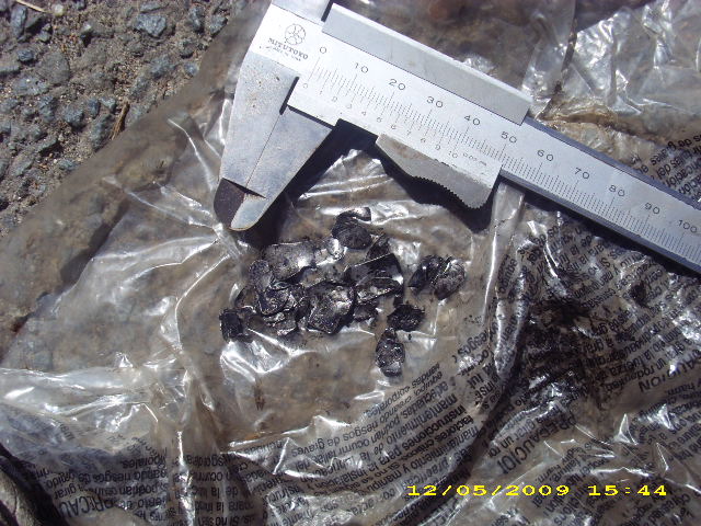

Foto-Chipkarte in den Rechner stecken, Beitrag schreiben, Foto anklicken/hochladen... FERTIG.... nix Server und so.....Würde ja sehr gerne ein paar Photos einstellen, ist mir aber im Augenblick zu viel Äktschn, mit eigenen Serverplace und so.
Man sollte einfach die Ölwanne nicht abschrauben...bringt nur schlechte Laune, wenn man "ein halbes Pfund" weiche Metallspäne darin findet:
Das hatte ich vor 80 000km schon, es dürfte sich wohl um die Nockenwellenlager handeln, mein ungeschultes Auge erkennt dort allerdings nichts.
Was ich erkenne, sind so eine Art "Schleifspuren" im Motorblock. Ist das normal??(Oben rechts und links im Bild)

das sieht aber richtig sch**** aus! Reste eines Lagers??? Kolbenringe? oder hast du mal ne alte Mutter in die Luftansaugung geworfen....
Das sind ja schon keine Späne mehr das sind ja schon STÜCKE...
Kompression? Öldruck? Ölverbrauch? Geräusche? erzähl uns mehr von den Rahmendaten
Diese Schleifspuren sehen schon recht ungewöhnlich aus. Sind die in der Flucht der KW-Gewichte oder der Pleuel???? Wie feste die die Kurbelwelle? die Pleuel? Marderbiss
Am Ende wird´s aus der Ferne alles Spekulation, ich fürchte, da wirst Du schon ein wenig mehr abschrauben müssen
Mein Beileid!
Mike
