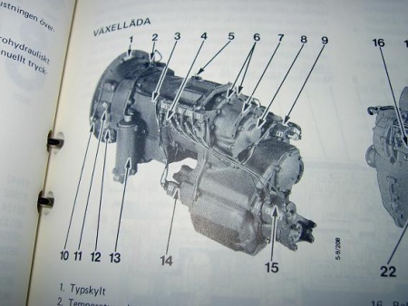

Hier mal ein Bild, man kann schön erkennen das Kupplung , Getriebe( Automatik) und VTG zusammen eine Einheit bilden, daher kann ich nicht dem VTG ein APA vorschalten, sondern nur hinter dem VTG ein APA anbauen, was platzmäßig ginge.
Ach so drehmoment ist ungefähr 800Nm, aber es sollten reserven sein , wegen der zukünftigen Leistungssteigerung.
PS: das im Anderem Thread erwähnte APA getriebe wär ja schon geil, da klein, leicht, schnell, aber ich verstehe nicht warum es unterdimensioniert sein soll mit 1500Nm und Sptizenwehrt von 2000Nm?
Hier das Bild, Idee an die Nr. 15 ein APA/ Overdrive zu setzen.

Rock das auf dem Bild ist das ein Automatikgetriebe mit direkt angeflanschtem Verteilergetriebe??
Habe ich dich richtig verstanden das du die Splittergruppe an die NR15 auf dem Bild anflanschen willst? Das wäre dann nach meiner Deutung des Bildes der Ausgang vom Verteilergetriebe!
Wenn das der Ausgang aus dem Verteilergetriebe zur Hinterachse ist, dann gehst du aber ganz viel Risiko ein. in meinen Augen da du dir eventuell alles kaputt machst, wenn du vergißt das du den Overdrive drin hast und die Vorderachse den normalen drive hat und du auf allrad schaltest!
Splittergruppen oder Overdrive kenn ich nur zwischen Schaltgetriebe und Verteilergetriebe!
Mal so als Denkanstoß!
gruß Joseph

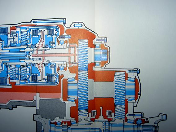

hier mal ein Bild eines modernen Ecosplit. Das Getriebe ist modular aufgebaut: Splitgruppe - Hauptgetriebe - Rangegruppe.
Der Umbau ist also eher was für Fortgeschrittene und lange Winterabende
Ein Abschrauben des Range-Planetensatzes wäre zwar einfacher, passt aber wegen der Übersetzung nicht...

@ Felix, hier ein Bild, ich kanns leider nciht erkennen ob Permanent oder nicht , aber vielleicht erkennt es ja jemand anderes?
( Der Verdacht schleicht sich ein das der Felix recht hat)
Wer weiß es genau??:search:
Alternativ werde ich halt damit leben und mir einfach den DSC11 holen.
EDIT: ich sehe gerade das das VTG über 2 Zahräder unterschiedelicher größe angetriben werden, das ist die Geländeuntersätzung.
Weiter kann ich aber nicht erkennen ob das Zahnrad nur auf die hintere( nach hinte) Gabel greift oder ob es permanent auf beide (vorn und hinten).
Ich ruf mal bei Scania an und berichte

Hallo Rock,rocknroll hat geschrieben:@ Felix, hier ein Bild, ich kanns leider nciht erkennen ob Permanent oder nicht , aber vielleicht erkennt es ja jemand anderes?
das kann man schlecht sagen, Du hast nämlich ausgerechnet den interessanten Teil vom Bild (das Verteilergetriebe) abgeschnitten ...
Sorry ist ein altes Bild, werde heute Nachmittag ein neues machen, die Hälfte ist ja drauf. Evtl kann man da ja schon was erkennen. Ich legs nacher nachPirx hat geschrieben:Hallo Rock,rocknroll hat geschrieben:@ Felix, hier ein Bild, ich kanns leider nciht erkennen ob Permanent oder nicht , aber vielleicht erkennt es ja jemand anderes?
das kann man schlecht sagen, Du hast nämlich ausgerechnet den interessanten Teil vom Bild (das Verteilergetriebe) abgeschnitten ...![]()

ich meine auf dem Bild auch einen Zuschaltallrad zu erkennen.
Aber das APA ist nur etwas für Geländewagen, Hannomag oder Robur. Schau dir mal einfach die Kardanwellenflansche an und dann halte die deines Scanias daneben...
Funktionsmoment von 2000Nm halte ich in einem 19t Auto das Sperrbare Differentiale hat für um Größenordnungen zu mager.
Des weiß ich ja das das dind für Hanno und so geeignet ist, aber nicht für den TGB. Nun ist die nächste Frage: Wo gibts was größeres?felix hat geschrieben:Hallo,
