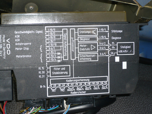

VDO-Geschwindigkeitsregler
Hallo Gemeinde,
habe jetzt schon einmal den Verursacher gefunden.
Kann mir vielleicht jemand weiterhelfen wie ich den Regler ausschalten kann. Kurz vor der Einspritzpumpe wird noch ein Kolben von dem schwarzen Kasten angesteuert der das Gasgeben regelt bzw. abregelt. Zwischen 1 und 2 ist eine Brücke eingesetzt. Habe den Stecker schon abgezogen, funktioniert aber nicht. Spring nicht mehr an.
Danke
Danke

die Brücke liegt momentan auf FK1. Eigentlich hätte ich schon gerne keine geregelte Endgeschwindigkeit. Sollte ich auf 95 km/h gehen muß ich dann nur die Kabelbrücke verlegen?
Günni
Günni

...da ist nach der Beschriftung ins Blaue geraten - aber irgendwie muss man dem Steuergerät ja sagen wohin es regeln sollte - und ein "Kodierstecker" ist ja eine Variante von vielen
.. Brücken Zwischen Kontakten 1-14 ...
Zuletzt geändert von danimilkasahne am 2009-02-07 21:14:08, insgesamt 1-mal geändert.
Einfach mal messen was an dem Kasten an der ESP für Spannungen ankommen wenn er anspringt und wenn der Abregelzustand eintritt.
Könnte man dann ja irgendwie fix verdrahten oder umschaltbar machen.
Ich nehme an da wird nur ein externes Relais geschaltet.
Ansonsten mit den Brücken spielen (siehe Hinweis von Dani).
2kmh sind auch eine nette Begrenzung, das wäre echt mal was um jemanden zu ärgern.
Ciao
Veit

Vielen Dank,
für die Ratschläge. Werde eines nach dem anderen versuchen umzusetzen. Was ich auf jeden Fall machen werde und kann ist den Stellzylinder, der im Gasgestänge mit verbaut ist und der von dem VDO-Kasten seine Befehle bekommt, ausbauen und durch eine Gewindestange ersetzen, an deren Ende ich jeweile eine Kugelkopf setze und somit das Gasgestänge mechanisch betrieben wird. Den Stellmotor werde ich irgendwo im Motorraum befestigen und da kann er sich nach belieben mit den elektronischen Befehlen vom VDO-Kasten austoben da diese dann ins leere gehen.
Günni
Günni

Hallo Günni,
wenn Du es aber umschaltbar hinbekommst hast Du einen Tempomat (zwar nur fixe Werte). Ist auf der BAB sicher nicht schlecht um nicht geblitzt zu werden.
Die von Dani genannten Werte 8,4,2 könnten auch Begrenzungswerte für Arbeitsmaschinen sein (Grünstreifenpflege etc.). Damit kann man ja schon auf dem Hof probieren ob es geht.
Ciao und viel Erfolg
Veit
