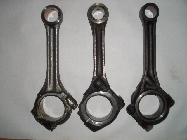

Hi Forum,
nur zur Vervollständigung des Spielchens um die Revison von Christians Vorkammermaschine:
Hier seht ihr die gesamte Vielfalt der zur Verfügung stehenden Pleuel.
Von links nach rechts:
1. neue OM 352-Pleuel, die hat Christian jetzt organisiert und die kommen in den alten OM 321 als Überholsatz, Vorteil: je Pleuel 300g leichter als die Vorgänger!!! 1,8kg weniger bewegte Masse!
-> 352er Lagerschalen passen
2. die alten OM 352er Pleuel (ca. 70er Jahre und jünger?), die waren in seinem OM 321 drin (Bj. 1963), allerdings mit einer Art Doppelbuchse im Kolbenauge -> 352er Lagerschalen passen
3. die alten OM 321-Pleuel aus meinem alten Motor (Bj. 1962), weiß nicht mehr, ob hier auch die 352er Lagerschalen gepasst hätten?
Mike
Mike
