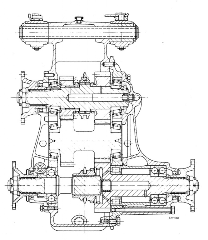

hallo schrauber,
sind kurz vorm ablegen richtung marokko. hab beim abschmieren ein mässiges spiel am flansch des verteilergetribes festgestellt.( richtung schaltgetriebe ) hab in meiner repanleitung leider keine beschreibung für meinen typ des getriebes. hab das mit den vielen kühlrippen verbaut. muss zum tausch des lagers das getriebe raus, oder würde es eventuell auch nur nach abschrauben des deckels gehen?
hat jemand eine explosionszeichnung dieses getriebes?
hoffe hier wird mich geholfen.

hallo,
das spiel ist halt zu spüren. alle anderen flansche laufen spielfrei. hab keine großen sorgen, aber in afrika hab ich halt gern alles tiptop.
bei dem typ verteilergetriebe der in meiner repanleitung beschrieben ist, sind an dieser stelle kugellager verbaut. vielleicht findet ja noch jemand eine zeichnung.

hallo joezi,joezi hat geschrieben: vielleicht findet ja noch jemand eine zeichnung.
wir können dir dieses schnittbild anbieten.
ist vom vg 325-3W.
sollte eigentlich das vg deines 911-ers sein.
