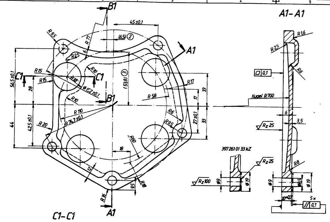

Zur not selber machen, einen 8 mmRing lasern lassen (als Mulde) ein Deckel lasern, 2 x 20-A12 drauf, fertig.
Ist in 20min im CAD gezeichnet, und in 2 sekunden bei LTO hochgeladen.
Beispiel:
Beispiel:
Gruss Henrik!

Re: MB 917 Nebenantrieb Verschlussdeckel
Ach Henrik!
Du hast doch ein völlig anderes Getriebe!
Bei Maro666 sieht der Deckel so aus:

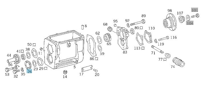

Da hattest Du wohl nicht den kompetentesten Mitarbeiter erwischt:
Dir wurden die Teilenummern für den vorderen Deckel der Vorgelegewelle genannt, im Bild die Positionen 26 und 29.
Du brauchst aber den Deckel für den Nebenantrieb (hinten!), also die Positionen 110 und 113.
Vielen DankPirx hat geschrieben: ↑2025-01-09 18:13:10Da hattest Du wohl nicht den kompetentesten Mitarbeiter erwischt:
