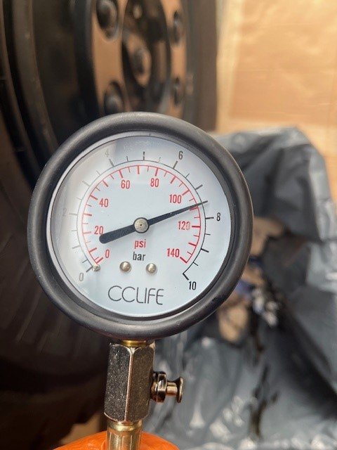

Dann in der Bucht ein einfaches Set mit externem Manometer gekauft, um den tatsächlichen Öldruck mal zu messen.
Angeschlossen habe ich das Teil anstatt dem Öldruckgeber oberhalb vom Filter.
Im Leerlauf wird der oben fotografierte Druck angezeigt, also deutlich zu hoch.
Ich habe zwischenzeitlich nur die W962 Filterpatrone getauscht, das Verhalten ist aber weiterhin so.
Nun ist die Frage der weiteren Vorgehensweise?

Wie verhält sich der Druck wenn sich die Drehzahl erhöht?
Ich würde noch mal an einer anderen Stelle messen. Ölwanne ist (vor allem bei der Blechvariante) ohne Übung blöd zu montieren... bez. die wieder ordentlich dicht zu bekommen. Da würde ich erst zum Schluss dran...
Gruß vom Nils

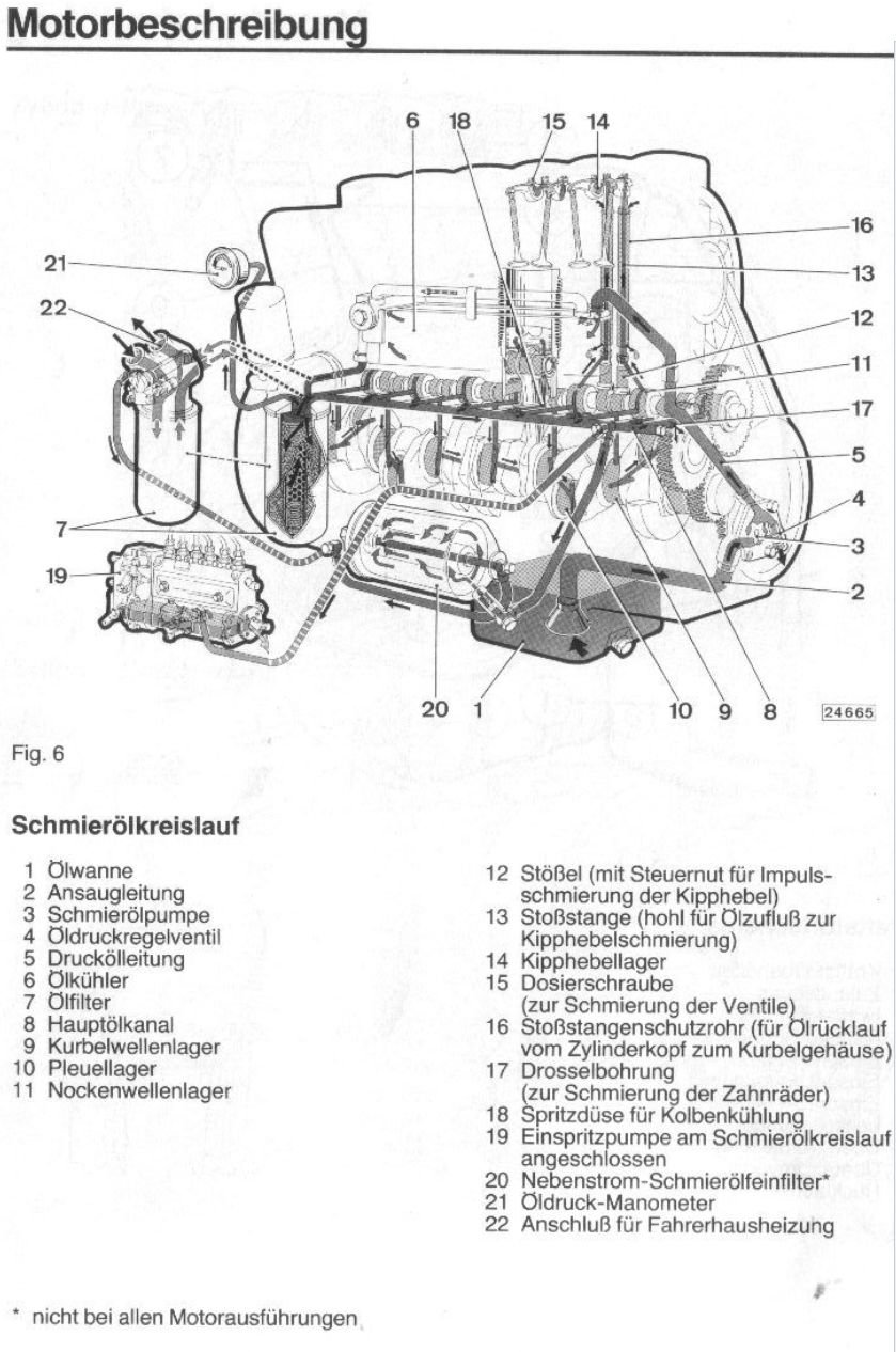

Re: BF6L913 Öldruck zu hoch? (90-16)
Ich hab hier mal ein Bild aus dem Handbuch für den Motor WHB - BF_L 911 912 913_1983
Demnach geht das Öl von der Ölwanne zur Pumpe mit Öldruckregelventil, zum Ölkühler und dann zum Ölfilter.
Wenn am Filter über 7 bar Öldruck anstehen, würde das doch eigentlich bedeuten daß das Öldruckregelventil nicht öffnen. Und es muss eine Verstopfung irgendwo nachher sein.
Folgende Druckangaben auch aus dem Handbuch:
Sicherheitsventil an Schmierölpumpe 5-6 bar
Umgehungsventil am Filtergehäuse 2,3-3,2 bar
Geht nicht alles von der Pumpe über den Ölkühler zum Hauptfilter und dann zu den einzelnen Schmierstellen?
Der Filtersockel hat noch mal ein Überströmventil (ich meine 3 bar) welches bei mir Zicken gemacht hat (schnarrende Geräusche/ schwankender Öldruck). Ich hab das gegen einen gebrauchten Sockel getauscht und alles war wieder ok…
Defekte Absteuerventile in den Pumpen kenn ich nur in Kombination mit zu wenig Öldruck…
Gruß vom Nils

- Pforzheimer
- Beiträge: 329
- Registriert: 2020-10-14 21:16:31
- Wohnort: bei Pforzheim
Hi zusammen,
gemessen hab ich den Öldruck an der Stelle, wo sonst der normale Öldruckgeber sitzt - den raus geschraubt und mit Adapter das Manometer angeschlossen.
Hi zusammen,
so ich bin nun etwas weiter gekommen.
Den Kompletten Bock vom Ölfilter etc. hatte ich ausgebaut und die Ventile dort gecheckt, sahen alle ok aus und waren gut beweglich.
Alles gut gesäubert und wieder zusammen gebaut.
Auch das Heizungsventil funktioniert gut.
Danach habe ich etwa 10min laufen lassen mit MotorFlush und danach Ölwechsel und beide Filter gewechselt.
zu viel Öl war nicht drin. Nun wieder 15W40 TS4 aufgefüllt.
Das Verhalten ist allerdings weiterhin gleich. Der Öldruck auf der Anzeige geht schnurstracks nach dem Start wieder auf Rechtsanschlag. Ich messe morgen nochmal an anderer Stelle mit Manometer, vermute aber dass der Druck genau so hoch sein wird wie bisher (7-8 Bar).
Wenn man den Schmierölkreislauf aus den Schaubildern verfolgt, wird das Öl im Sumpf angesaugt, durch die pumpe und deren Regelventil durch die Ölleitung bis hinter den Ölfilterbock gepumpt und von dort verteilt.
Das heisst eigentlich, dass BIS dorthin keine Verstopfung vorhanden sein kann.
Ich vermute also dass einfach - warum auch immer - das Regelventil in der Pumpe hängt und der Druck deshalb so hoch ist.
klar-die Ölwanne muss dafür ab. Aber hat das schon mal jemand gemacht, die Pumpe getauscht? Muss der Strindeckel am Motor auch ab?
Danke und Grüße
Max
Danke und Grüße
Max
nochmal ein kleines Update. Ich habe den öldruck nochmal gemessen direkt links am Filterbock an der "Blindschraube". Im Leerlauf etwa 7-8Bar. Mit Heizung offen geht er runter auf 6 bar.
Heizungsventil funktioniert also. Die Leitungen werden dann auch warm.
Das Manometer reagiert auch auf Gas geben. Wenn man mit dem Hebel an der ESP Gas gibt, steigt der Druck auch um ca. 1,5 Bar an.
Also in gewisser Weise regelt das Druckventil in der Ölpumpe schon noch.
Allerdings fällt der Druck halt nicht wie früher ab auf ca. 2-2,5 bar im Leerlauf.
Da regelt nix mehr das ist die max Förderleistung.Versuch die Pumpe zu tauschen von unten.Den Schwingungsdämpfer abzubauen ist kein Vergnügen.Btw die Lager mögen den hohen Öldruck nicht so richtig gerne.
