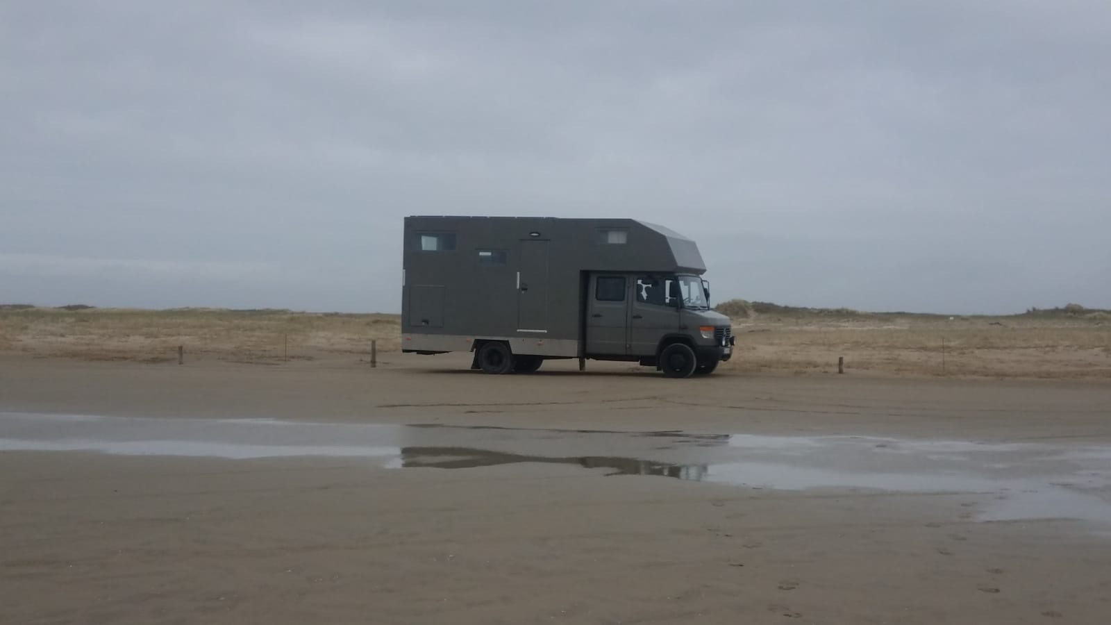

Unser Vario…..
kompletter Selbstbau, auch der Kofferaufbau.
