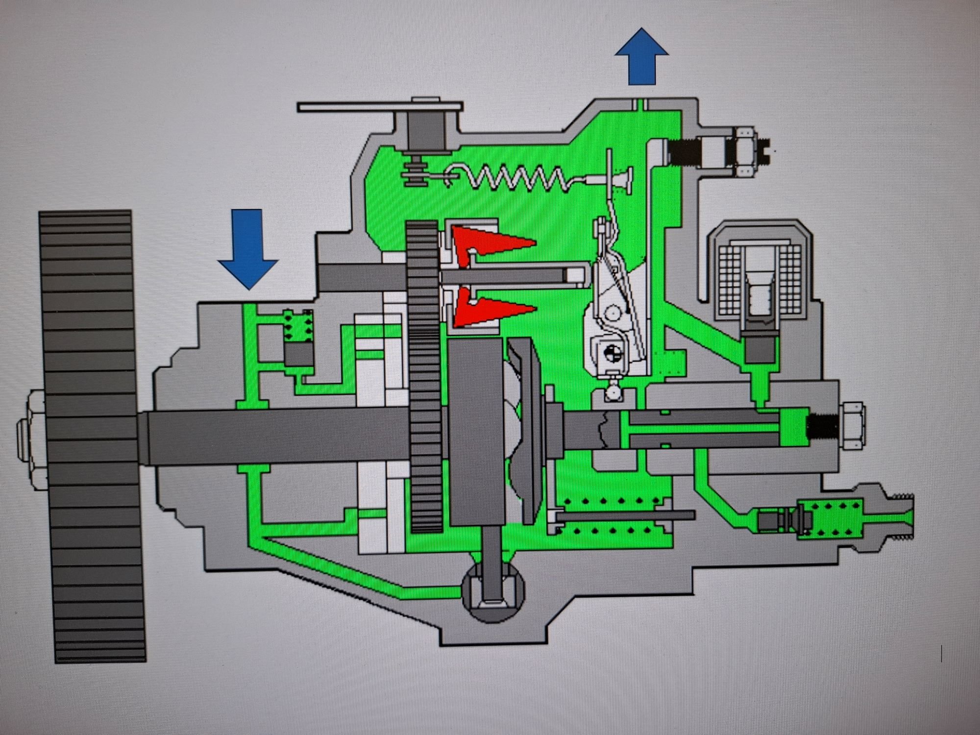

hier ist mal ein Foto über die Schmierung und die Dieselführung. VE-Pumpen haben keine separate Ölfüllung wie Reiheneinspritzpumpen. Sie werden durch den Kraftstoff, in diesem Fall Diesel geschmiert.
Es gibt nur Vorlauf und Rücklauf + die Leitungen zu den Düsen.
Jörg
Jörg
Ja, danke, sag ich doch.

@Helmut
Der Besagte Motor vom Thread-Ersteller hat eine Verteiler-Einspritzpumpe, bei "Deinem" Mercedes-Motor handelt es sich um eine (mechanisch gesteuerte?) Reiheneinspritzpumpe.
Ich hatte hatte schon bei einigen unterschiedlichen Motoren mit Reihenpumpen (Bosch oder Kugelfischer) oder Verteilerpumpen das Vergnügen die Einspritzleitungen nach Repartur- oder Wartungsarbeiten zu entlüften. Die Erfahrung hat gezeigt, so bald der Motor läuft entlüftet sich das System mehr oder weniger schnell von selbst.
Ein besonders zickiger Kandidat war ein 4-Zylinder Perkins mit Lucas oder Delphi VE Pumpe, aber auch hier hat sich herausgestellt, das das Entlüften von zwei Leitungen ausreicht, so bald der Motor anfängt von selbst zu laufen, entlüftet sich das System.
Ich sehe hier keine Notwendigkeit den Aufwand zu betreiben eine externe Pumpe zum Entlüften ins Spiel zu bringen zumal auch keine 50 km zum Entlüften notwendig sind.
Eine Probefahrt ist nach einer solchen Wartung/Reparatur jedoch in jedem Fall Sinnvoll.
Ich kenne das Verfahren zum Einstellen des Förderbeginns an älteren Reiheneinspritzpumpe auf welches zu anspielst, aber auch beim nutzen der externen Pumpe wäre es notwendig die Pumpe zu drehen um alle Leitungen entlüften zu können, ich glaube zum Entlüften der Einspritzleitungen wird die externe Pumpe bei einer Verteilereinspritzpumpe eher weniger helfen bzw. auch dann müsste die Pumpe gedreht werden.
Es gibt noch andere Methoden zum Einstellen des FBG an RESPs ohne Ausbau der Vordruckventile die kaum weniger genau sind ;-).
lg

Ich würde mich nicht als DEN Dieselschrauber vorm Herrn beschreiben, hab aber an genug Verteilereinspritzpumpen gearbeitet, von Pipilala bis Komplettsanierung, und bis auf die ungeliebte VP44 muss nur die VEP ausreichend gefüllt sein, dann drücken die die Luft selber durch die Einspritzdüsen raus.
Eine andere Baustelle kann noch anfangs für Irritation sorgen: die Düsen selber.
Auch super eingestellt, sorgen die bisweilen für anfänglich ruppeligen Lauf.
Klingt unprofessionell, aber nach einer "Einfahrzeit" wird das dann besser.
Das Entlüften der Hochdruckleitungen ist tatsächlich nur bei VP44 wichtig, bei anderen Pumpen ist es "schön".
Tipp: VEP werden ideal durch eine Pumpe im Rücklauf entlüftet, gibt weniger Sauerei als im Vorlauf :D
Aber nur nötig, wenn durch die Pumpe Luft gezogen hat oder leer ist.
Wie schon geschrieben: läuft der Motor, ist jeder Gedanke ums Entlüften Verschwendung von Lebenszeit!
