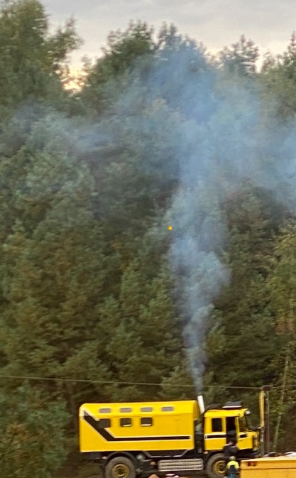

Nach meiner Erfahrung haben alle älteren Dieselmotoren beim Kaltstart weißen Rauch. Vor allem, wenn die Maschine lange Zeit geparkt und selten benutzt wurde. Der Zustand des Kraftstoffsystems ist wichtig, aber es ist unmöglich, den Rauch beim Kaltstart loszuwerden.
50 km von Moskau entfernt
