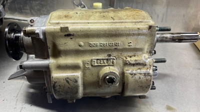

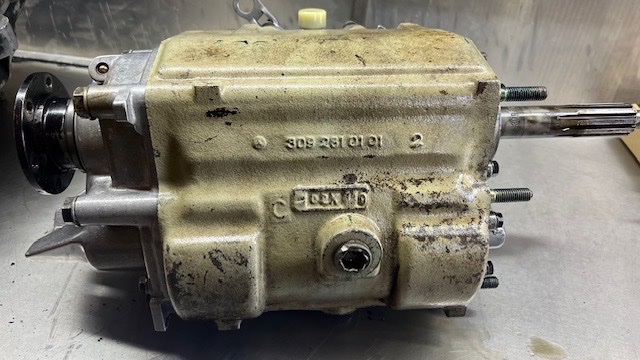

- Beiträge: 17898
Re: M115.923 VS M115.970 Düdo

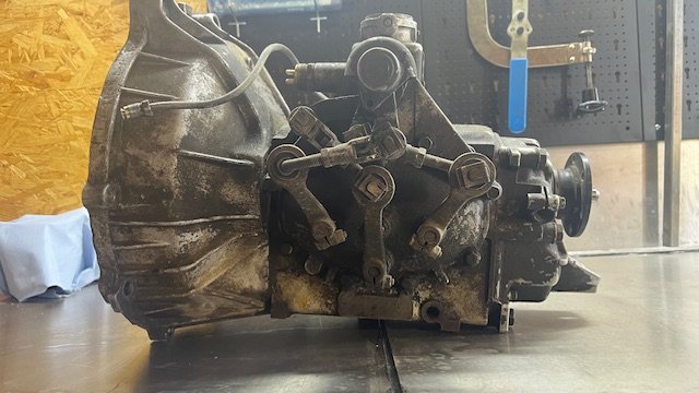

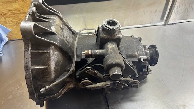

Hallo Sam!
Diese Teilenummer ist ein Getriebegehäuse. Damit kann man nicht herausfinden, um welches Getriebe genau es sich handelt und ob es in das Fahrzeug gehört oder nicht.
Dafür müßtest Du schon die Typnummer des Getriebes (auf dem Typschild direkt am Getriebe) nennen.

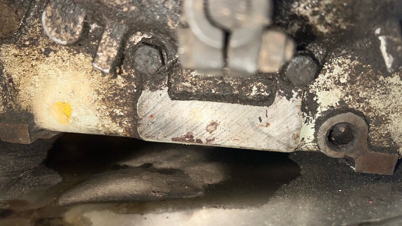

Hmmm… die sollte dann hier sein, oder?
- Bahnhofs-Emma
- Beiträge: 12274
- Wohnort: D-21737 Wischhafen
so wie es scheint hast Du da wohl eine Wundertüte erwischt...

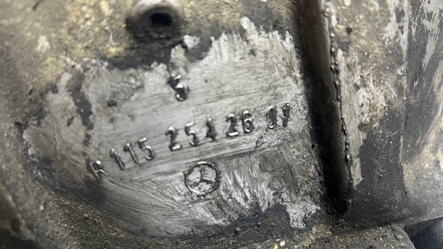

Bitte alle Beiträge lesen, steht schon weiter oben: Peripherie vom PkW passt nicht (nur teilweise). Ergo musst Du beim Transportervergaser bleiben - Thema geklärt.
Zum Heißlaufen: Auch Kühler sind ggf. anders, wir wissen aber nicht, ob der überhaupt noch original ist, in welchem Verwesungszustand der sich befindet. Weiteres denkbare Problem (über das Du uns raten lässt): WaPu-Flügel noch "vorhanden"?
Ist das Foto so schlecht belichtet oder hat jemand die Nummer rausgeschliffen?
- Beiträge: 17898
1. Auf dem Bild kann ich nichts erkennen.
2. Ein Typschild ist ein schwarz lackiertes Blechschild mit eingeschlagenen Zahlen und Buchstaben.
Sorry, war nicht deutlich:
Kein type-Schild mehr da aufs Getriebe.

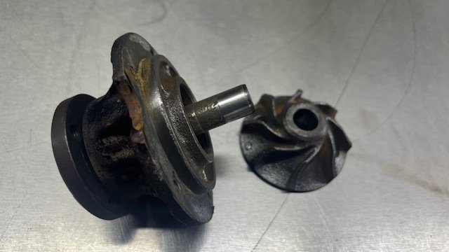

Kühler war ein 3095001702. Komplett voll mit schmodder und teilweise teilen zugelötet... Glücklich überholte Ersatz gefunden. (war original von erste Motor)
Geh davon aus das der Kühler von .970 Mehr oder gleiche Kühlleistung als der .923 gibt.
Wasserpumpe werd ausgetauscht.
mal ein Bild vom ganzen Getriebe schicken. Ich denke man kann dann schon den Getriebegrundtyp bestimmen.
Ist wahrscheinlich ein 711 Getriebe.
Arno
Arno
Hallo Arno und allen,
Danke für alle beitragen.
Das Getriebe:

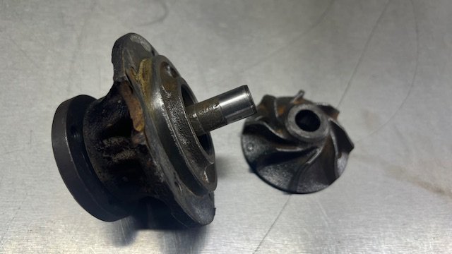

Dann die nächste schritt, Der Wasserpumpe.
Verbaut ist ein 1152010110. Mercedes Erkennt diese nicht. Die ist auch deutlich Kürzer als alle die bestellbar sein (insgesamt 93mm)
Dichtung habe ich bekomme, aber die welle ist eingelaufen. Schwierig aufzuschweißen, weil es eine lager ist.
Maßen: LxBx achse1xAchse2: 93x40x15x25
Nummer: Ungekannt weil nicht in EPC...
Hat jemand hier noch ein Tipp?
Vielen Dank,
Sam

Das Getriebe:
Vielen Dank,
Sam
- Beiträge: 17898
Hallo Sam!
Das ist eine eingegossene Nummer auf dem Gehäuse der Wasserpumpe.
Da es das Gehäuse nicht einzeln als Ersatzteil zu kaufen gibt, sondern nur komplette Wasserpumpen, findest Du diese Nummer nicht im EPC.
Da ich keinen Zugriff mehr auf PKW- und Transporterteile habe, kann ich Dir da nicht weiterhelfen.

- Beiträge: 17898
Früher hätte ich die Möglichkeit dazu gehabt.
Seit 2022 ist mir das nicht mehr möglich.
- schwarzbrand
- Selbstlenker
- Beiträge: 158
- Registriert: 2021-10-25 12:08:55
Wasserpumpe für
M115.923 Teilenummer A1152001620 Status n/a nicht mehr Lieferbar
M115.970 Teilenummer A1152001020 Status n/a nicht mehr Lieferbar
Man kann die Wasserpumpe auch aufarbeiten lassen. Hatte da mal eine Adresse, war glaub sogar hier im Forum durch ein Topic vom A680 darauf aufmerksam geworden.
Ich bin mit der Materie mercedes M115 nicht wirklich vertraut, aber man sollte sich da nicht zuviel Sorgen machen. Der Motor im Feuerwehrfahrzeug hatte ein paar Besonderheiten, die heute nicht mehr unbedingt notwendig sind. Bedingt durch die Vorbaupumpe lief der Motor bei Wasserförderung im Stand mit hoher Leistung. Da waren Kühler und Ventilator für ausgelegt. Das wird es aber heute nicht mehr geben. Der Motor war auch in anderer Auslegung in anderen Fahrzeugen verbaut, da kann man bestimmt passende Teile aus dem Baukasten von Mercedes finden. Vielleicht muss man das eine oder andere anpassen, aber wenn der Kram schon draußen ist, dann geht das. Und einen passenden Kühler zu finden.........es muss ja nicht ein Original von Mercedes sein. Da kann man auch was aus anderen Fahrzeugen umstricken und einbauen. Und dazu vielleicht noch einen Elektrolüfter, der spart noch Leistung.
Ist aber ersetzt durch:M115.923 Teilenummer A1152001620 Status n/a nicht mehr Lieferbar
A1102001720
Diese habe ich hier liegen.
Ich überlege jetzt die Geschichte umzubauen nach Der Form ohne Löschpumpe.
Bügel weg und Kühler runter...
Oder der welle aufarbeiten mit Loctite 3478...
Jetzt noch Getriebe heraus finden...
Danke ihr!
Moin!
Also: die Wasserpumpe zurück gebaut nach den nicht LF Version.
Passende Wasserpumpe ist gut verfügbar. Danke für alle Tips.

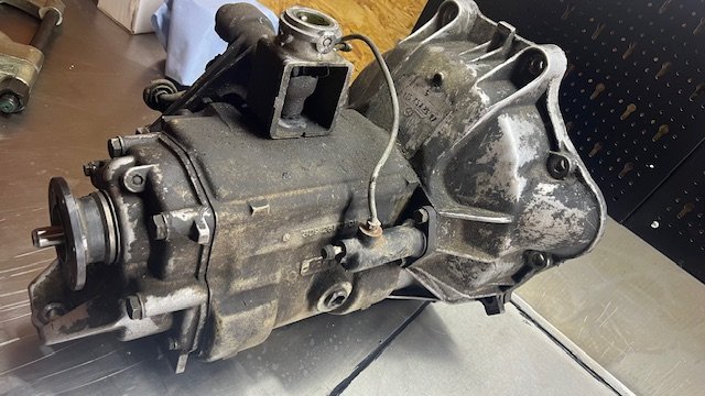

Jetzt nur noch der wundertute: das Getriebe.
Hat jemand (visuell) ein Idee welche es kann sein? Durch den fehlenden falsch tippe ich auf der rechter,
Aber davon sind auch X Modelle von gebaut…
Gibt es noch mehr Nummern/hinweisen die mir es verraten können?
Edit: vielleicht mit sauberem Material besser zu sehen:

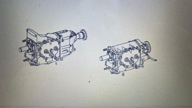

Kann es sein, dass das linke ein 5-Gang - und das rechte ein 4-Gang - Getriebe ist?
