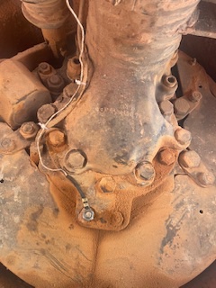

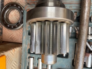

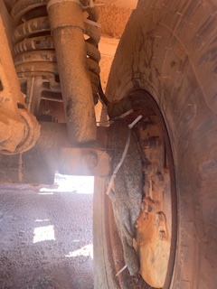

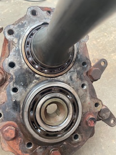

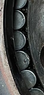

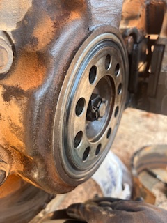

Liebe Forumskollegen, wir kommen alleine gerade nicht weiter - wir hoffen ihr habt ein paar technische Tipps oder konkrete Ersatzteilquellen.
Wo/Wer: Sandra und ich sind auf der abenteuerlichen BR319 von Porto Velho Richtung Manaus unterwegs.
Wir denken mit langsam Fahren und Pausen und ggf. Öl auffüllen schaffen wir das - bei 30 -40 km/h scheint es gerade noch Ok zu sein. In Manaus würden wir das Thema gerne fixen - wenn möglich. Wir haben 3,5 l 85W90 mit - sollte es austreten, fülle ich nach Abkühlen nach. In Porto Velho haben wir alle Shops abgeklappert und ein Lager und 2 (falsche) Wedis aufgetrieben. Getauscht habe ich dort das Lager - die alten Wedis lies ich drin (machen ja nicht den Wärmeintrag)

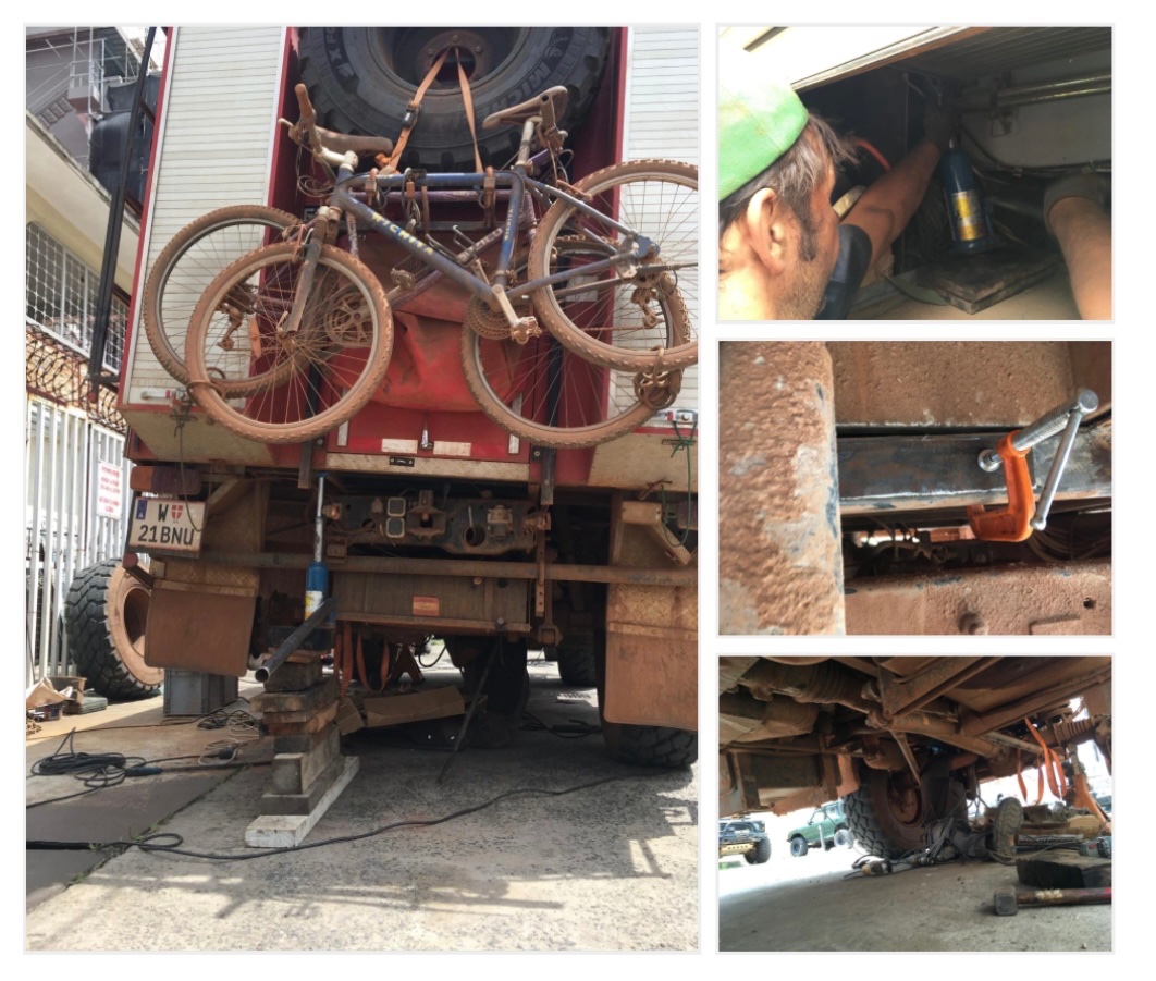

Was/LKW: Unimog U1300, BJ 80, FIN435115-10-002093

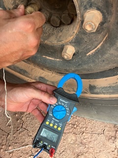

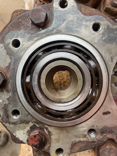

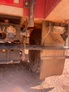

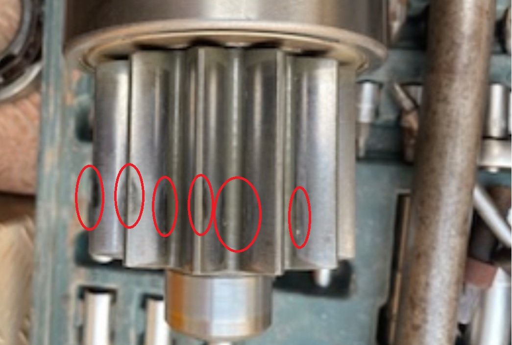

Schadensbild Detail: Vorgelege Beifahrer hinten wird raus gedrückt bei den Wedis. Bei längerer Fahrt (ca 100-150km) mit 50-60 km/h „kocht“ es und dann verteilt es sich nach Austritt in der Felge.
Es ist sehr viel heißer als alle anderen drei Vorgelege. Ich kann kurz den Finger drauf halten - dann zu heiß. Wir hatten Metallspäne im Öl. Nach dem Zerlegen + Reinigen + 1 Lagertausch (Porto Velho) und mehrfachem Ölwechsel keine / wenig Späne mehr.
Schon probiert:

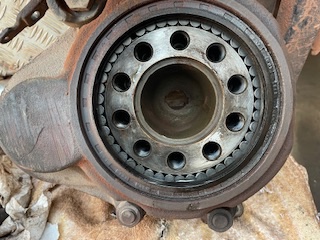

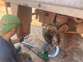

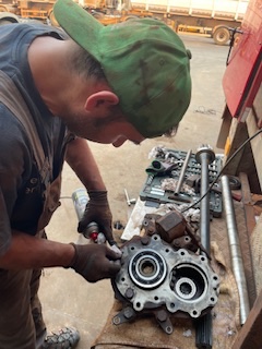

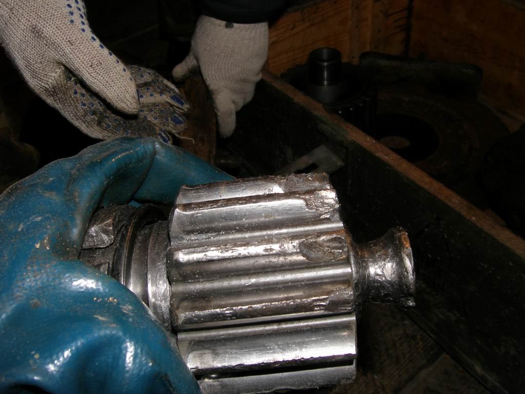

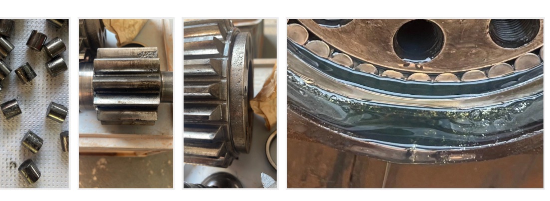

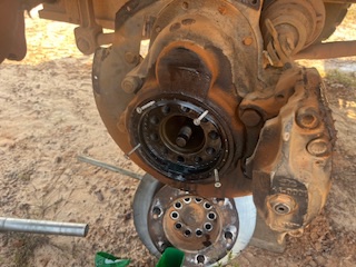

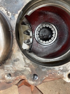

Vorgelege zerlegt, ein Lager getauscht (angeblich jenes, das am ehesten kaputt wird - und das wir bekommen haben) - keine Besserung. Ich konnte das Lager nur gegen ein baugleiches (mit Metallkäfig) tauschen - denke ich hätte den Käfig weg nehmen sollen damit es offen ist und ständig geschmiert. Kann mir trotzdem nicht vorstellen dass es wieder das gleiche Thema ist. Alle Späne entfernt - ich konnte nur das eine Lager ausbauen. Da ich die anderen nicht hatte, machte das keinen Sinn für mich - denke dabei habe ich was übersehen. Das getauschte Lager hatte leichte Rollgeräusche - dachte mir damit ist es erledigt. Alle anderen Lager schienen leichtgängig - habe ich mangels Verfügbarkeit eben nicht ausgebaut.
Ausschluss: es kommt nicht von der Bremse - korrekt eingestellt - schleift nicht.
Fragen an Euch:
1.) Hat wer Tipps - was habe ich nicht verfolgt?
2.) auf welches Lager tippt ihr? Mein Tipp wäre das große Rollenlager des Rades. Die Wälzkörper drehen sich, der Laufring ist außen ok. Welches Lager kann am ehesten so eine Hitze produzieren?
3.) hat wer Quellen für (FAG) Lager in Südamerika? Speziell das große FAG514857A? - wir haben schon viele kontaktiert und keinen Erfolg bisher. Alle üblichen Teilehändler (Norte, rondobras, und weitere und auch Mercedes (komplett sinnlos)
4.) Import: es schaut so aus als ob mogparts.de lt. Webshop alle Teile hätte (4 Lager, 2 Wedis) - wie bekomme ich das am schnellsten (inkl Zoll) nach Brasilien / Manaus? Erreiche bei mogparts erst ab Montag wen (Urlaub) - keine Ahnung ob sie International versenden. Was geht am zuverlässigsten? Importzoll wird fällig - die Pille schlucken wir. Habt ihr andere Quellen?
5.) Setze ich die Prios richtig?

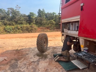

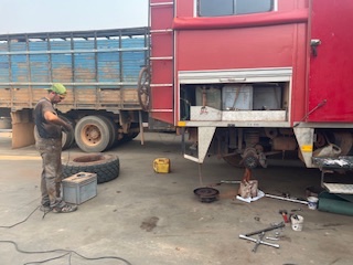

Reparatur Vorort: Einen Tausch bekomme ich einer LKW Werkstatt selbst hin. Ein großer Schraubstock und eine Hydraulik sind nötig. In Porto Velho haben wir mit nett Fragen relativ rasch was gefunden.
Nötige Teile: Ich habe die Lager schon umgeschlüsselt (Internetrecherche - Web Shop Bilder oder auf unserem Lager gefunden/gemessen) da meiner Erfahrung hier mit den Mercedes Nummern keiner was anfangen konnte - nicht mal Mercedes Brazil ;-). Mit Dimension oder Herstellerbezeichung kamen wir (etwas) weiter oder in die Richtung (Wedis). Hoffe ich habe alles korrekt gefunden.
Prio 1: Lager groß (Radlager 1 mit Laufring): 0019814201 = FAG 514857A = AD166/ID133,6/H20mm (viele Zylinder) Prio 1: Radlager2 Steckachse (klein) 0019817701 = KOYO oder FAG NU2206VH (das können wir vielleicht bekommen, wäre in Sao Paulo - Kontakt schwierig) = AD62/ID32/H20mm (lZylinder) Prio 2: Radlager 2 hinter Laufring (klein) 0019816125 oder 0019817225 oder 0089817101 = SKF6310-2RS1/C3? = AD110/ID50/H27mm (7 Kugeln) Prio 2: Lager Steckachse groß (aufgepresst): 0029816225 oder 0109813501 = AD110
/ID60/H22mm - das haben wir getauscht und noch eines gekauft und noch das alte (das es scheinbar nicht war) Landmaschinenhändler konnte es im Lager mit Schublehre finden - was anderes gab es nicht. Prio 3: Wedi groß: 0069973147; AD160/ID140/H1 12mm,/H2 9,5 mm - habe ich in H1 14 mm bekommen (ist bei einem Iveco verbaut) - könnte ich den Blechring vorsichtig auf 12 mm abschleifen oder ev. auch so verbauen (Bremsscheibe sollte so viel Abstand haben)
Prio 3: Wedi klein: 0049971347 = AD110/ID75/H10mm (haben wir in 12 mm bekommen - könnte ich den Kunststoffring vorsichtig abschleifen auf 10 mm denke ich.
Wir sind für jeden Tip dankbar - ideal wäre wenn wir beim nächsten Reparaturversuch möglichst viele (alle) Teile tauschen könnten. Lieber investieren wir ein paar Euro für Zoll und Versand) als ewig wo zu warten.
Danke für Euren Input,
Lg Rainer und Sandra

Re: ABUmog in Südamerika - überhitztes Vorgelege / Achsöl kocht - bitte um Wissen/Hilfe
Hallo Rainer, hallo Sandra,
Arno (Postkutscher) hatte mich auf Euer Problem aufmerksam gemacht (ich war sonst lange nicht hier, zu wenig Zeit...).
Habt Ihr magnetische Ablassschrauben, damit Spähne wenigstens nicht frei durchs Vorgelege wandern können?

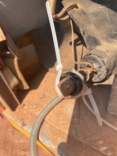

Prüft auch mal die Vorgelegeentlüftung, nicht das die die eigentliche Ursache ist, weil das Öl schlicht durch Überdruck raus gepresst wird.
Das 514857A ist ein Sonderlager (wie man an der Nummer sieht), und speziell für den Unimog entwickelt worden. In den freien Handel gelangt es leider nur selten, bei Überproduktion, es ist fast nur über MB zu bekommen (da dann aber oft günstiger als im freien Handel).
Der Zoll ist m.W. nicht allzu hoch, und auch die Steuern fallen nicht so sehr ins Gewicht, weil Du die deutsche Mehrwertsteuer nicht bezahlen musst.
Die anderen beiden Lager gibt es in verschiedenen Bauformen, je nach Baujahr, also nicht wundern, wenn Du ein Wälz- statt eines Kugellagers bekommst.
Der Große ist 140x165, der Kleine 75x100...
Zunächst mal der Hinweis: Fahrt so wenige Kilometer wie irgendwie möglich. Und auch so langsam wie irgendwie möglich. Denn wenn ein oder mehrere Lager beschädigt sind, ist nicht nur deren Abrieb, sondern auch die damit meistens verbundene Schrägstellung der Zahnräder zueinander ein Problem: die Zahnflanken verschleißen extrem.RainerKraft hat geschrieben: ↑2024-08-17 3:06:31Wir denken mit langsam Fahren und Pausen und ggf. Öl auffüllen schaffen wir das - bei 30 -40 km/h scheint es gerade noch Ok zu sein.
keine gute Idee, den Käfig zu entfernen...Ich konnte das Lager nur gegen ein baugleiches (mit Metallkäfig) tauschen - denke ich hätte den Käfig weg nehmen sollen damit es offen ist und ständig geschmiert.
Beide Unteren kommen in Frage, aber auch die Oberen.Fragen an Euch:
Wenn, dann in Argentinien, denn da laufen einige (ältere) Typen offiziell (sond sogar da zusammen gebaut worden).3.) hat wer Quellen für (FAG) Lager in Südamerika? Speziell das große FAG514857A? - wir haben schon viele kontaktiert und keinen Erfolg bisher. Alle üblichen Teilehändler (Norte, rondobras, und weitere und auch Mercedes (komplett sinnlos)
ich denke, daß Mogparts nach Brasilien exportiert. Falls nicht, kannst Du Dich gerne melden, mehr schreibe ich jetzt nicht, sonst wird das eh wieder zensiert.4.) Import: es schaut so aus als ob mogparts.de lt. Webshop alle Teile hätte (4 Lager, 2 Wedis) - wie bekomme ich das am schnellsten (inkl Zoll) nach Brasilien / Manaus? Erreiche bei mogparts erst ab Montag wen (Urlaub) - keine Ahnung ob sie International versenden. Was geht am zuverlässigsten? Importzoll wird fällig - die Pille schlucken wir. Habt ihr andere Quellen?
für das große Lager gibt es ein Spezialwerkzeug, um es an die richtige Position zu setzen, und auch für den WeDi. Das geht auch ohne, aber ist mit etwas Unsicherheit verbunden...Reparatur Vorort: Einen Tausch bekomme ich einer LKW Werkstatt selbst hin. Ein großer Schraubstock und eine Hydraulik sind nötig. In Porto Velho haben wir mit nett Fragen relativ rasch was gefunden.
ACHTUNG, es gibt, nach einer Normänderung (!) zwei Lager mit derselben Bezeichnung, aber anderen (innen)-maßen! Hier kommt es auf die Nachkommastelle an! Koyo müsste(!) passen, bei FAG bin ich nicht sicher, müsste ich nachsehen.Prio 1: Radlager2 Steckachse (klein) 0019817701 = KOYO oder FAG NU2206VH (das können wir vielleicht bekommen, wäre in Sao Paulo - Kontakt schwierig) = AD62/ID32/H20mm (lZylinder)
Das kann beides nicht sein, es sei denn, Du hättest eine Prototypenachse oder sowas.Prio 3: Wedi groß: 0069973147; AD160/ID140/H1 12mm,/H2 9,5 mm - habe ich in H1 14 mm bekommen (ist bei einem Iveco verbaut) - könnte ich den Blechring vorsichtig auf 12 mm abschleifen oder ev. auch so verbauen (Bremsscheibe sollte so viel Abstand haben)

ich sehe da ein paar polierte Stellen in der Verzahnung, da passiert vermutlich etwas. Möglichwerweise drückt das große Zahnrad durch einen Lagerschaden auf den Wälzpunkt oder das ist eine Beschädigung an der Verzahnung.
Gebrauchteile nach Brasilien einzuführen dürfte schwierig werden.
Sofern du Mitglied im UCG bist, würde ich mich an die dortigen Vetreter des Unimog-Club-Gaggenau wenden. Ricardo A. C. Lousa hat selbst mehrere Unimog und die Stellvertreterin Karin Schnur spricht, wie der Name vermuten lässt deutsch.

Hallo Helmut,
Das denke ich auch - habe auch (später) auf Fotos das entdeckt:
Denke das könnte der Übeltäter sein.
Ich versuche mal alles ob ich das FAG514857 lokal auftreiben kann. Wir schauen ob wir Hilfe vom Unimog Club bekommen könnten. (Danke!)
Einen Satz Lager würde ich auf jeden Fall in Europa bestellen - Montag früh checke ich das mit Schüssler (Danke!) und Mogparts.
DHL Express mit Online Zoll wird die angegeben 3 Tage auch nicht schaffen nehme ich mal an ;-).
Alle weiteren Tips gerne willkommen,
Wir stehen im Stau - da wird eine Brücke repariert - das gute daran - wird kein Vorgelege warm ;-)

- wir haben regelmäßig Öl nachgefüllt und begonnen die Temperaturen zu messen - Finger ist zu ungenau.
- Morgens 30 Grad, während dem Fahren alle anderen unter 50 Grad, rechts hinten bis zu 90 Grad und mehr (nicht gut) - wir haben nochmals gecheckt dass die Bremse nicht hängt wäre ja eine gute Wärmequelle. War es nicht - aber besser wissen als hoffen. - das am Abend eingefüllte Öl rann aber dann schon fast durch (am Morgen bemerkt), und so haben wir in der Früh beschlossen den Wedi hier zu tauschen weil ohne Öl wird ein Desaster. Dabei sind auch noch einige Späne entgegen gekommen. Bin schon gespannt was sich hier zerlegt hat. - Tagsüber hatten wir (ohne Ölverlust) so 85 Grad - nach einer längeren Strecke dann aber doch 120 Grad - das war zuviel.
- Deswegen haben wir heute früh eine Wasserkühlung - der Fetzen ist immer tropf-nass und wird vom Fahrtwind sicher gekühlt (danke für diese Idee) und eine fixe Temp Messung verbaut. Sind heute 120 km gefahren und haben die Geschwindigkeit / Pausen der Temperatur angepasst. Schwankt so zwischen 60 - 90 Grad. Der Messpunkt ist aber nicht der gleiche. Denke in Wirklichkeit ist es wärmer.
- Dazwischen haben wir uns die Laune nicht nehmen lassen und im Platzregen eine Dusche genossen. Auch heute Abend haben wir ein schönes Camp neben der Straße. - Morgen Abend sind wir (hoffentlich) in Manaus und dürfen in die Werkstatt eines Unimog Brazil Mitglieds (mittlerweile bin ich ja auch im Club) nutzen. Dort kommen auch die Teile an.
- da die (Iveco) Wedis auch mit 14mm (statt 12mm) Höhe gut passen (Dichtlippen sitzen an der richtigen Stelle) haben wir uns 2 Stk. zu rondobras (Teilehändler) bestellt - sind dann auch morgen da.

Ist ein altes Unimogproblem, dass sich während der Fahrt das Öl aus dem Vorgelege gedrückt wird und sich dann überhitzt.
Schau mal bei Ubelix auf die Webseite, der bietet dort eine entsprechende entlüftung an.

- Wir haben es mit heißem Vorgelege nach Manaus geschafft
- Die Vorgelege (beide Zahnräder und mindestens zwei Lager) waren Schrott - wir konnten alles tauschen.
- Wir konnten Vorort alles reparieren und schöne Freundschaften knüpfen!

ich möchte euch nicht vorenthalten, wie das Thema ausgegangen ist:

Vorne haben wir Vorgelegeentlüftungen (ubelix) verbaut - hinten nicht. Entlüftung hinten habe ich geprüft, ist frei.
Nach 44 Jahren kann mal was kaputt werden - habe aber auch den Eindruck das war schon mal offen war im Feuerwehrleben, denke die Dichtmasse war nicht Oroginal.

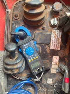

Seit 3 Wochen läuft die Temperaturüberwachung und wir bauen auf Früherkennung. Im Moment haben wir nach langen Strecken knapp unter 50 Grad vorne, knapp über 50 Grad hinten. Öl ist 85W90 GL5 - das bekommen wir hier.
Einen Satz Ersatzlager (4 Stück) und 2 Wedis haben wir jetzt für den Notfall dabei.
Lg Rainer
in Summe sind wir knapp am HzGG dran. Achsweise schaue ich mir bei Gelegenheit mal an - danke für den Tipp.
Lg Rainer

intakte Vorgelege beim Mog haben kein grundsätzliches Temperaturproblem. Weder bei hoher Geschwindigkeit, noch bei hohem Drehmoment oder hohem Gewicht. Temperaturen zwischen 40°C und 65°C sind normal und völlig ok.
Auf keinen Fall sollte deutlich zu viel Öl eingefüllt werden. Es macht aber Sinn, ein klein wenig über Maximum einzufüllen, so muss für die Kontrolle des Ölstandes nur kurz die Einfüllschraube angekippt werden. Kommt Öl, ist alles ok und man kann direkt auch die Qualität des Öls checken. Auf Reisen mache ich das ca. alle 1500km an allen 4 Vorgelegen, dauert gut 10 Minuten.
Olli
Olli

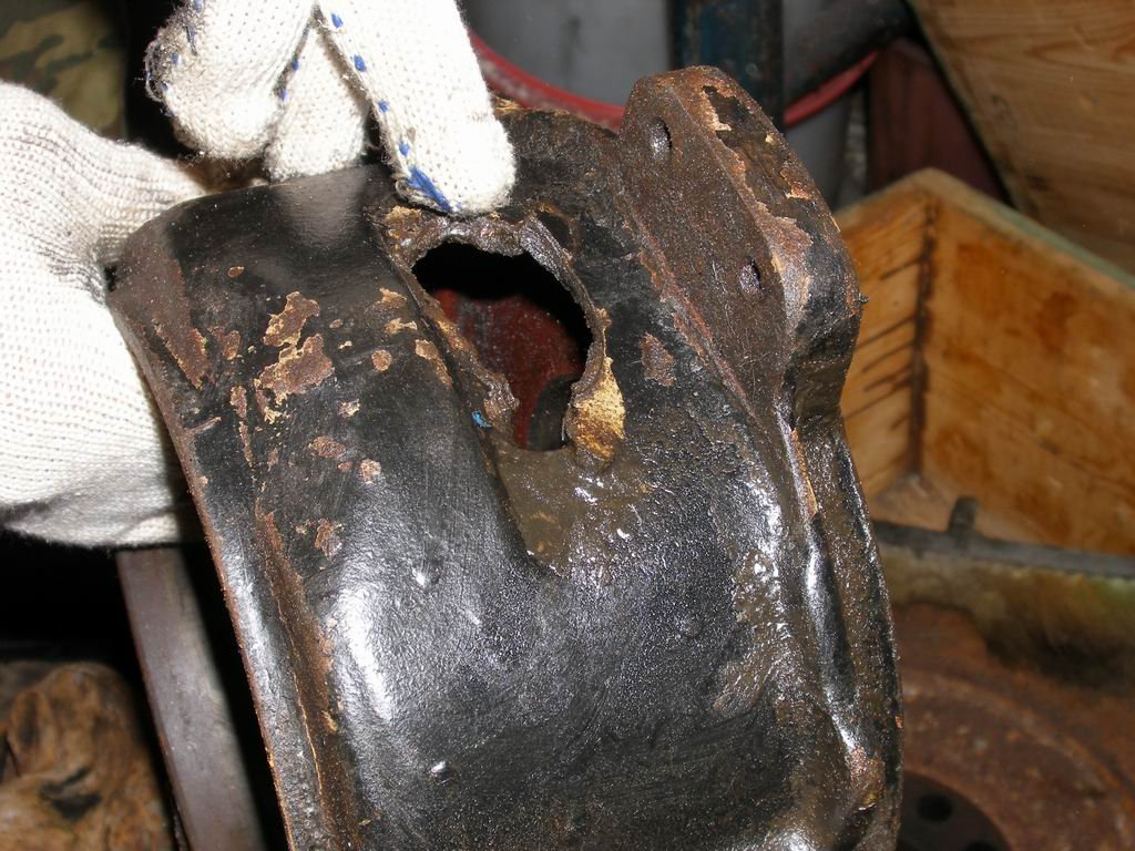

- Kampfschrauber
- Beiträge: 512
Vielen Dank für den ausführlichen Bericht.RainerKraft hat geschrieben: ↑2024-09-24 19:06:34Wer Lust auf mehr Bilder und die ganze Geschichte hat - wir haben gerade einen Beitrag in unserem Blog online gestellt.
Die Hitze bricht einem nicht die Knochen (aber der Spruch ist nur in der Sauna gut
Man könnte sagen, dass es ein Glück war, dass es überhaupt nicht auseinandergefallen ist und dass es in Brasilien war,
und nicht in Russland im Winter.
Im Winter ist die Hitze viel geringer, aber die Folgen können ganz anders sein.
зы Die umgekehrte Übersetzung ergibt eine völlig andere Bedeutung,
aber es hat keinen Sinn, den Text noch einmal zu überarbeiten.
