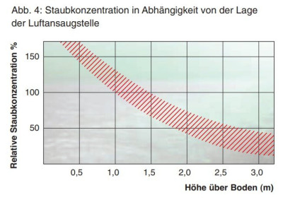

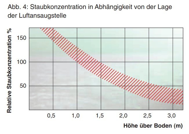

Hallo Enrico!Sudamerica hat geschrieben: ↑2024-06-26 18:17:23Ich bin jetzt stolzer Besitzer eines 1224 AF von 1999 (13 t) mit einem Olebadluftfilter und Filter-Verschmutzungsanzeige im Armaturenbrett.
Wie schon geschrieben wurde, ist diese Angabe sehr unwahrscheinlich. Vermutlich hat der 1224AF einen Papierluftfilter.
Ein Ölbadluftfilter muß genauso wie ein Papierluftfilter bei großem Staubanfall regelmäßig gereinigt werden. Vorteil ist, daß dazu kein neuer Filtereinsatz benötigt wird, es muß nur gereinigt und mit Öl (selbst Altöl ist erlaubt) aufgefüllt werden. Nachteil ist, daß die Filterwirkung geringer ist, als bei einem Papierfilter.Sudamerica hat geschrieben: ↑2024-06-26 18:17:23• Aber wenn man einen Olelfilter hat, braucht man dann noch unbedingt einen Zyklonfilter oder zusätzlich einen Papierfilter ? Zeit zum Reinigen ist immer gegeben, das wäre kein Kriterium den Filtertyp zu wechseln. Die Pistenkuh empfiehlt zu mindestens einen Zyclonfilter... aber was ist Werbung und was ist Ausreichend bei einer jährlichen Fahrleistung von 30.000 km?
Ein zusätzlicher Zyklonfilter verlängert die Zeit zwischen den notwendigen Reinigungen des Haupt-Luftfilters (Ölbad- oder Papierluftfilter). Das ist angenehm, aber nicht zwingend.
Bei der Montage eines Zyklonfilters wird meist auch die Ansaugöffnung für die Motorluft nach oben verlegt. Das ist sehr sinnvoll, weil in der Höhe deutlich weniger Staub angesaugt wird. Das geht aber auch ohne einen Zyklonfilter.
Quelle: MANN
Ja, ist sehr groß.Sudamerica hat geschrieben: ↑2024-06-26 18:17:23• Wenn man einen Papierfilter einbaut, sollte dieser auch als Ersatzteil mitgeführt werden.... ist bestimmt ein riesiges Bauteil???
Bei z.B. MANN gibt es eine Näherungsformel und eine exakte Formel zur Bestimmung des Luftbedarfs.Sudamerica hat geschrieben: ↑2024-06-26 18:17:23• weiß jemand, wie hoch der benötigte Luftdurchsatz bei einem 1224 AF mit Turbo und Ladeluftkühlung ist?
Die Näherungsformel liefert für den Motor des 1224AF 15,6 m³/min.
Ein Zyklonvorfilter schützt den Motor nicht besser. Er sorgt nur dafür, daß der originale Luftfilter nicht so häufig gereinigt werden muß.Sudamerica hat geschrieben: ↑2024-06-26 18:17:23• "Hummel & MAN" haben tolle Lösungen aber sind die Produkte notwendig aus Sicht des Umweltschutzes oder tatsächlich für einen besseren Schutz des Motors
