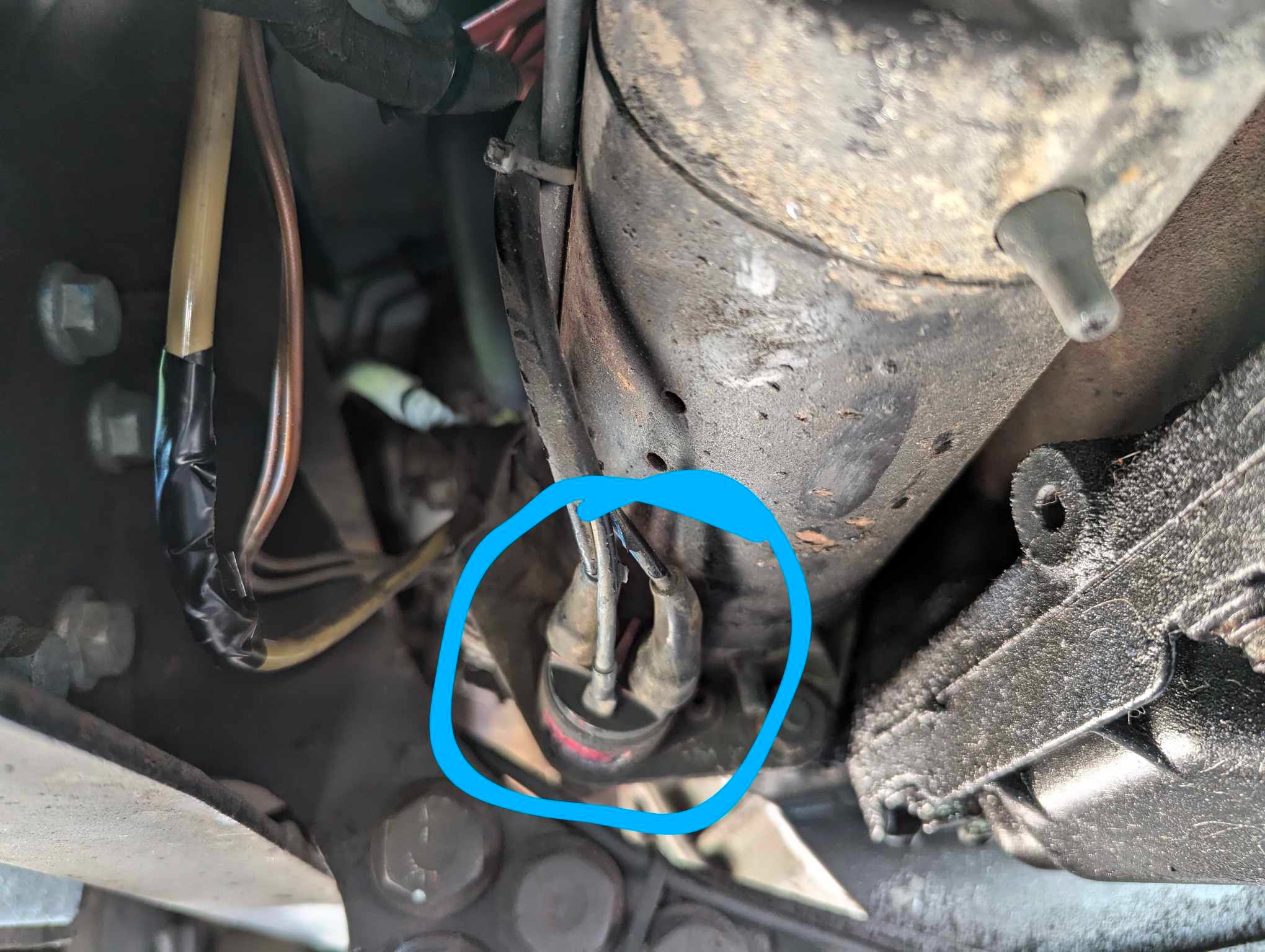

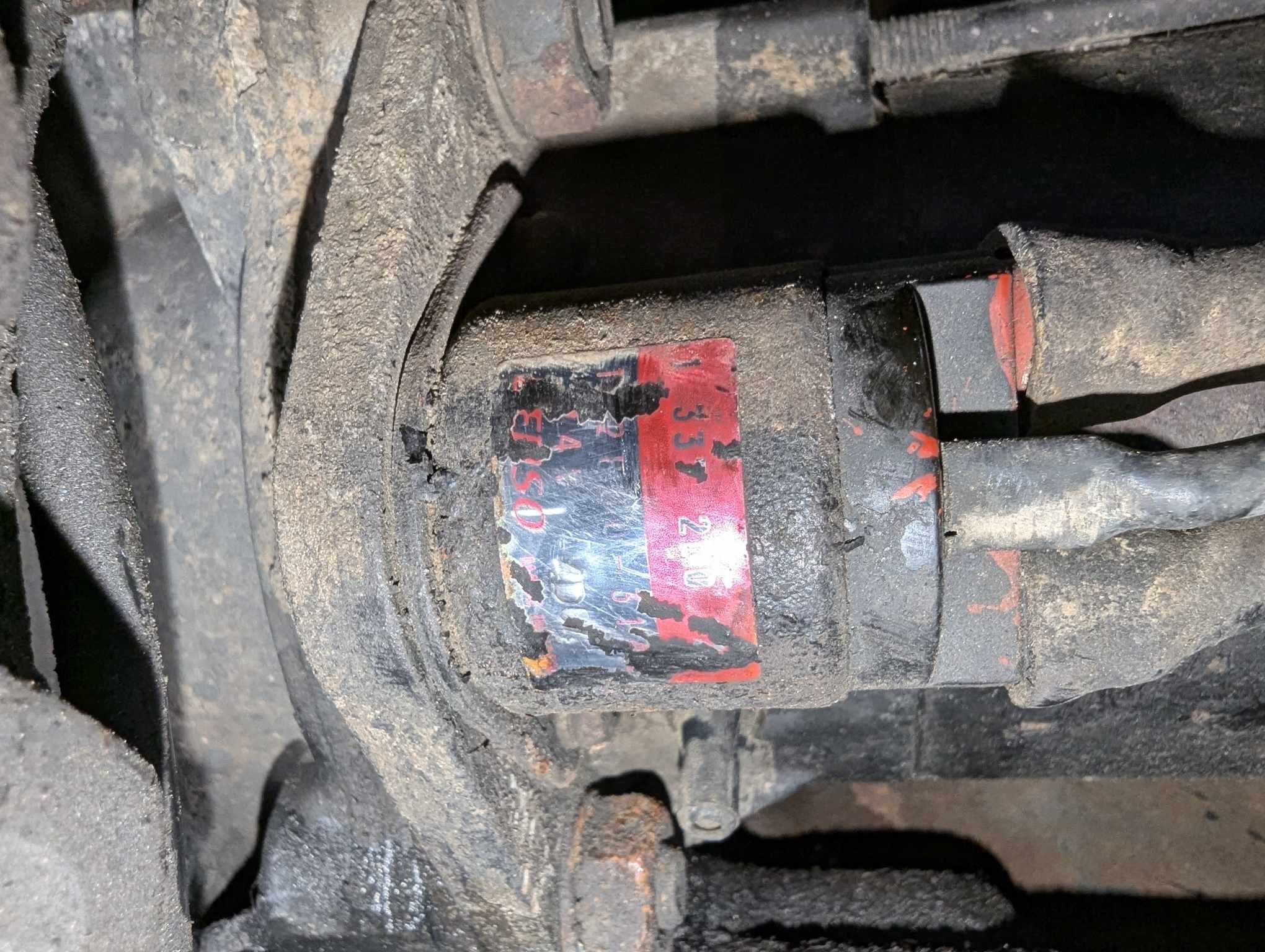

So, jetzt kommt der Anlasser raus. Kurze Zwischenfrage: was ist denn das für ein Ding unten am Anlasser?
Update: Zumindest das kann ich auflösen: Es gehört zum Anlasser und ist bei neueren Modellen teils mit oben beim Magnetschalter verbaut.

denke du meinst den Magnetschalter .
wenn der Anlasser ausgebaut wird, nicht lange warten und zum Überholen bringen.

Nein. Ist nicht der Magnetschalter.
Gruß Ralf
Gruß Ralf
Kompetenz macht Glücklich
Re: Anlasser kaputt (?) und Federspeicherbremse geht nicht auf.
Miss Mal die Spannung direkt am Anlasser beim Startversuchcanada2chile hat geschrieben: ↑2024-06-26 10:14:58Das Forum scheint per gedankenübertragung zu funktionieren.Während ihr geschrieben habt, habe ich das bereits gemacht und auch nur ein klack bekommen. Ist ja letztlich gut, weil ich so weiss, dass es wirklich der Anlasser ist.
Oder Brück Masse und + direkt von der Batterie zum Anlasser mit Starterkabel
Wäre doof den Anlasser raus zu reißen, nur weil ein Kontakt schlecht ist
Kannst auch den Motor von Hand ein Stück drehen, nicht dass Zahn auf Zahn steht

Hi Andreas,AndreasU2150 hat geschrieben: ↑2024-06-26 10:27:12Hallo
Hast du auch mal alle Masseverbindungen getestet bzw. überbrückt.
Batterie - Chassis
Chassis - Motor
Andreas
das habe ich noch nicht gemacht. Irgendwie dachte ich, dass der Massekontakt des Anlassers eigentlich groß genug sein sollte... ich probier es mal. Mit Multimeter von Minus der Batterie auf den Anlasserkörper sollte reichen, oder? Zeigt dann (annähernd) 0 V, oder?
VG
Kai

Ach wie schön wäre es wenn es einfach ginge... die dritte schraube geht sowieso so schwer ich versuch noch mal das was du sagst. Mal gucken wie ich da ein dickes Kabel hin bekomme...Miss Mal die Spannung direkt am Anlasser beim Startversuch
"Motor per Hand ein Stück weiter" bedeutet einfach an der Kardanwelle weiter drehen, oder?
Danke schonmal Möp,
VG
Kai
Vario 814DA, BJ. 2001, ehem. Pritsche
