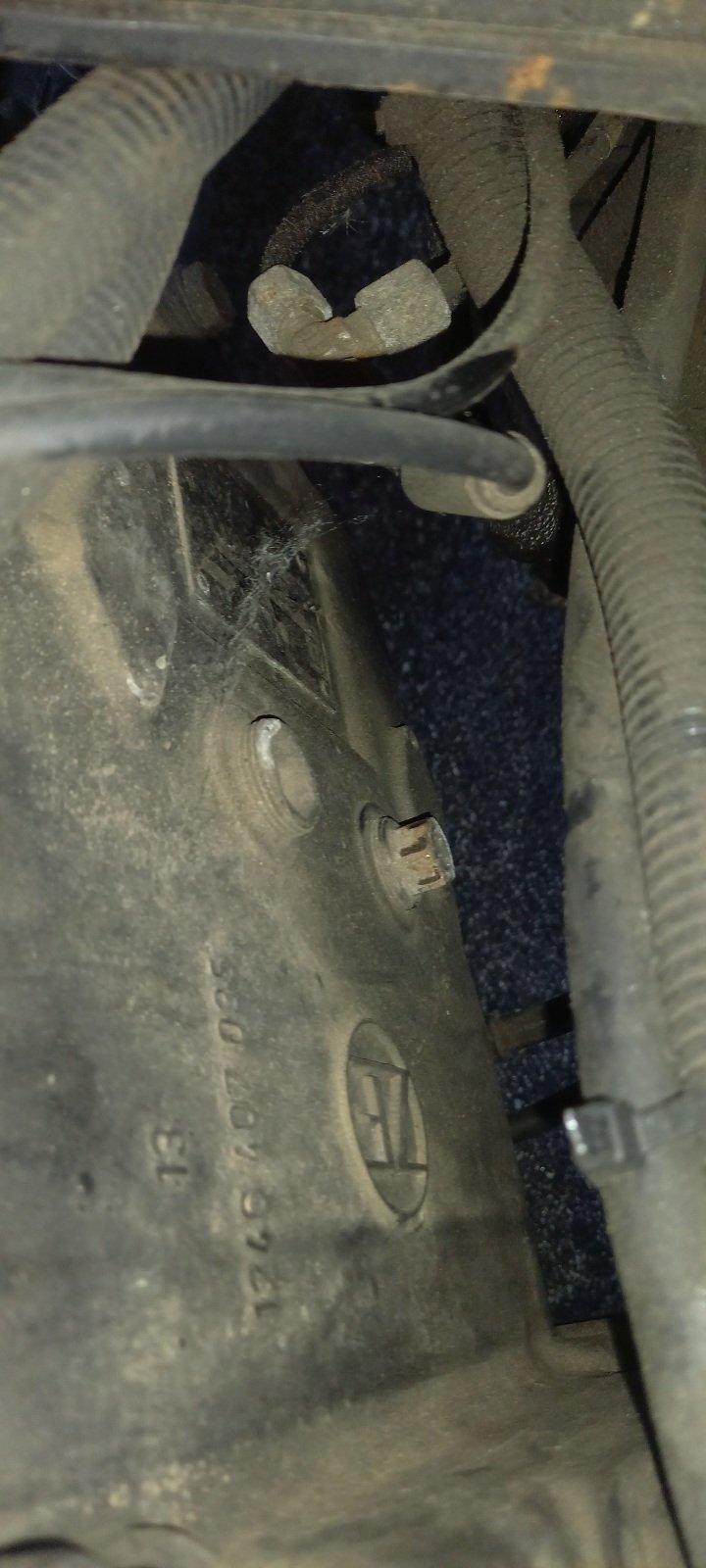

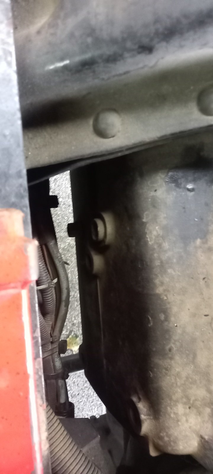

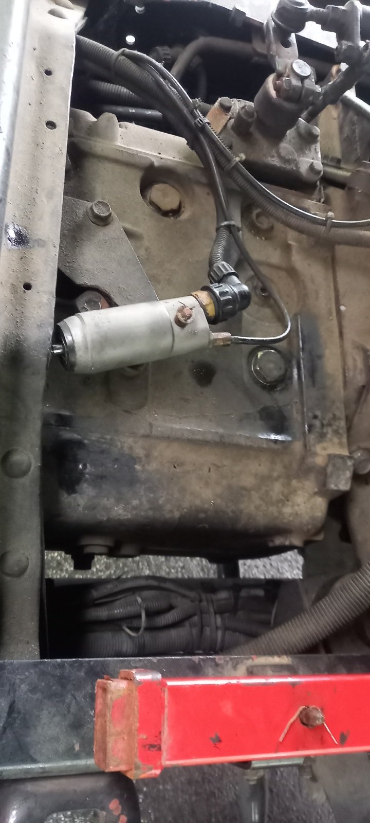

#8 Beitrag von lura » 2024-05-31 21:42:23
Mal Bilder:
Liegender Einbau passt
Links oder rechte Seite
hugobaer
Beiträge: 1522
Re: MAN 12.232 Ölkontrolle ZF6-65
#9 Beitrag von hugobaer » 2024-05-31 23:16:12
Auf dem letzten Bild, neben dem Typschild der untere Stopfen mit dem Außensechskant.

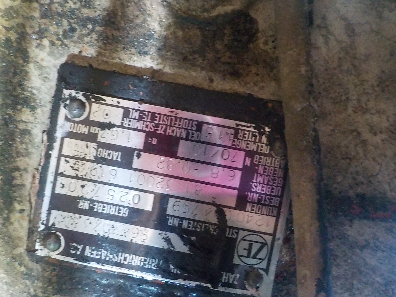

steht die Füllmenge nicht wie bei ZF üblich auf dem Typenschild?
Nelson
Das kenne ich von ZF-Aggregaten auch so. Die angegebene Menge ist nach meiner Erfahrung aber eher ein Schätzwert mit bis zu 1/4 Abweichung...

Die Füllmenge steht auch auf dem Typenschild.
(bei mir 11 Liter...)
