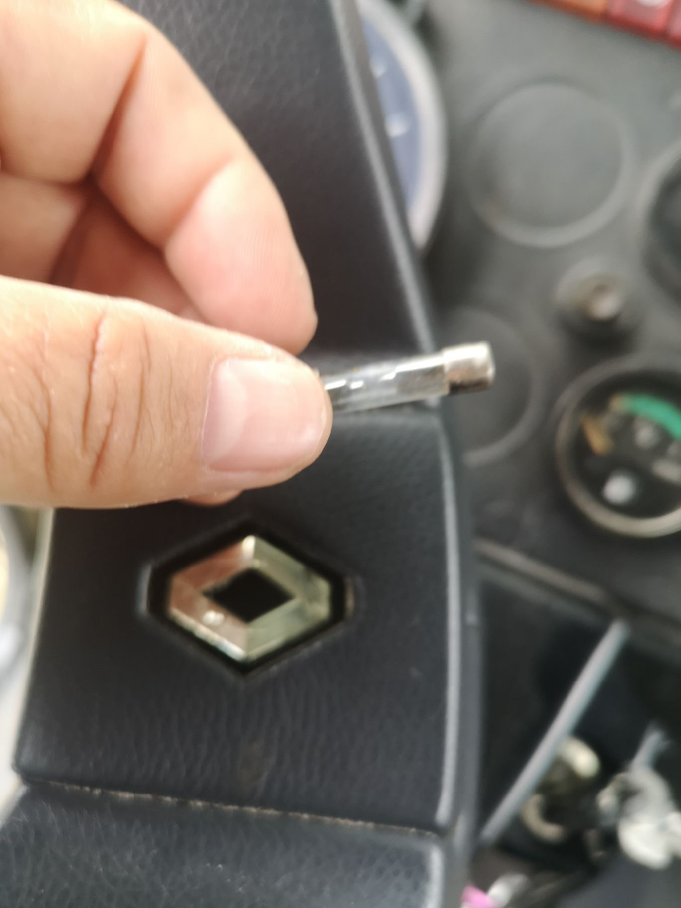

Verdächtige gefunden...
Sowas habe ich nicht mit.
Max
Max

25 A 32V
Max

hast Du Alufolie dabei?
Eine Lage um die Sicherung wickeln und zurück in die Fassung; trotzdem schnellstmöglich ersetzen, Sicherungen haben ja einen Sinn.
Gruß Claus
Gruß Claus

Hallo, wäre ich in der Situation und es wäre wirklich das Teil das mich aufhält dann könntest du (auf eigene Gefahr) versuchen:
- Enden der Feinsicherung mit Feuerzeug leicht warm machen
- Kappen abziehen
- 3-5 Litzen von einem feindrähtigem Draht (Reststück) einziehen, umbiegen
- Kappen drüber
- Einbau
Ist keinen offizielle Reparaturmethode - wird aber überall auserhalb der Normenwelt so praktiziert.
- schützt immer noch die Leitung da schwächstes Glied (besser als ein Nagel)
Manachmal passt auch eine Torpedosicherung bei Schaubhalten - auch ein Versuch wert.
Ehestmöglich ersetzen.
Vielleicht hilft es.
Lg aus der Normenlosen Welt.

Hallo Tom,
Sitze gerade auf der Hochzeitsfeier von Freunden. Morgen Vormittag werde ich mit Startversuchen beginnen. Ich konnte das Brautpaar nicht davon überzeugen, auf dem Rasthof zu feiern.
Ich würde gerne drauf zurückkommen, wenn es nicht klappt. Vielleicht kannst Du den Freund ja schonmal vorwarnen? Du weißt, meine Schrauberkünste sind begrenzt.
Max

Hallo Max,
ich wollte eigentlich mit dem PKW fahren, aber ich kann morgen auch mit dem Kurzhauber meine übliche Strecke von Bonn nach Glückstadt fahren und Euch anschleppen. Allerdings habe ich keinen Verbinder für die Druckluft-Vorratsleitung, sodass noch genug Druckluft vorhanden sein muss, damit die Federspeicher sich lösen lassen.
Daniel
Daniel

Ich denk mal, das Problem wirst du morgen gelöst bekommen.

Danke Daniel - nehme ich gerne an - wie telefonisch besprochen. Die Federspeicher kriege ich zur Not auch manuell auf.flaming_homer hat geschrieben: ↑2024-05-25 21:13:37Hallo Max,
Daniel
Max

Denkt bitte an Isolierband wenn ihr den Anlasser ausbauen müsst.
Re: Hilfe: Panne zwischen Dorsten und Schermbeck A 31
Wenn das morgen das Forumstreffen Schermbeck wird, dann käme ich so ab 15 Uhr rum
Dann kann ich euch das mitbringen, was euch fehlt.

Ich freue mich, wenn ich helfen kann! Das Forum ist immer so wunderbar hilfsbereit, da ist es schön, wenn ich die Gelegenheit bekomme, auch mal was zurückzugeben, denn das ist ja nicht soo oft, wenn man aus einer nicht-technischen Branche kommt.
Außerdem ist es ein guter Anlass, meiner Karre mal die dringend benötigte Bewegungsfahrt zu geben
Ich versuche morgen nicht später als 12:00 Uhr vor Ort zu sein, ich muss allerdings noch ein bisschen Kram aus meinem Shelter ausräumen.
Daniel
