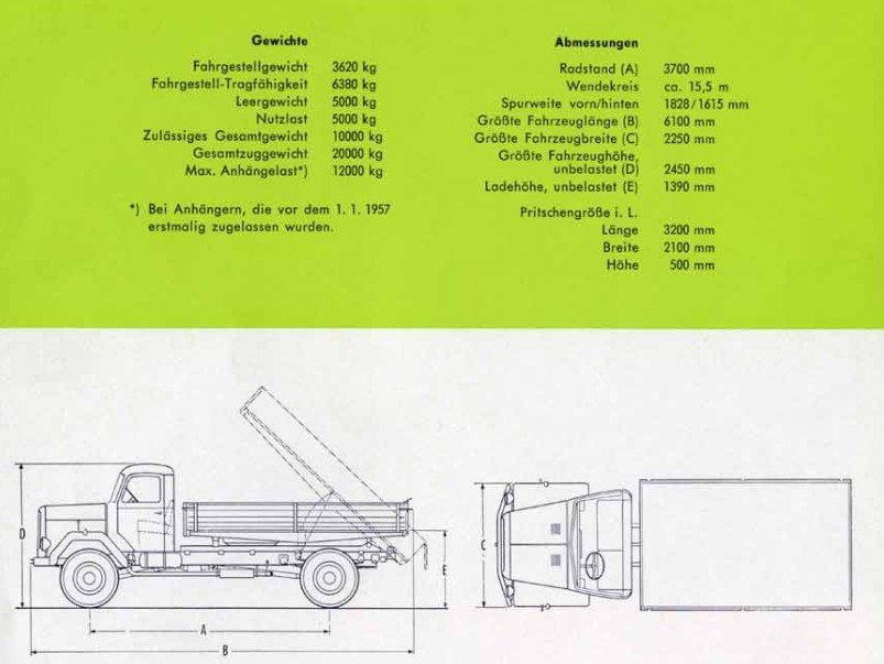

Auszug aus dem Prospekt vom Magirus Museum:
1. Gang 7,57 (S5-33)/ VTG Gelände (lang) 1,558/ Hinterachse einfach 5,86 oder 6/ Reifen 6,5-20
Magirus hat den Mercur 120 Modellen ohne Planetenachsen generell (Kipper, Pritsche, Allrad Kipper) 20to Gesamtzuggewicht und 12to Anhängelast zugetraut.
Die 12to hinten dran wären dann ja zumindest von der technischen Seite her OK, wobei ich nicht weiß wie sehr die 14,5R20 ins Gewicht fallen. Ansonsten sind die Werte recht ähnlich.
Bin mal gespannt wie das Eintragungstechnisch läuft... :sleepy:
