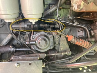

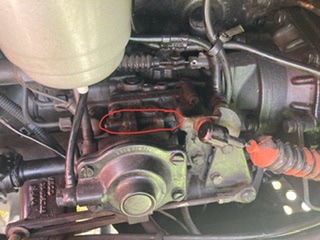

Spontan habe ich zum Anfang zwei Fragen:
Ist das rote eine Schraube, um die Leerlaufdrehzahl zu verstellen? Die ist bei mir nämlich mit ca. 500 rpm etwa niedrig. Kann ich die hiermit höher drehen? Zweite Frage: was macht der gelbe Kolben?
Gibt es eine "So-funktioniert-meine-ESP" Website zum Selbststudium?

Re: Fragen zur Einspritzpumpe
Moin.
Musste als rot/grünblinder (Kfz-Elektriker
) erstmal das Bild vergrößern um den Kreis zu finden
Ja, die Schraube ist der Leerlaufanschlag und wird nach dem Lösen der Kontermutter zum Einstellen des Leerlaufs genutzt.
ABER, sofern da niemand dran rumgedreht hat, KANN ein verstellter Leerlauf ein Indikator für einen Defekt sein.
Kandidaten dafür sind gerne eine defekte Buchse (durch die der Mengenhebel geht),
eine auseinander gefallenes Druckregelventil (recht oft bei elektronisch gesteuerten VEP),
oder deutlich seltener eine schwächelnde Überstromdrossel.
Ne defekte Buchse fängt irgendwann das Siffen an - und interessanterweise fällt der Kraftstoffstand beim Stehenlassen, was dann wieder zu Startschwierigkeiten führt.
Das Druckregelventil findet man nur durch Messungen des Pumpeninnendrucks, genau wie das Überstromventil.
Oder ich bin ein Schwarzseher und der Dreh an der markierten Schraube ist ganz einfach Deine Lösung
Solange nix leckt und die Pumpe läuft, brauchst nicht in die Werkstatt deswegen, Einstellen an der Pumpe ist auch kein Hexenwerk.
Ist auch die einzige Einstellschraube, bei der ich nicht auf die Barrikaden gehe, wenn ein FachUNkundiger daran rumstellt
Ist auch nicht wild, eingestellt wird bei laufendem Motor und ohne Eingriff vom Drehzahlverstellhebel am Lenkrad.
Die Drehzahl muss natürlich im Drehzahlfenster für die AU passen und eine zu hohe Drehzahl sorgt für akustische Rückmeldung beim Einlegen des Rückwärtsgang
Das Teil mit dem Seilzug ist eine Kaltstarthilfe,die wird hier mit Spannung beaufschlagt. Der hebt den spritzversteller im Leerlauf an( früher) während der Fahrt ist er nicht mehr im Eingriff ( auch wenn die Heizung nicht geht, ist nur etwas lauter im Leerlauf).
Ja, danke, hab das VE Buch schon in den Weiten des Internet gefunden. Und auch den Kaltstart-Versteller schon entdeckt. Danke!Oelfuss hat geschrieben: ↑2024-04-08 15:55:16Das Teil mit dem Seilzug ist eine Kaltstarthilfe,die wird hier mit Spannung beaufschlagt. Der hebt den spritzversteller im Leerlauf an( früher) während der Fahrt ist er nicht mehr im Eingriff ( auch wenn die Heizung nicht geht, ist nur etwas lauter im Leerlauf).
