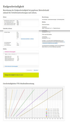

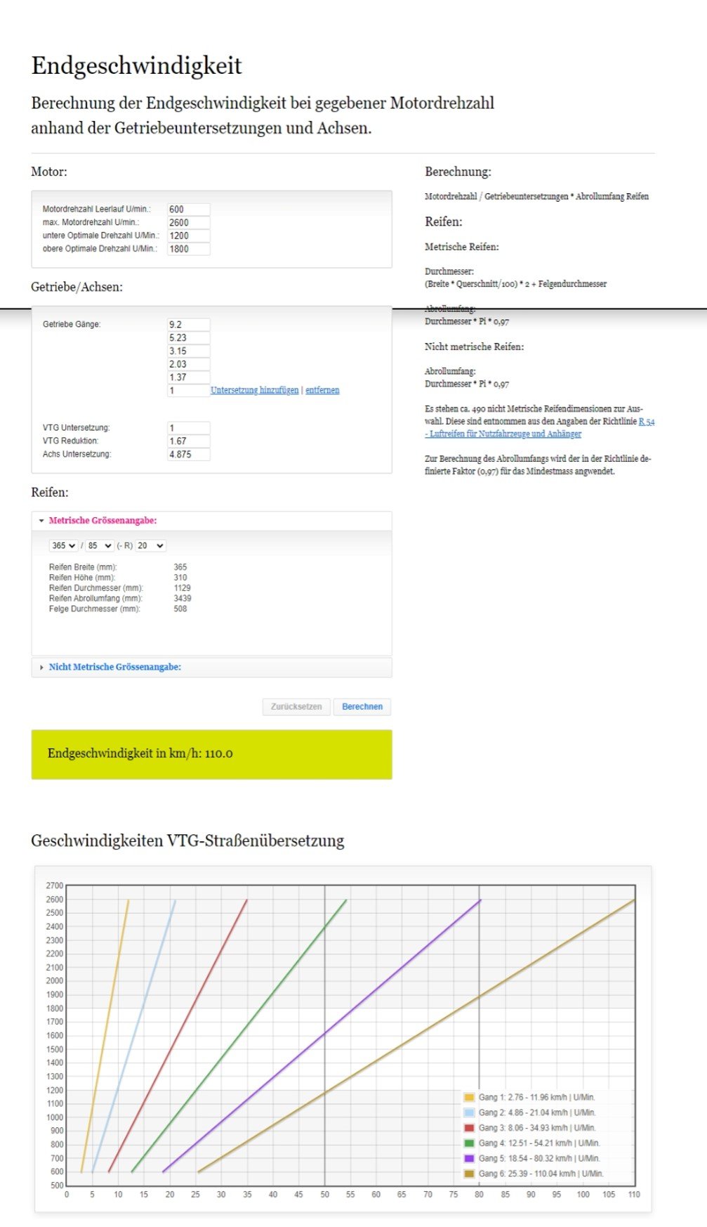

Zur Eingangsfrage nach Drehzahl bei ner gewissen Geschwindigeit mit bestimten Reifen und bestimmtem Getriebe.....
Daten eintragen und alle Fragen werden beantwortet! Heureka :D
http://landyfahrer.de/man/rechner/vmax.html
Sollte dann ausgefüllt so wie unten aussehen....

#26 Beitrag von Borsty » 2024-03-23 8:16:56
Wenn Dir das hilft. Kannst Alles eingeben. Musst nur die Daten Alle wissen.
VMax Rechner
Gruss Uwe
