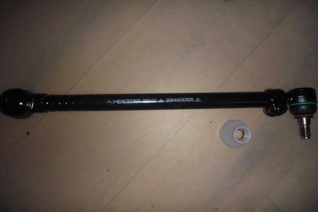

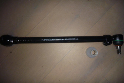

Habe gestern bei MB die Lenkstange abgeholt. Ist ein original MB-Ersatzteil.
Die Spurstange gab es nicht mehr, die habe ich bei Classic-Truck bestellt, ist aber noch nicht da.
Ich würde nun die alten Stangen ausbauen, die neuen danebenlegen und auf die exakt gleiche Länge bringen.
Dann einbauen und alles ist prima – so meine Hoffnung.

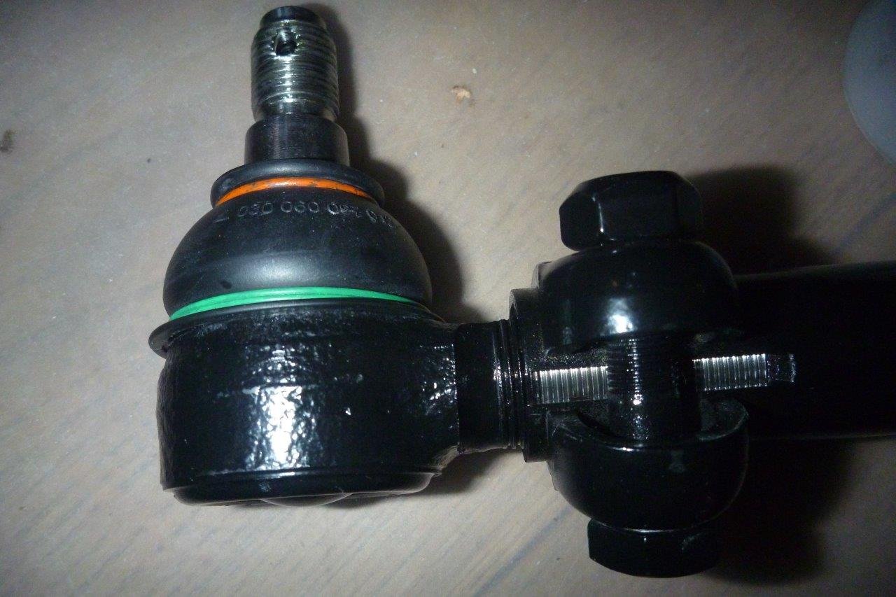

Manchmal hilft es ungemein, wenn man sich die Teile etwas genauer ansieht. Und wenn meine Augen nicht total schrottreif sind, erkenne ich da auf der Lenkstange hinter der Mercedes-Nummer das Lemförder-Logo (Dreick mit Eule).
Ob Lemförder allerdings verschiedene Produktlinien für verschiedene Kunden besitzt, entzieht sich leider meiner Kenntnis.

ja, jetzt wo du es sagst, es ist ein Dreieck und eine Eule kann ich auch erahnen - somit Lemförder.

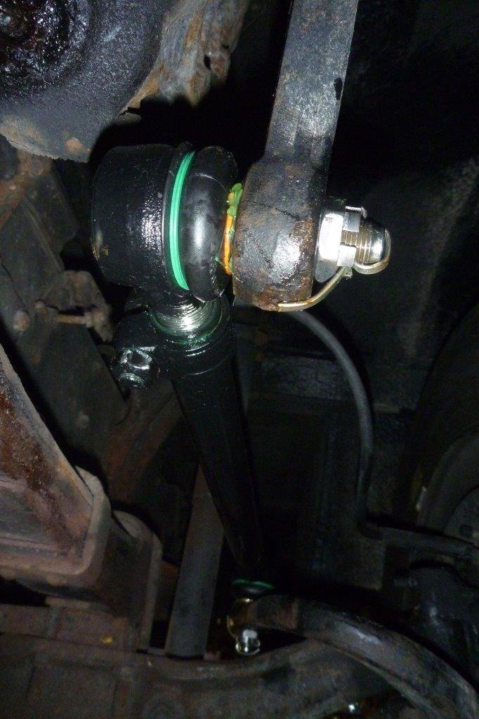

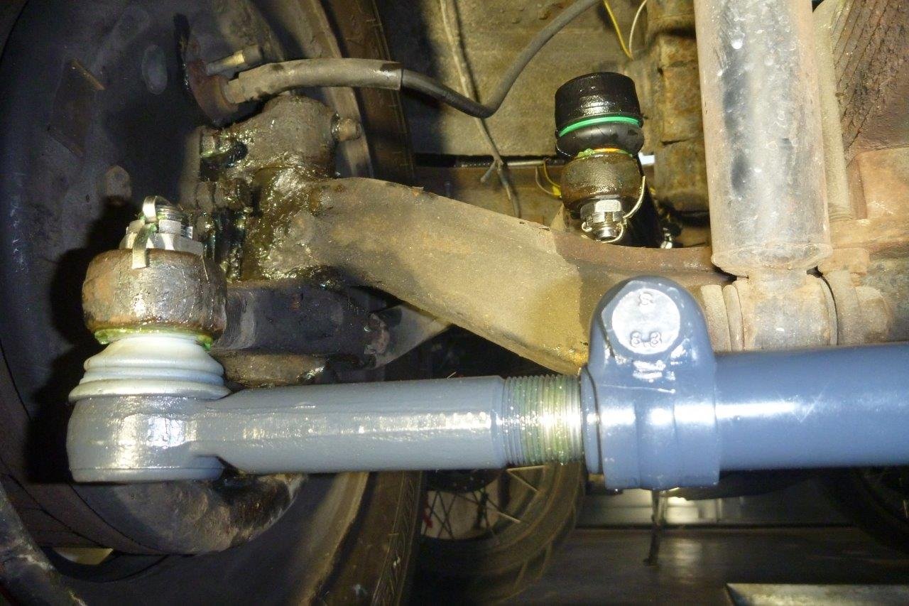

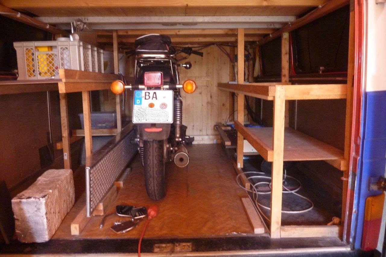

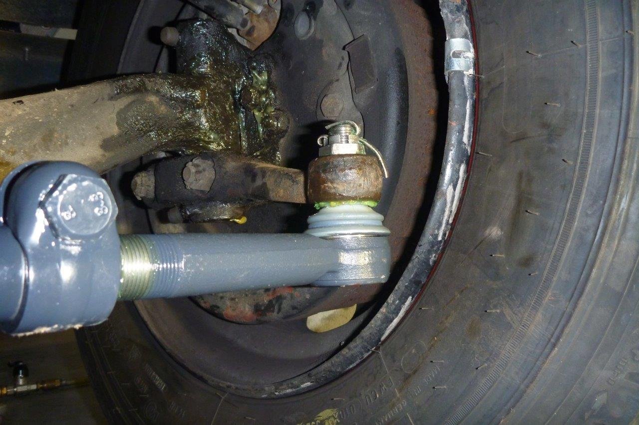

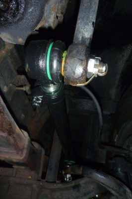

Hallo Zusammen,

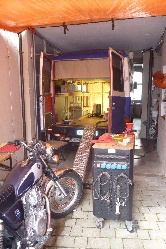

gestern gings dann endlich los, nachdem ich vorgestern den Bus in die Einfahrt manövriert hatte und erst noch eine Regenplane über den Hof spannen musste, um einigermaßen trocken arbeiten zu können.
Zuerst habe ich das Motorrad im Auto verstaut, da wir (bin ich sehr froh drüber) beschlossen haben, nach Norwegen keine Räder mitzunehmen.
Ohne Rückspiegel passt es locker rein, muss mir nur noch überlegen, wie ich es hinten nach re/li abspanne. Vorne steht es in einer Motorradwippe.

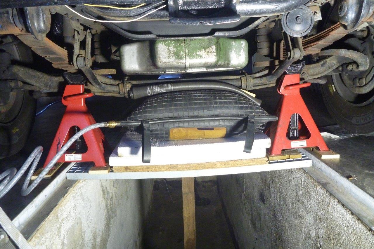

Danach gings an die Lenkstange. Dazu hab ich mein Hebekissen rausgekramt und den Guten erst mal aufgebockt.

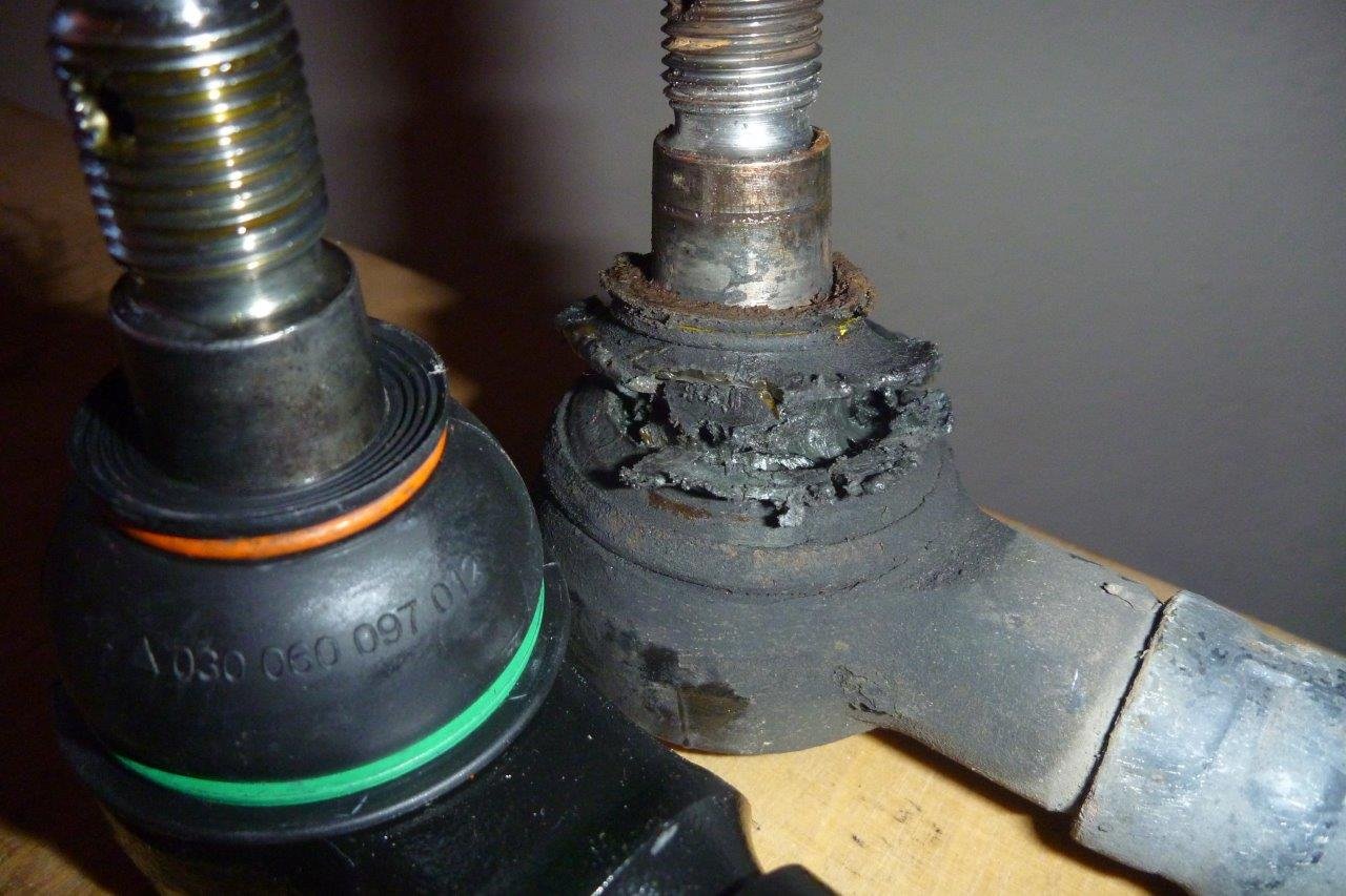

Die Sicherungssplinte an den Kronenmuttern haben es sich in den letzten 40 Jahren schön gemütlich gemacht und wollte nicht so recht rauskommen.
Nach ner Stunde und mit viel Rostlöser, Hitze, Klopfen und Ziehen gings dann doch noch.
Die Stangenköpfe hab ich dann mit nem Kukko-Ausdrücker und Ringschlüsselverlängerung auch noch abgekommen.
Im Vergleich zu den Neuen sind die schon gut hinüber, v.a. die Gummis, aber auch die Beweglichkeit ist durch Dreck und Rost schon recht eingeschränkt. Jedenfalls gut, dass ich das neu mache.
Heute wird nicht viel passieren, denn heute darf ich nicht randalieren. Mach ich halt meine Steuererklärung …
Einen schönen Feiertag euch,
bis denn,
Ralph.

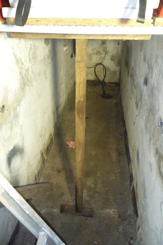

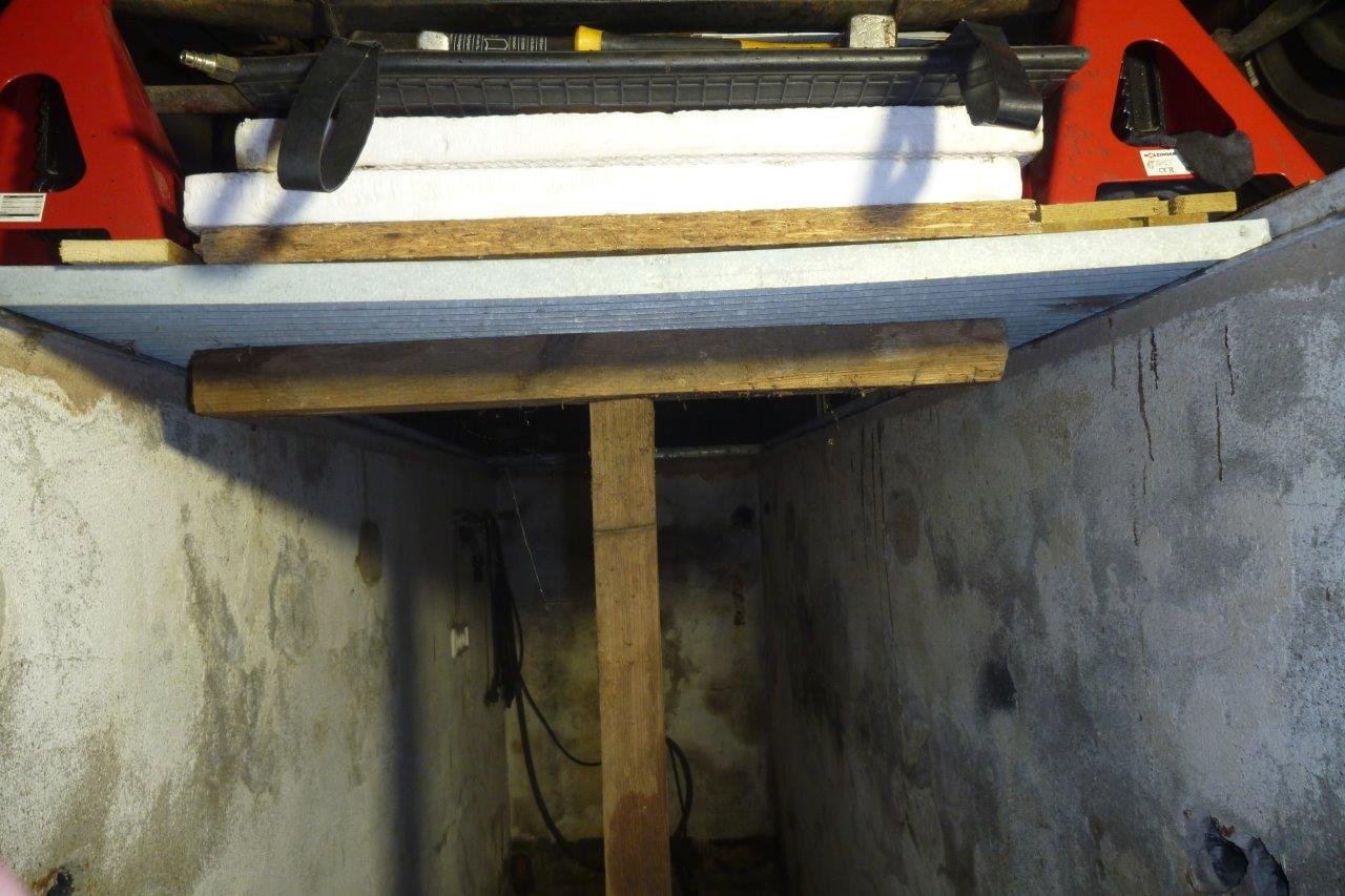

Re: DÜDO – Lenkstange / Gelenkstück
sehe ich dass richtig, dass das Hebekissen auf der Abdeckung der Grube liegt? Und da auch die Unterstellböcke halb drauf stehen?
Das erscheint mir echt gruselig.
Falls Du Holz zum Unterbauen / Abstützen benötigst, dann melde dich gerne bei mir, lt Moppedkennzeichen wohnst Du nicht all zu weit weg.
Cu
Johannes D.
Cu
Johannes D.
Hallo Johannes,
ja, richtig gesehen.
Das Grubengitter allein würde das auch nicht aushalten.
Deshalb hab ich es in der Mitte unterstützt und die Böcke stehen auch nur am Rand.
Das hält schon.
Trotzdem Danke für den besorgten Hinweis
Ralph.
So wie sich die Gitterplatte durchbiegt halte ich das für bedenklich
Walter
Walter
Nun meine Lieben,
nicht dass aus lauter Sorge um mich, hier jemand nicht schlafen kann
Ja, der Gitterrost ist leicht gebogen, kann aber nicht weiter, denn er liegt unten auf der Stütze auf.
Und selbst wenn hier was nachgeben würde, so fiele das Auto nur um ca. 3cm tiefer auf die eigenen Räder.
Blöd wäre das natürlich schon, denn dann wäre mein Gitterrost dauerhaft verbogen.
Trotzdem Danke für die Hinweise.
Schöne Ostern euch allen
Hallo Leute,
hab heute die neue Lenkschubstange und Spurstange eingebaut.
Probefahrt gabs noch keine, erwarte aber auch keine Probleme.
Also dieses Thema ist erledigt, kann ein Haken dahinter.
Langweilig wirds mir aber nicht werden, habe noch andere Baustellen am DüDo.
Aber dazu melde ich mich noch gesondert mal die Tage.
Danke nochmal an alle Tippgeber und Mitdenker,
bis denn,
Ralph.
bis denn,
Ralph.

Schön. Die Spur vermessen würd ich aber vor der Reise schon noch...
Gruß Alex!
Hallo Rumpelstielzchen,
Spur ? Ich sag mal JA !
Ich hatte ja die alte Spurstange noch, da hab ich nix dran verstellt.
Auch stand das Auto auf dem Boden, konnte sich also auch nix verstellen.
Die neue habe ich dann grob nach der alten Stange eingestellt.
Dann hab ich 3x abwechselnd die alte und neue eingebaut und nur handfest angezogen.
Nach ein paar feinen Nachjustierungen an der neuen flutschten beide problemlos rein.
Letztlich die neue Stange ordentlich festgedübelt - feddich.
Denke mal das sollte so passen.
Bis denn,
Ralph.
Bis denn,
Ralph.
