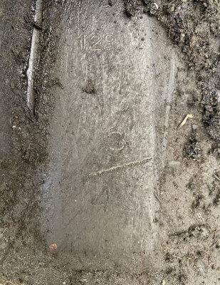

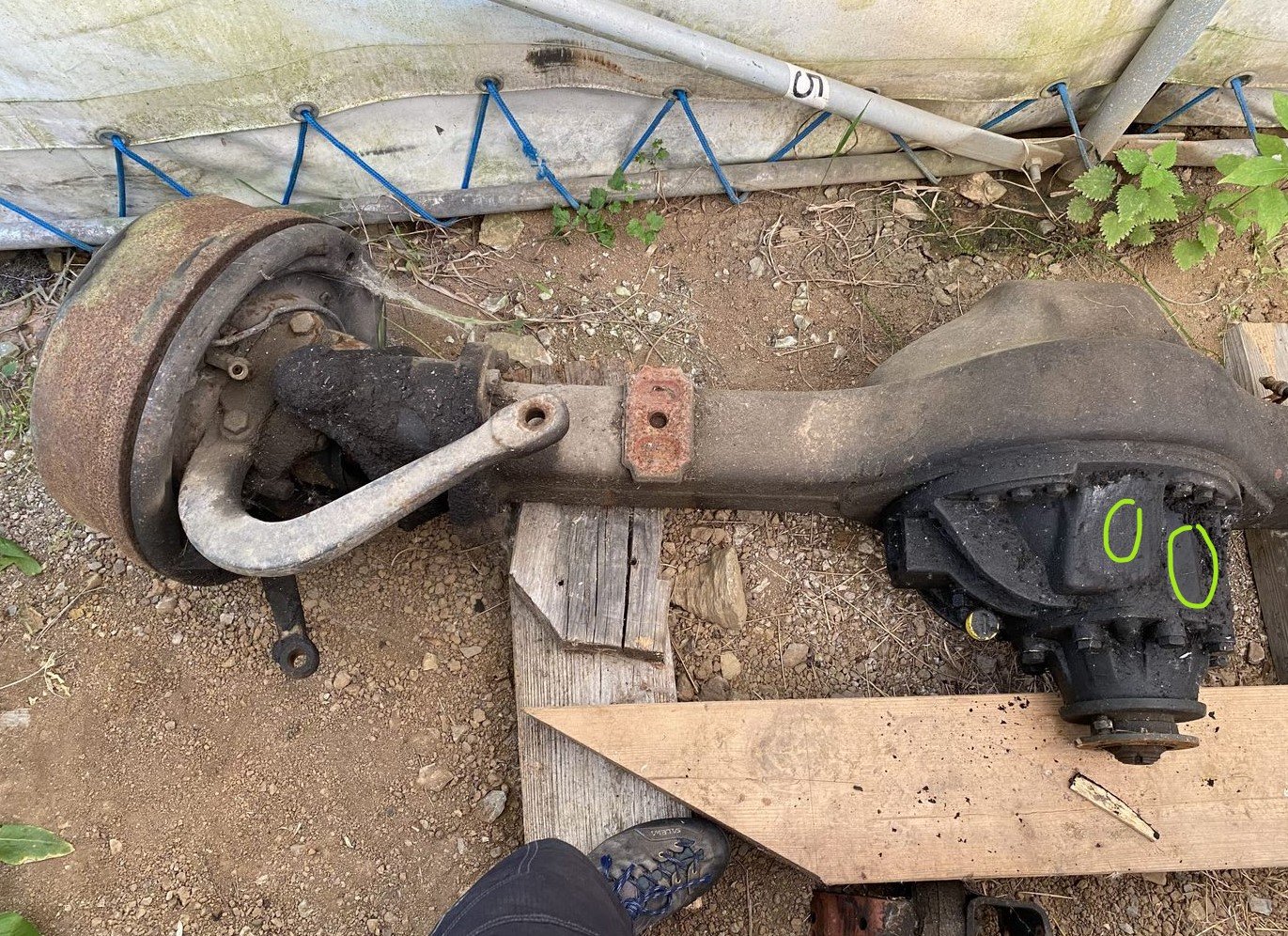

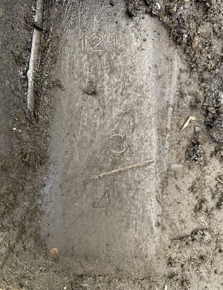

Ich fahrfe jetzt seit 20 Jahren nen 130D7 mit Saugmotor. Mit den originalen 9.00R20 fuhr er 88 km/h. Die Umbereifung auf 14,5R20 (365/80R20) machte daraus 95 km/h. Damit finde ich das Auto gut übersetzt, der Motor ist halt kein Turbo, der will Drehzahl.
Wenn du auf der Vorderachse die Übersetzung findest kannst du alles errechnen.

Unser 130D7 läuft 83 mit 335/80R20. Ich schau am Wochenende mal nach was da für eine Untersetzung eingeschlagen ist.
Die Achsübersetzung ist an den Diffs eingeschlagen.
Meistens hier (grün markiert):
In diesem Fall ist das 43/8, also 5,375: Da muss meist ordentlich Schmodder weg bevor du was siehst.
Gruß vom Nils
auch hier noch mal meine Glückwünsche
Ja... die lieben Tachos... mess das mal per GPS...
Gruß vom Nils

sooo gleich mal nachgeguckt, kein Schmodder, einmal drüber wischen:
6/36 also 5,833 also kürzer als in Deinem Beispiel.
Der 5. Gang ist wohl 1:1, das Verteilergetriebe im Straßengang 1:1.032 hab ich hier im Forum gelesen.
Die 10R22.5 müssten 3110 mm Abrollumfang haben.
Dann käme ich rechnerisch auf 79 km/h bei 2550 um/min
so falsch geht der Tacho aber nicht, also fehlt noch was in meiner Rechnung.
@Sleepwalker: lt Schalter schon, im Geländemodus wären doch auch bei Max Drehzahl keine 75 km/h erreichbar, oder täusche ich mich?
