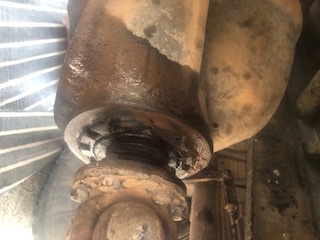

sind in Nordspanien auf dem Heimweg; vorhin auf dem Supermarktparkplatz sehe ich eine kleine Ölpfütze hinten unterm Auto tropft raus wo der Kardan ins Differential geht ( MB 1113 A Modell HA Hl4)
So wie’s aussieht leckt das schon etwas länger, bisher jedoch keine Tropfen am Boden daher nicht aufgefallen
Ölstand im Differential ok
Differentialentlüftung ok
Nach 5 min tropft nix mehr
20 km weitergefahren, nochmal geschaut, zwei kleine Tropfen
Frage: wie ist das abgedichtet? Besteht sofortiger Handlungsbedarf oder komm ich mit regelmäßiger Ölstandskontrolle/Nachschütten noch die 2000 km nach Hause?
Vielen Dank schonmal und viele Grüße
Ricarda

#2 Beitrag von Mark86 » 2024-02-25 18:17:06
Kannste mit Augenmerk und Kontrolle in der Regel bis nach Hause fahren...

#3 Beitrag von DocZero » 2024-02-25 18:48:54
Solange genug Öl im Differential ist wird es geschmiert und funktioniert wie vorgesehen. Ein Verlust im Bereich einiger Tropfen pro Tag ist nicht relevant.

#4 Beitrag von mesner » 2024-02-26 12:49:17
Vielen Dank, dann machen wir das so :positiv:

.......... Besteht sofortiger Handlungsbedarf oder komm ich mit regelmäßiger Ölstandskontrolle/Nachschütten noch die 2000 km nach Hause?
M.E.n. besteht sofortiger Handlungsbedarf, wenn Öl aus einem Aggregat des Autos Flecken auf dem Boden darunter hinterlässt.

#6 Beitrag von pshtw » 2024-02-26 14:31:47
Bei meinem KAT trat das auf, als sich das Schiebestück der Kardanwelle festgefressen hat. Das könnte man prüfen um sicherzugehen, dass dort nicht bei jedem Einfedern Druck in der falschen Richtung auf die Lager kommt.

#7 Beitrag von mesner » 2024-02-26 21:26:24
@Peter danke für den Tip Schiebestück geprüft und ist gängig
@Lutz hier kommt selbstverständlich der Eimer / die Waschschüssel zum Einsatz
VG Ricarda

Kann ich bestätigen ... hab die Mutter in der Mongolei nicht aufbekommen ... also mit Kontrolle nach Deutschland gefahren ... das sieht gerne mal aussen ziemlich viel aus, während innen kaum was fehlt ...
