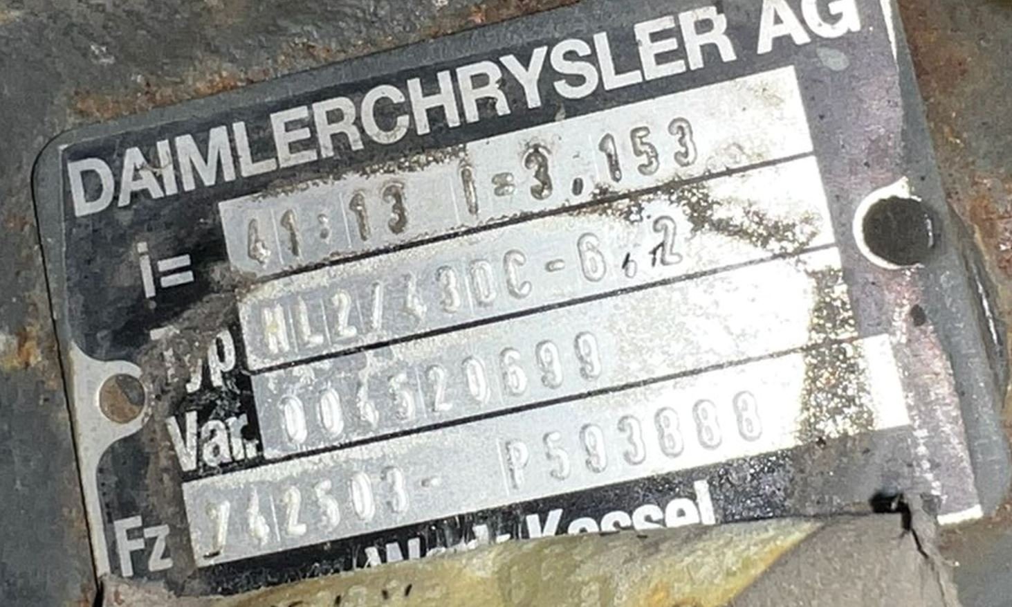

- Fahrzeug ist ein 818er Atego Ez: 03.08.2006 - WDB9702171L149175
Danke für´s Bemühen mal wieder :D
Ben

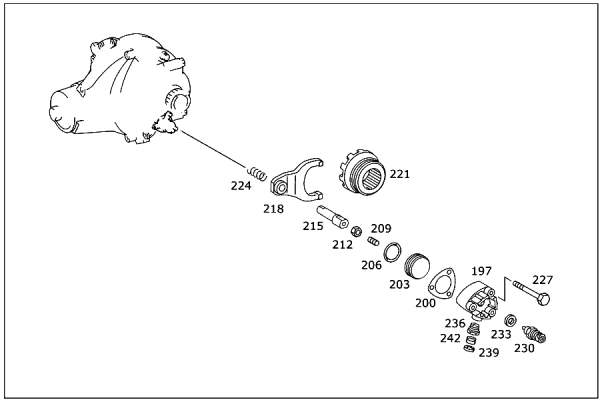

Zur Nachrüstung werden die in der Abbildung dargestellten Teile benötigt.
Um Teile 218, 221, 224 zu installieren, müssen Sie die Differential demontieren.
Außerdem ist eine Druckluftversorgung für Steuerung und Elektrik erforderlich.
Es ist wahrscheinlich besser, eine ähnliche Achse mit Differenzialsperre zu finden.
Gruß Eugene.

Das sind nur die Teile für die Betätigung der Differentialsperre: Ein anderes Ausgleichsgetriebe mit Differentialsperre brauchst Du auch ja noch. Ob das dann noch in das Ausgleichsgehäuse passt wäre auch noch zu klären.
... und eine neue Steckachse.

andere Innenteile sind gleich, nur das Differentialgehäuse ohne Sperre hat einen Guss ohne Mitnehmerloch.
Wenn Sie eine Hinterachse mit Sperre suchen, dann muss diese von einem Auto mit Luftfederung stammen, oder Sie können nur das Differenzial umbauen im Link angegeben, die Achsgehäuse, Achswellen und alles andere bleiben erhalten.
P.S. Und ja, der Ausgleichsgehäuse zeichnet sich durch das Vorhandensein von Zähnen zum Verriegeln aus.
https://www.ebay.co.uk/itm/176033132232
