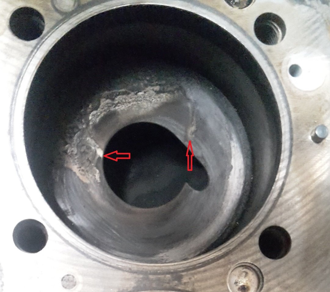

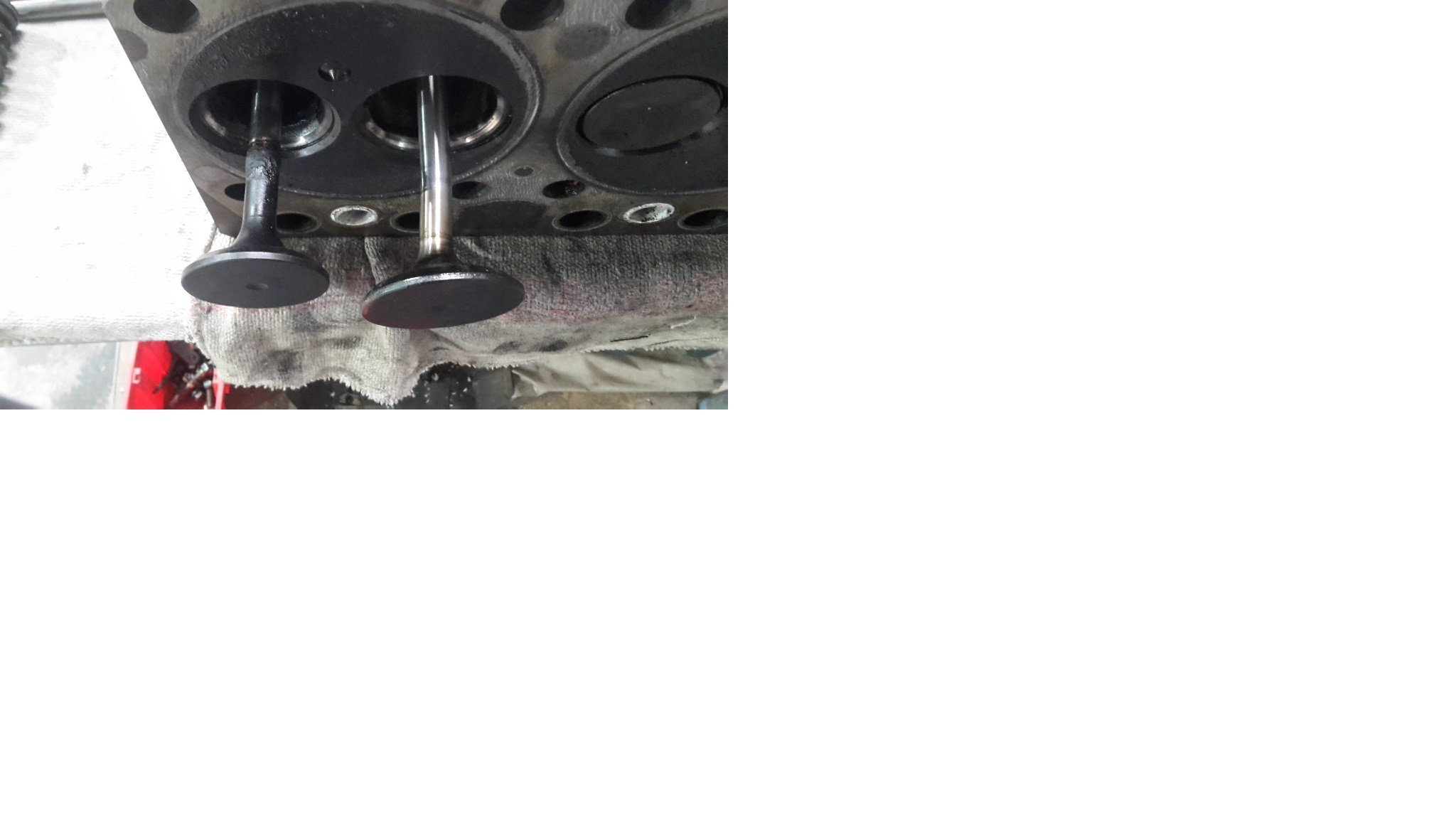

wir sind aktuell auf Ursachensuche für den Ventilschaden auf Zylinder 3.
Das Einlassventil war deutlich krumm und hat einen leichten Abdruck auf dem Kolben hinterlassen. Das Auslassventil nur leicht, auf dem Kolben ist nichts von einer Kollision zu sehen.

Die beiden Ventile incl. Führung haben wir mittlerweile eingeschliffen und getauscht (der Ventilsitz ist in Ordnung).
An keinem Bauteil vom Ventiltrieb 3 bis 6 incl. der Stangen ist auch nur ein Ansatz von Überlastung, Druck, Riefen, starke Abnutzung usw. zu erkennen. Eigentlich sieht alles aus wie neu.

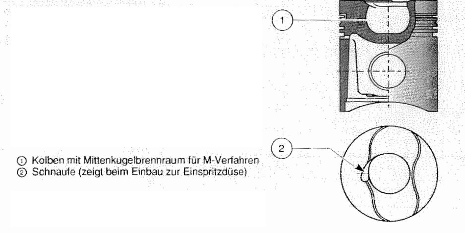

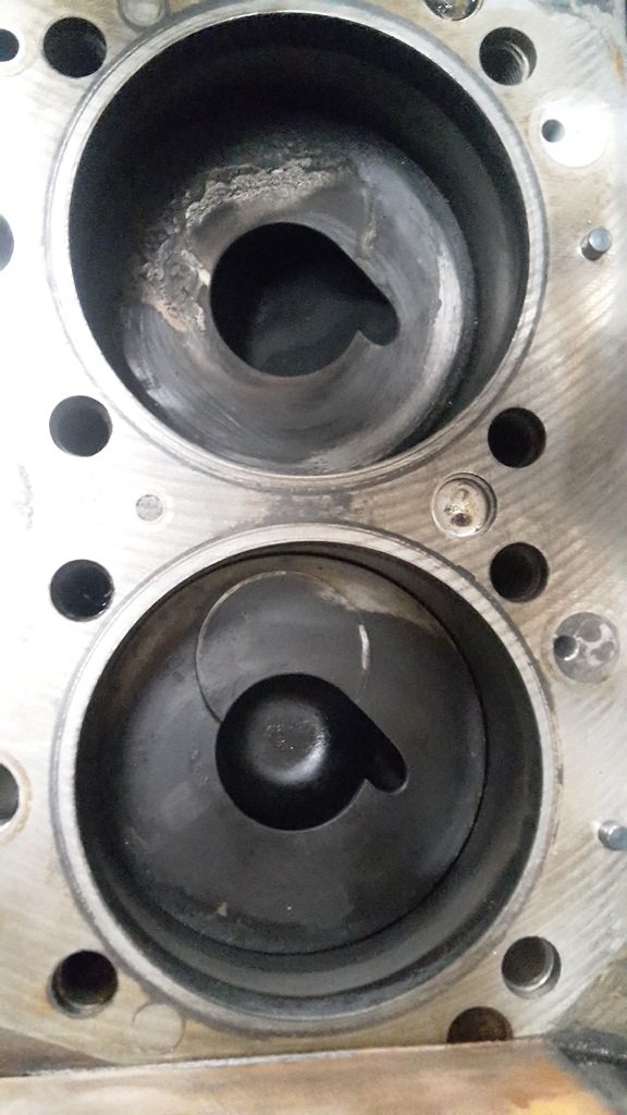

Was mich etwas verunsichert, auf jedem anderen Kolben (4 bis 6) sind auf der Einlassseite Ablagerungen und darauf ein „Schatten“ von den Einlassventilen zu erkennen.
Hier komme ich zu meiner ersten Frage:
In meinem G08 Motor ist scheinbar viel vom D02 Motor verbaut (M-Verfahren). Wie zum Beispiel die Ventile mit 45Grad-Sitz anstatt 30. Einspritzdüse mit einem Loch anstatt 4, Kolben mit Mittenkugelbrennraum usw.
Frage also, ist jemanden bekannt, wie viel M02-Technik in den Feuerwehrfahrzeugen verbaut wurde?
Wir erklären uns dies, dass die M02-Technik als etwas bewährter im Handbuch dargestellt wird und wohl auch Biodiesel geeignet sein soll.
Wir sind uns aber häufig unsicher, welche Ersatzteile, Drehmomente usw. wir nehmen sollen.
Beim studieren der Reparaturanleitung, an dieser Stelle „Danke“ an Peter, sind halt immer wieder Unterschiede zwischen D02 und D08 Motoren zu sehen.

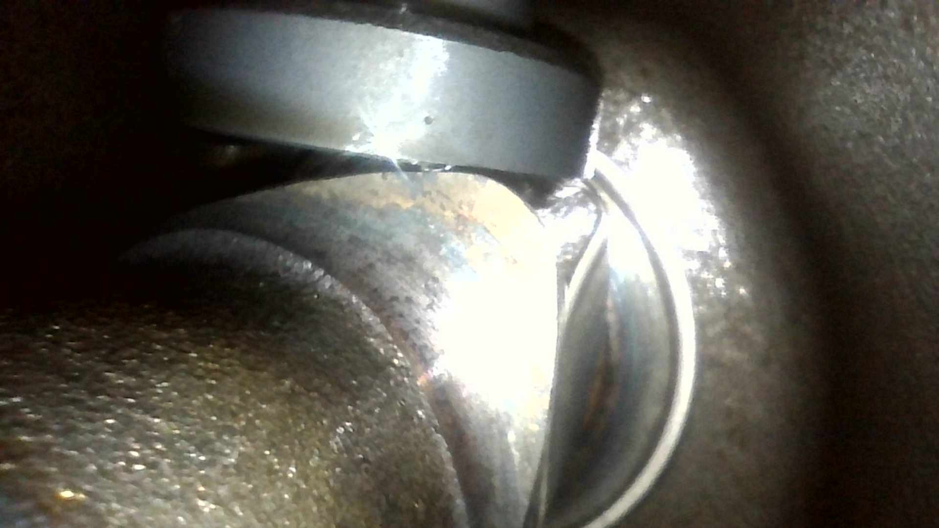

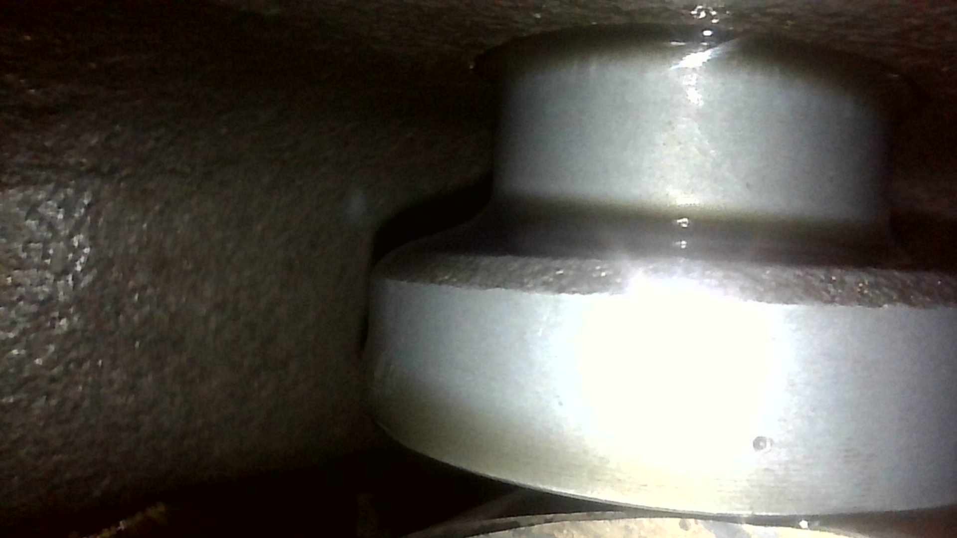

Der Motor läuft eigentlich wirklich gut, kein qualmen wie zuvor. Sorge macht ein deutlich hörbares Geräusch, dass nach einem Pleuellagerschaden klingt.

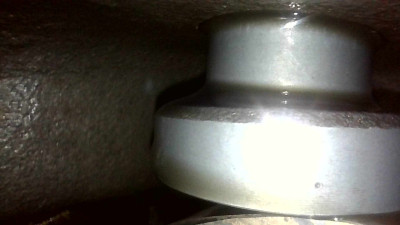

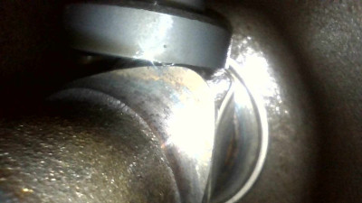

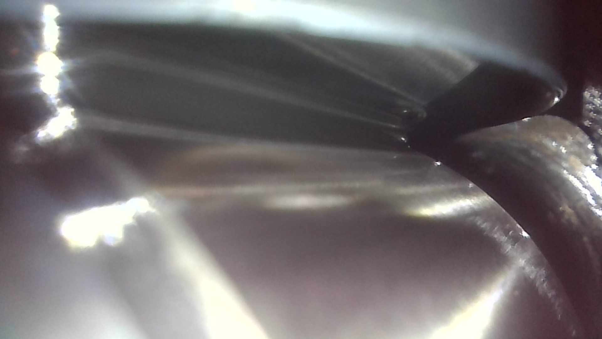

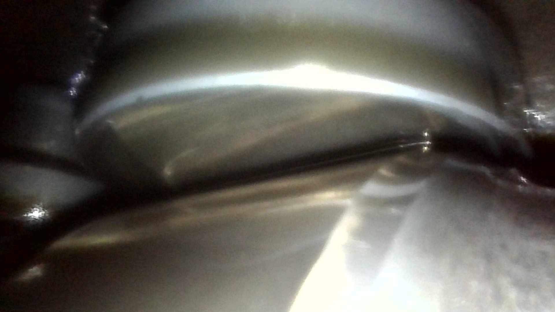

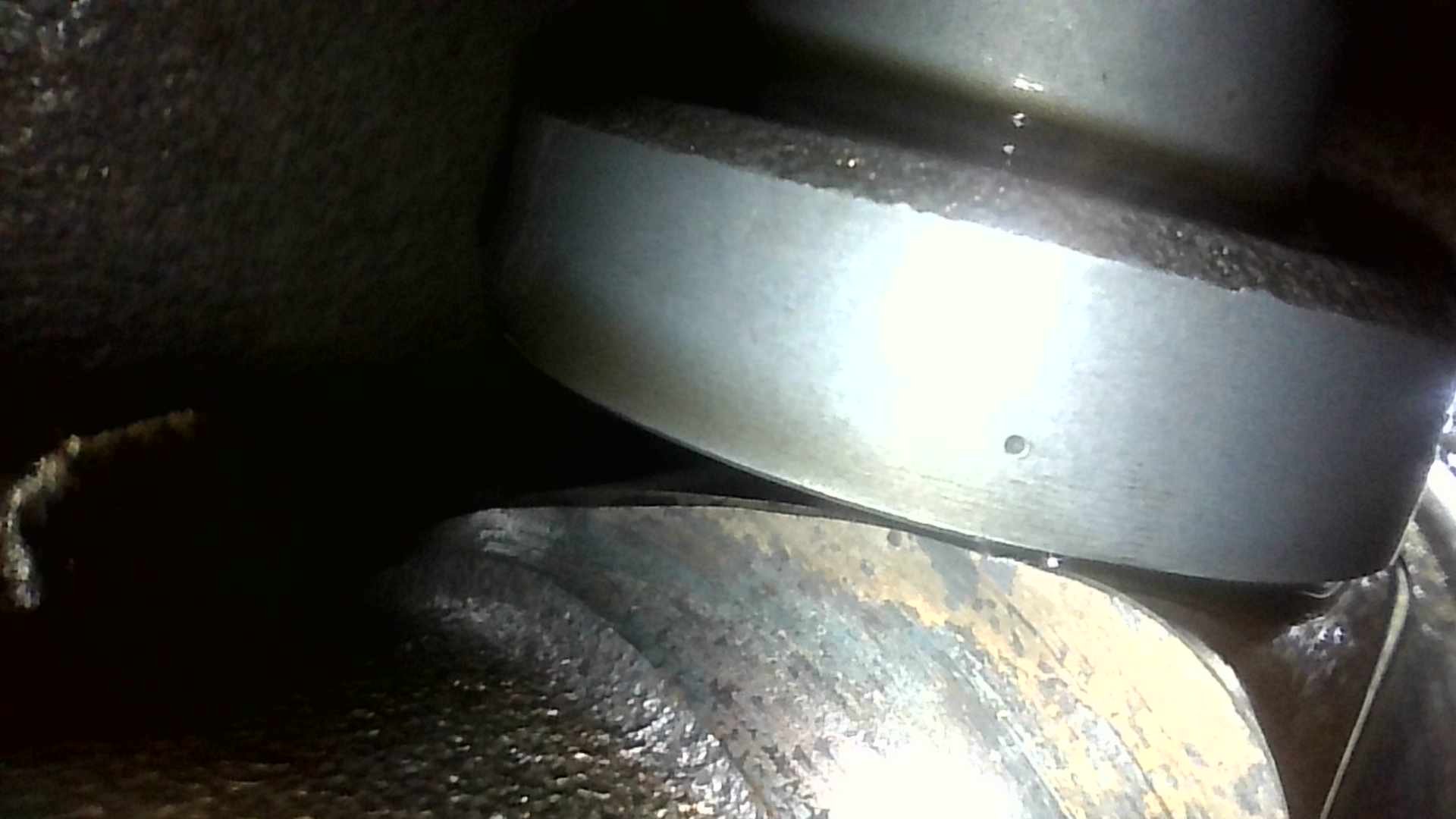

Die Lager von Zylinder 3 (und zum Vergleich auch von 4) sind aktuell ausgebaut, sind aber völlig in Ordnung ( Ersatz ist trotzdem bestellt).
Die Nockenwelle sieht ebenfalls aus wie neu, werden wir uns aber mit einer Kamera in den nächsten Tagen noch etwas genauer anschauen.

Du schreibst gar nichts zu dem Schaden selbst. Was ist da passiert, gab es einen Schlag und er lief nicht mehr rund oder so ähnlich?
Ich finde es bemerkenswert dass das Ventil krumm ist obwohl doch der Kolbenboden plan ist oder? Ich habe so ein ähnliches Schadensbild mal an meinem Audi 80 gehabt nachdem sich ein Fremdkörper (M8-Mutter) in den Brennraum verirrt hatte. Die plattgeklopften Reste der Mutter waren aber noch im Brennraum vorhanden hier war ja anscheinend nichts.
Es ist schon sehr seltsam das nur ein Zylinder betroffen ist das schließt eigentlich eine Reihe weiterer Ursachen aus (wie Probleme mit den Steuerzeiten, Überdrehen usw.).
Der Audi-Motor brauchte übrigens auch nachdem ich das Ventil ausgetauscht hatte furchtbar viel Öl und wurde dann recht bald entsorgt. Ich weiß nicht was für den Ölverbrauch verantwortlich war, Ventilschaft, Kolbenringe oder was auch immer weil ich den Motor nicht zerlegt sondern nur beim Schrott abgegeben habe.
Ich denke es wird sich nicht vermeiden lassen den betroffenen Kolben zu ziehen und genau zu analysieren. Vielleicht ist da ja was mit dem Bolzenlager o. ä...

oder das leichte Geräusch bedeutet das die Pleuellagerschale in der Ölwanne liegt..
Re: G90 Ventilschaden ohne Ursache?
hatte ich auch schon gedacht, daß eventuell das Pleuellager defekt ist und somit der Kolben weiter nach oben wandern konnte

Das Ventilspiel war ja bei keinem Ventil korrekt eingestellt.
Vor allem bei dem beschädigten Ventil war es mit 0,25 statt 0,50 mm extrem knapp.
Möglicherweise waren die Kontermuttern an den Einstellschrauben nicht korrekt festgezogen.
Evtl hat sich bei dem beschädigten Ventil die Kontermutter im Fahrbetrieb soweit gelockert, daß sich das Ventilspiel von selbst immer weiter verkleinert hat und es am Ende zu einem Kontakt mit dem Kolben kam.
Als ich meinen IVECO neu übernommen hatte nach 28 Jahren bei der Feuerwehr und 12500 km auf dem Tacho, machte ich gleich mal einen Motorölwechsel zusammen mit Kontrolle und Einstellen des Ventilspieles.
Zu meiner Überraschung fand ich von 16 Ventilen an etwa 8 Ventilen jeweils die Kontermutter nicht korrekt festgezogen.
Wer das verbockt hat, die Mechaniker der Service-Werkstatt oder schon in der Werksmontage, das konnte man nicht mehr feststellen.

Hallo Volker,
ob das ganz sicher ein D826 ist, habe ich mich natürlich auch gleich gefragt.
Außen auf dem Schild steht es erst einmal deutlich.
Dann habe ich folgendes gemessen und verglichen:
Pleuellagerzapfendurchmesser beim D02 63h6, beim D08 65h6 (gemessen 65mm).
Kolbendurchmesser und Hub beim D02 102/116mm, beim D08 108/125mm (gemessen 108/125mm).
Ventiltellerdurchmesser Einlass beim D02 ca. 47mm, beim D08 ca. 49mm (gemessen 49mm).
Ventil/Ventilsitzwinkel Einlass beim D02 45-Grad, Beim D08 30-Grad (gemessen 45-Grad).
Alle Maße entsprechen einem D08 Motor, nur das hier wohl Kolben, Einspritzdüsen und Ventile für das M-Verbrennungsverfahren eingesetzt sind (in den Größen vom D08-Motor).
Eine Sache ist mir beim Stöbern in der Reparaturanleitung allerdings noch aufgefallen.
Alle Abbildungen von Kolben zeigen Freimachungen für die Ventile, die bei mir fehlen.
Kann jemand aus Erfahrung sagen, wie seine Kolben beim D08, 150PS-sauger (ex-Feuerwehr) aussehen und ob bei den Einspritzdüsen Ein- oder Mehrlochdüsen verbaut sind?
Danke und Gruß
PS darf man Auszüge aus der Reparaturanleitung hier einbinden?
Hallo Alfred,
Wenn ich das Bild richtig interpretiere zeigt das Ventil seitlich eine Druckstelle vom Ventilschaft gegen den es durch den Kolben gedrückt wurde.
Die Position der Druckstelle lässt vermuten das dass Ventil schon sehr tief in den Brennraum ragte bevor es knallte.
Ich vermute daher einen Bruch der Ventilfeder, wie hier schon erwähnt oder ein Verlust oder Bruch des Haltekeils. Das sollte sich aber einfach feststellen lassen, beim Zerlegen des Kopfes.
Falsche Steuerzeiten schließe ich aus, das hätte mehr als nur einen Zylinder betroffen.
Auch ein zu kleines Ventilspiel kommt hier nicht in Frage.
Ein zu großes Spiel führt zu Ventilklappern und Leistungsverlusten.
Ein Zu kleines Spiel führt im schlimmsten Fall dazu das ein Ventil nicht schließt. Dies wiederum hat zur Folge das Kompression verloren geht.
Auch hier folgt Leistungsverlust und im Extremfall, gerade im Auslassbereich ein "verbrennen" des Ventils, da die Wärmeableitung an den Zylinderkopf nicht mehr erfolgen kann.
Ich hoffe die Info hilft Dir weiter.
Hallo Alfred,
danke für die Rückmeldung. Hab es zwischenzeitlich auch in der Werkstatt-Anleitung gefunden...es gab auch beim D08 noch Varianten mit M-Verfahren und entsprechenden Kolben und Einspritzgarnituren (1-Loch). Das ist mir vorher nie vorgekommen.
Ansonsten wurde ja schon alles geschrieben, wenngleich auch nicht von jedem
Zum Kontakt Ventil / Kolben kommt es:
-bei falsch eingestellter Steuerzeit -> können wir ausschließen weil auf den anderen Zylindern nicht vorhanden (wobei ich verstehe das ihr den ersten Kopf nicht demontiert habt bisher?)
-bei steckendem Ventil -> diese Theorie vertrete auch ich anhand des Photos, obwohl mir das beim D08 noch nie vorgekommen ist
-bei defektem Pleuellager oder Kolbenbolzenlager -> da bist Du ja bereits dran, wenn das Lager raus ist, am besten Kolben gleich mit raus nehmen. Würde ich aber auch ausschließen weil dieser Schaden üblicherweise langsam auftritt und nicht so schnell wie bei DIr
Hallo Volker, hallo zusammen,
wenn es also verschiedene Kolben / Ventil / Düsen – Kombinationen gab, kann es evtl. sein, dass meine Kombi grundsätzlich passt, sich Ventil und Kolben aufgrund der fehlenden Ventilfreimachung im Kolben aber bis auf wenige 10tel nahekommen?
Dann würde die Aufkohlung die sich im Einlassbereich bildet ausreichen, um mit der Zeit die Lücke zu schließen und irgendwann passiert es.
Erst ganz zärtlich und irgendwann ist das Ventil so krumm, dass es nicht mehr schließt.
Den Schatten vom Einlassventil sieht man ja auf dem Foto oben (bzw. Kolben 4 nochmal neu angehängt) und so sehen alle Kolben aus, auch Kolben 1 und 2, da waren wir mit der Kamera drin.
Für mich ist dies aktuell der einzige Strohhalm, nur wie bekommt man sowas raus? Hast du eine Idee?
Das Bild mit den beiden Ventilen (s.o) scheint etwas trügerisch zu sein. Die steckten nicht so in ihren Führungen. Die beiden ließen sich ganz leicht in ihren Buchsen hin und her bewegen, keine Fresser, nichts schwergängig. Ich habe die beiden nur für das Foto so weit rausgezogen.
Wir haben gestern die neuen Pleuellagerschalen von 3 und 4 eingebaut. Wir haben versucht über die Pleuelstange irgendein Spiel zum Kolbenbolzen festzustellen. Da ist nichts, hier drin sieht es aus wie im Neuwagen.
Wir haben den Motor von Hand durchgedreht, jede Zylinderlauffläche, jede Nocke und auch die Übertragungsbolzen mit der Kamera angesehen. Nicht einmal ein Kratzer in den Oberflächen, nichts zu finden (s. Bilder).
Nun denn, ich denke am Samstag wird der Motor wieder schnurren. Die Aufkohlung hatte ich entfernt und wenn meine Theorie passt, kann das als nächstes nur bei Zylinder 1 oder 2 auftreten.
Danke und Gruß
PS, die Bilder zeigen Kolben 4, sowie die Nocken von Zyl. 3/4 und deren Übertragungsbolzen zu den Stangen
